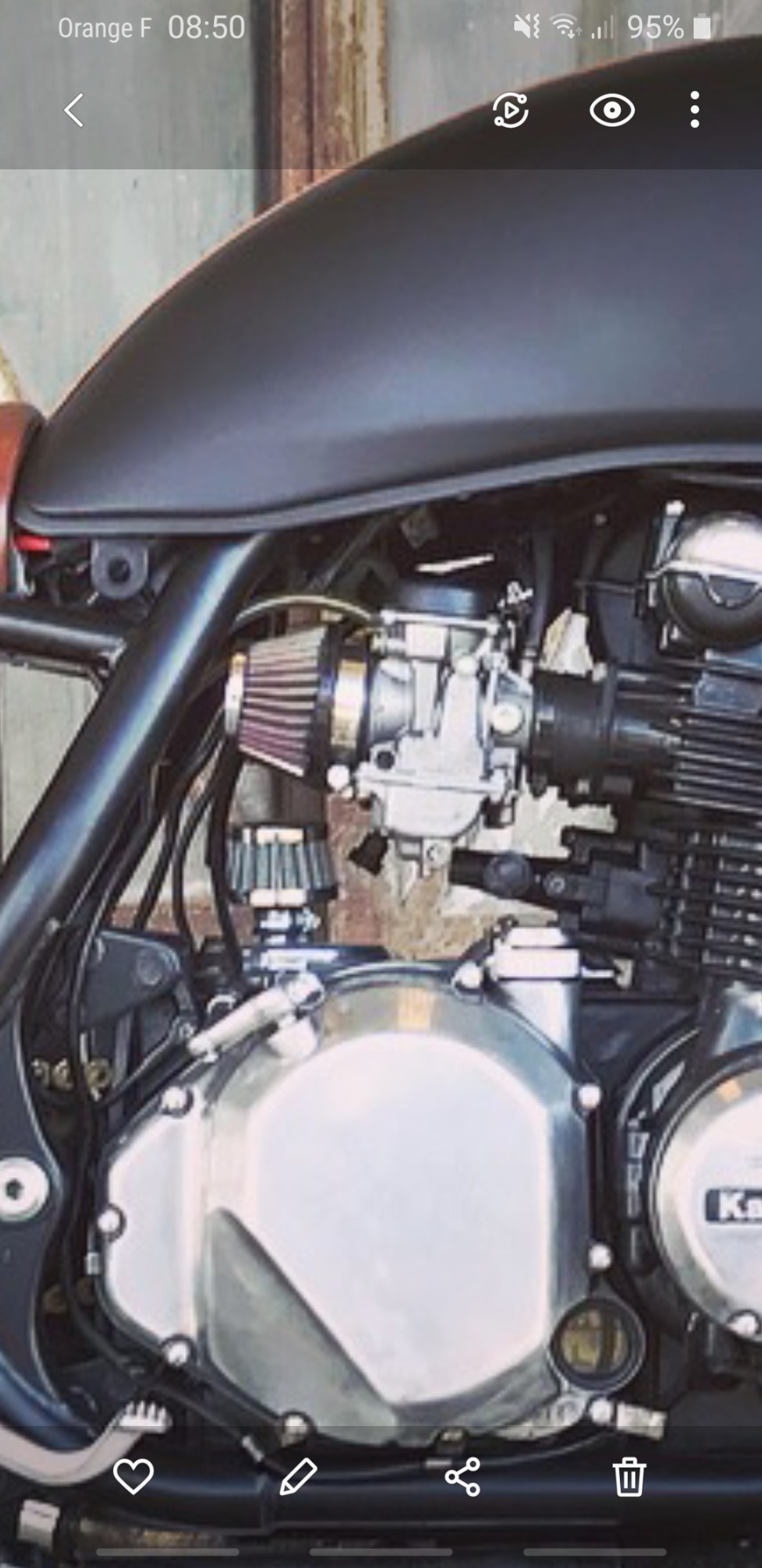

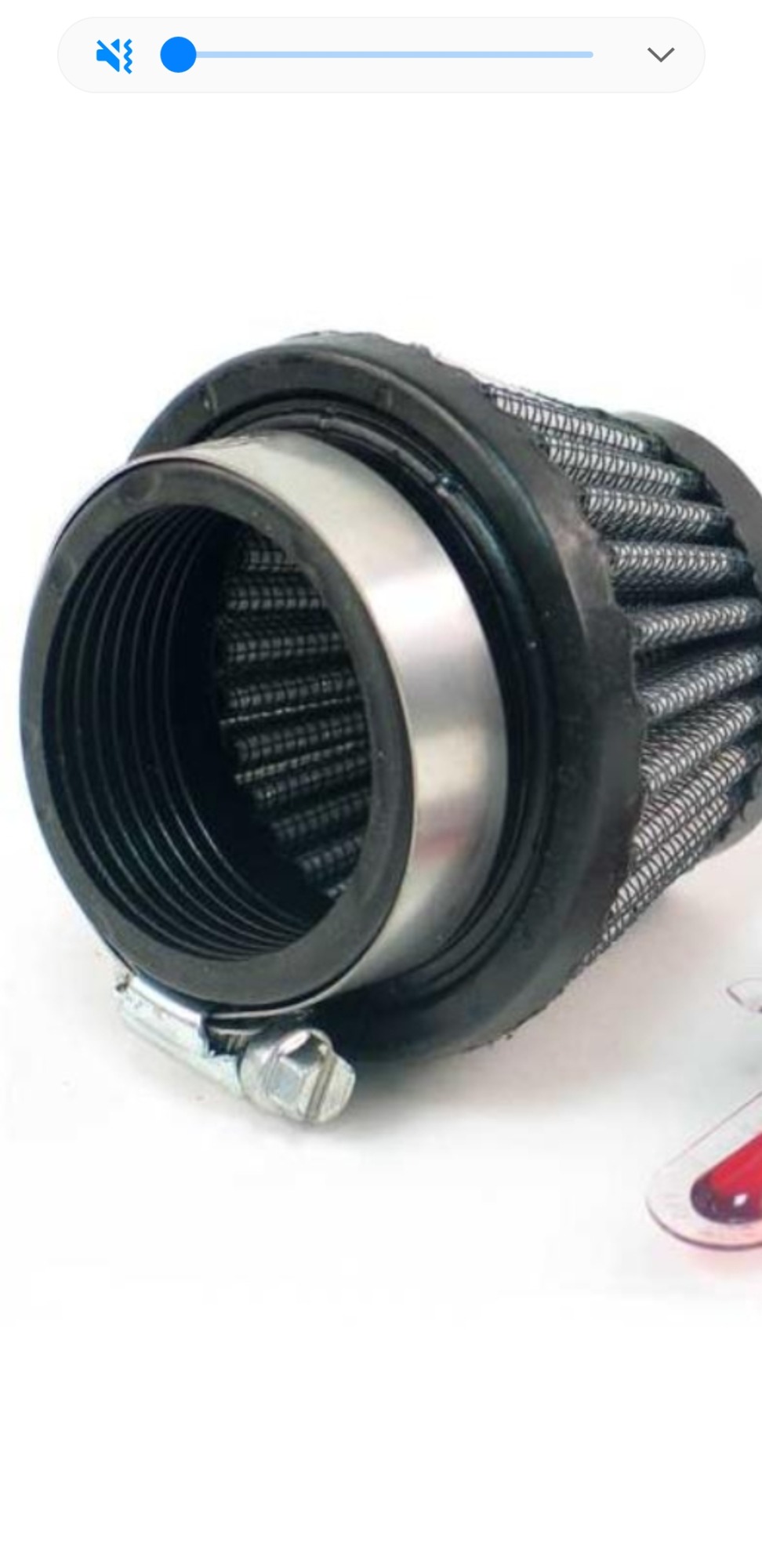

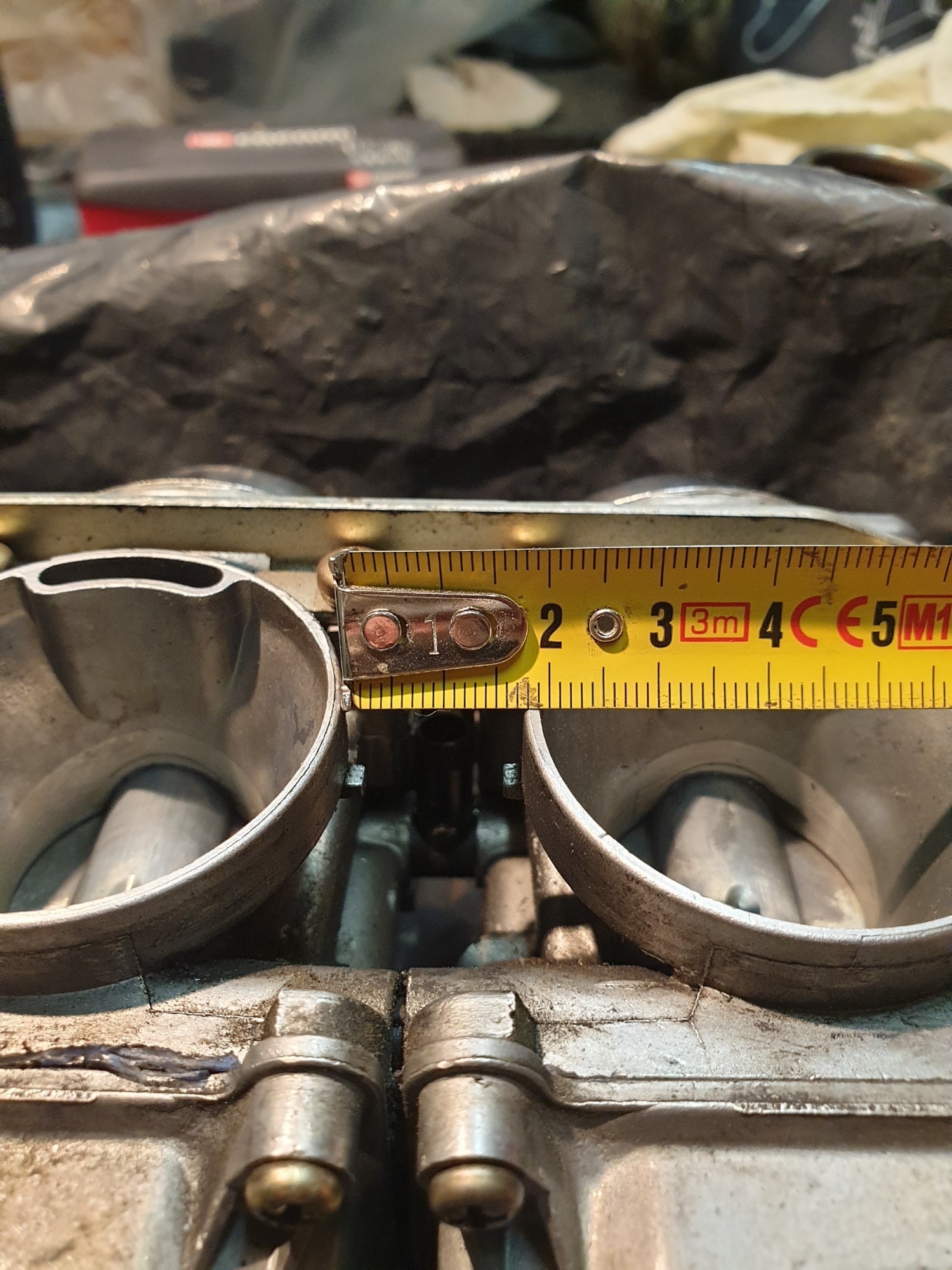

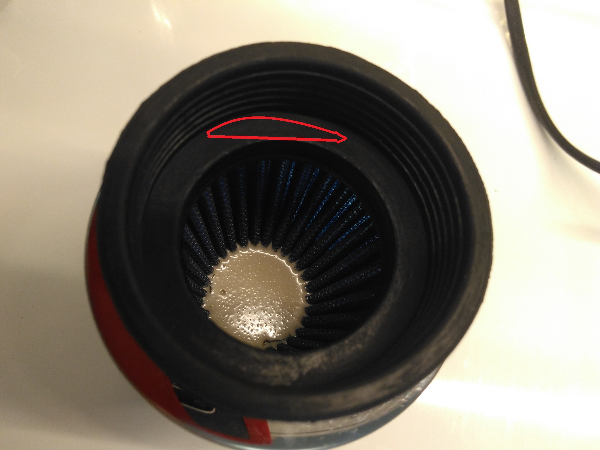

    Simple remarque: je n’utilise pas de cornets, trop emmerdé avec quand j’ai acheté la Z500 qui en était équipée, et ne fonctionnait pas correctement. j’ai finalement remonté la boite à air d’origine fournis avec la moto avec pièces en plus. j’ai viré aussi les cornets car le premier gênait l’action du evier de starter (sur des teikei 22). Bon, mais également, à propos de ces cornets, entre autre chinois pas cher, sujet abordé sur un autre forum (kawasaki à air), ils ne sont pas adapté à bien des carbus pour cette raison: bon, le dessin sur la seconde photo n’est pas terrible, mais j’espère suffisamment explicite.
    #238007
    info très intéressante :clin3D
    #238027
    Excellente info effectivement !!! Un bon point pour les K&N qui semblent ne pas avoir cet épaulement caoutchouc et donc ne devraient pas obstruer le passage de l’air : Autre info, Copacabana les a montés et à priori ça fonctionne bien! C’est pour cela que je voulais avoir l’info de quelqu’un qui a testé et validé avant de payer 200ç de filtres! K&N RC-2550 (merci Copacabana !!!!!!!!!!!!)

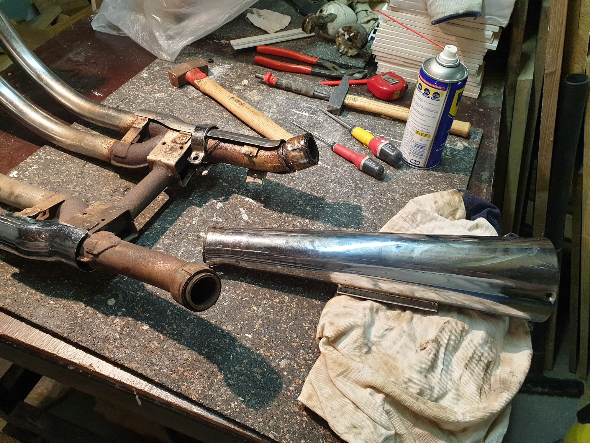

    You win ! Alors comment tu as fait ?
    #238050
    En réponse à Jeazac (post 234346]You win ! Alors comment tu as fait ?”

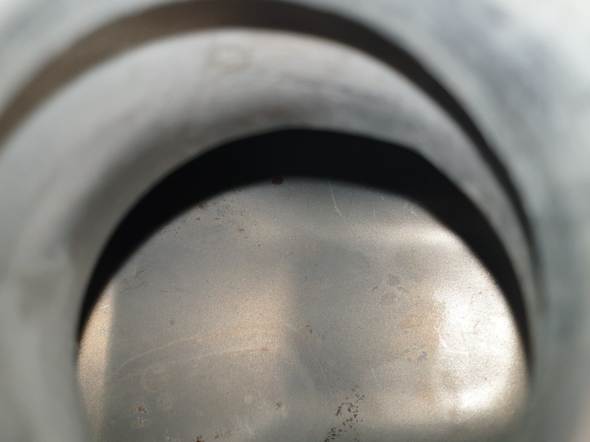

    Bin, il a scié, non ?
    #238057
    En réponse à ZephyrOliv (post 234351]En réponse à Jeazac (post 234346]You win ! Alors comment tu as fait ?”
    Bin, il a scié, non ?”[/i]
    Non en démontant le bout du silencieux j’avais accès à l’intérieur de la bague. J’ai inondé le tour depuis l’intérieur tapoté et après 15min de tirer pencher tirer pencher jusqu’à ce que le WD40 pénètre. Ça a fini par sortir! Je vais poncer et graisser au cuivre avant de remonter pour ne pas recommencer cette blague!

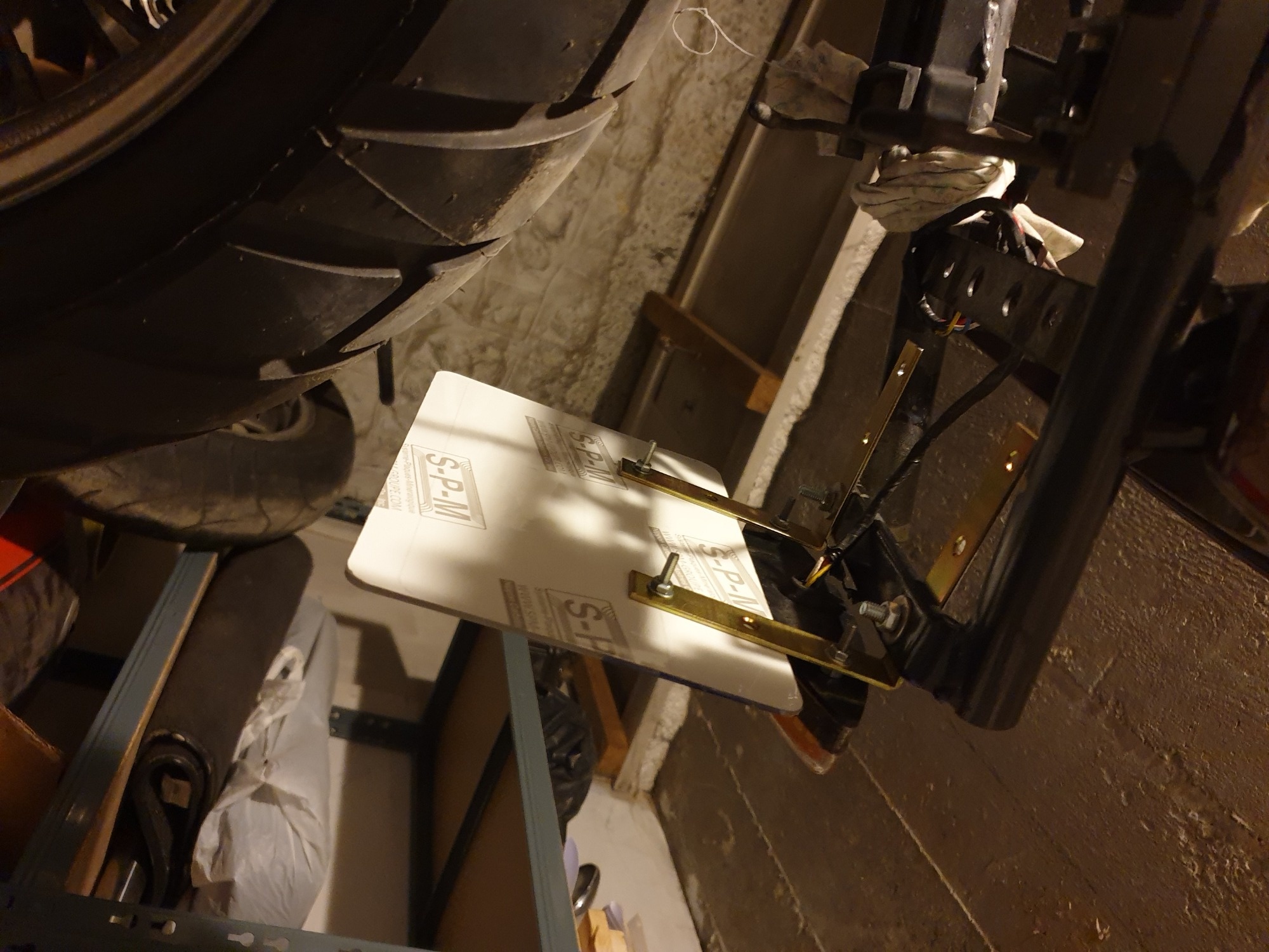

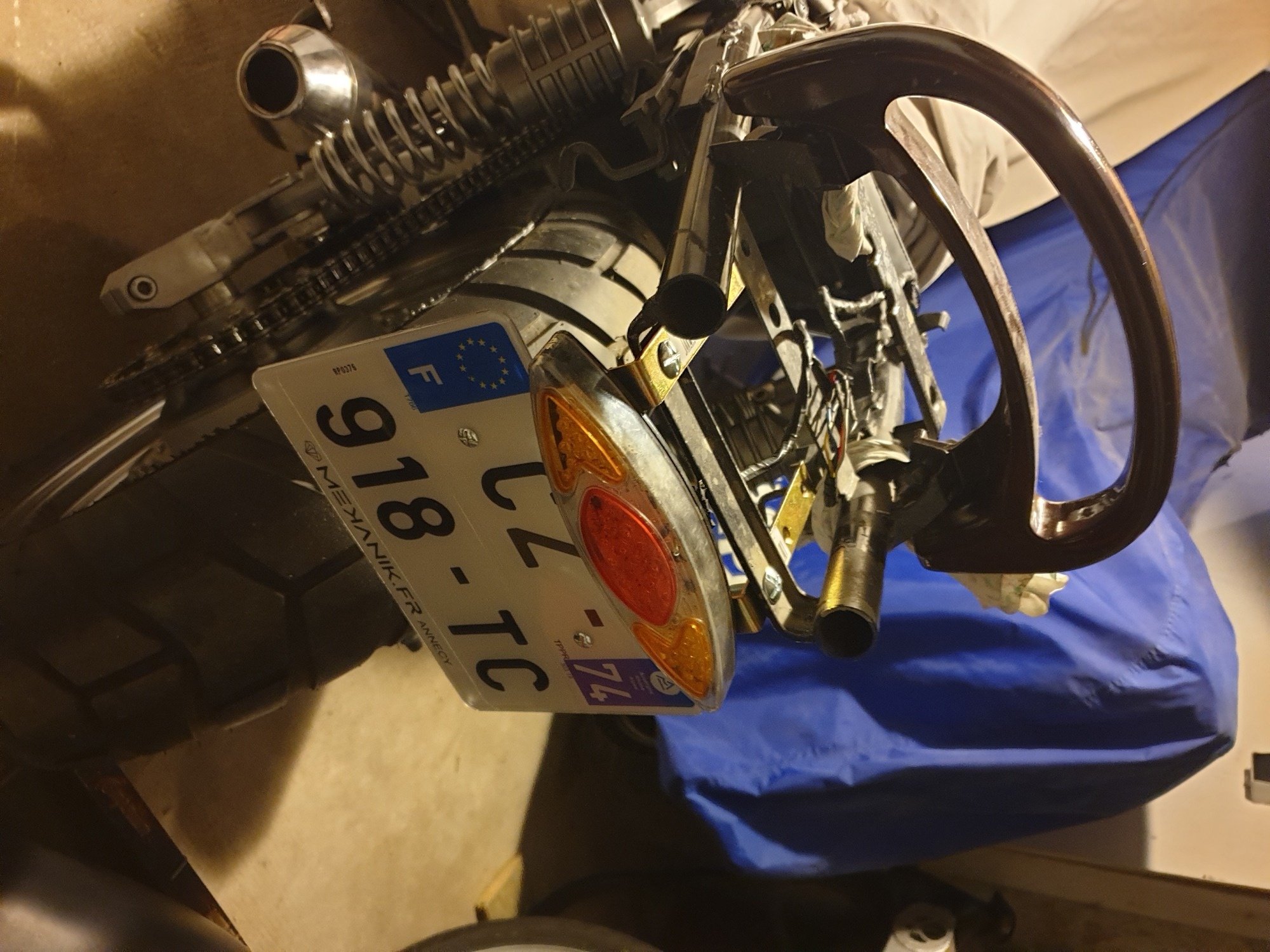

    J’ai farci mes silencieux de laine de Roche, bien tassé ! Le son est atténué mais c’est encore bruyant ! Enfin c’est remonté, j’ai mis les joints neufs de collecteurs et ça ne fuit plus! J’ai voulu lui prendre la T∞C mais par le bouchon, on tombe directement sur l’embrayage sans pouvoir poser la sonde dans de l’huile… j’ai donc abandonné l’idée… Voici la vidéo en faisant le tour voir si le bruit vous semble anormal : https://youtu.be/rh-1egSZqP0 Et j’ai avancé un peu pour le test routier : cligno avant, feu arrière et plaque. Me reste la purge de frein, verif des couples de serrage des points critiques et les tests électriques… Aller pour vous rendre jaloux admirer mon support arrière Leroy Merlin! MDRLOL
    #238091
    j’espère que tu as prévu une durite d’alimentation assez longue , car autrement tu ne pourras pas allez bien loin :mdr :mdr :mdr bon je vais aller me coucher

    Le robinet ne doit pas goutter, c’est un problème à régler avant de faire tes essais Le bruit semble tout ce qu’il y a de normal, mais c’est bien vrai qu’à distance, pas facile de se faire une idée juste Pour ton feu arrière, il faut savoir si tu as du jus à l’arrivée. Tu dois bien avoir un voltmètre quelque part, non ? Le support de plaque, là, je m’inscris en faux, j’espère que c’est très très provisoire …

    Pour le fil non rien n’arrive comme jus, je n’ai pas mis le voltmètre mais j’ai inversé les feux pour tester et ça n’éclaire pas. Pour le bruit c’était pour me rassurer de ne pas serrer le moteur sur un 1er essai… Pour le support oui c’est juste pour être plus ou moins « légal » pour ce 1er essai sur route. J’ai mis ce que j’ai trouvé pour aller au plus simple. Je veux finir de déverminer la moto avant de faire des modifs et donc investir de l’argent.
