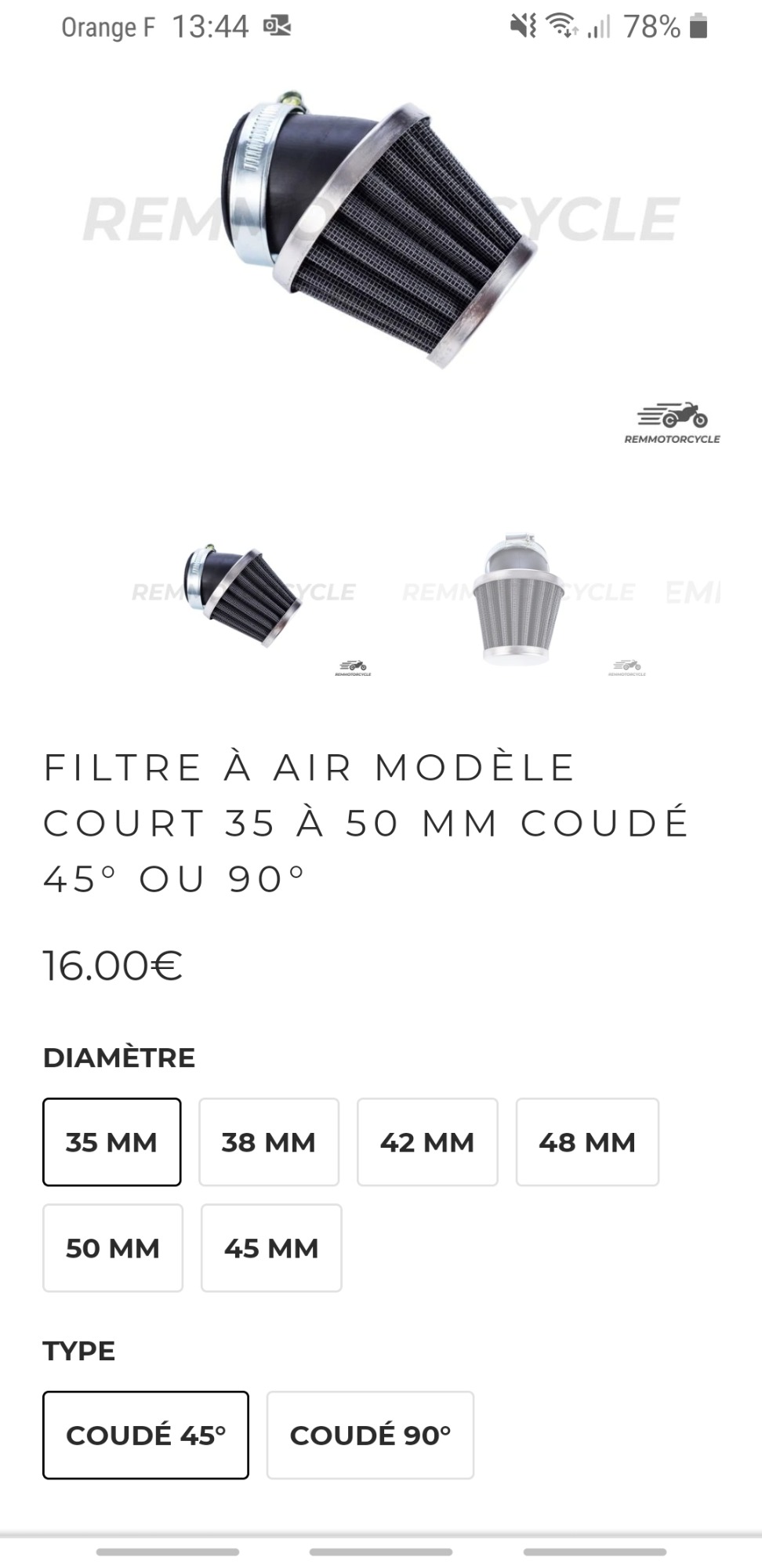

    En réponse à Dynojet (post 233660]Pour le Zeph tu as les filtres DNA OVI 5004 qui sont incurvés pour épouser la forme du cadre ;)”
    Même sans être coudés ça rentre? Si t’as une photo sur 750 je prend ! J’avais trouvé ça en « pas de marque » sur Remmotorcycle : Mais ce n’est sans doute pas du filtre qui « filtre  » vraiment…
    #237489
    Je n’ai pas de photo mais sur la description du site DNA. Voilà ce que ça donne : Special ‘D’ shape ‘Rubber top’ Clamp On filters specially designed for the Kawasaki Zephyr 1100. Developed to clear the frame at cylinder 1 & 4, it can be used in many custom applications where space is and issue.

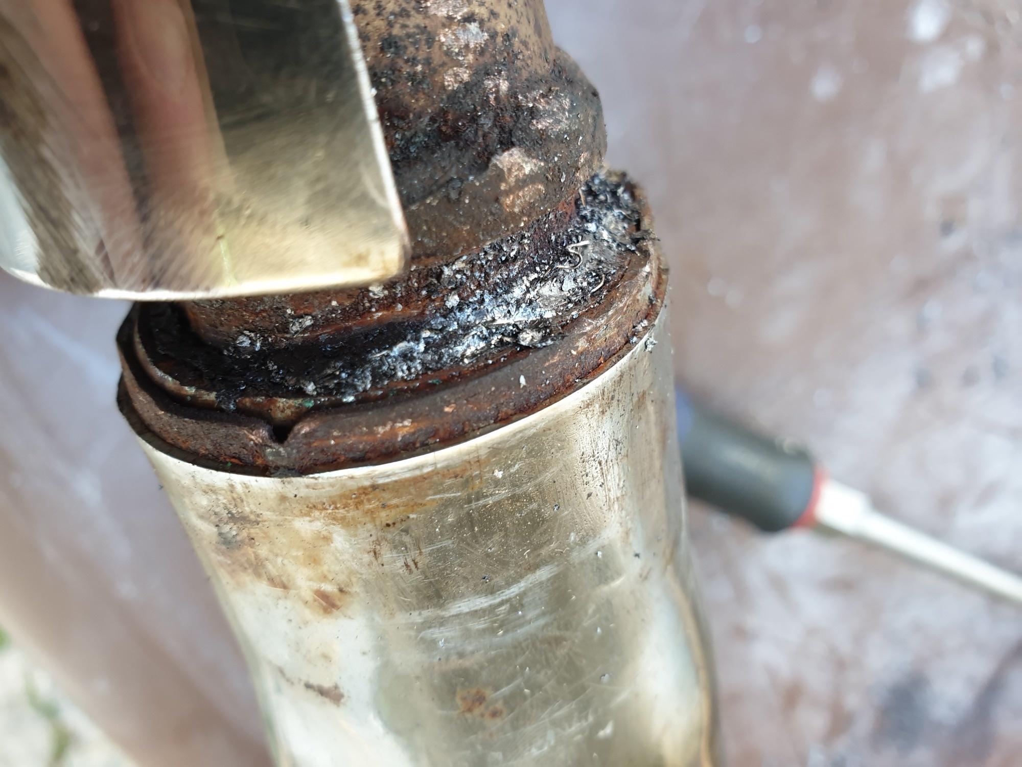

    Ça fait un moment, ma femme à repris le contrôle de mes we… Carrelage, pose de porte, … Je m’y remet ce we! J’ai commandé 4 joints de collecteurs neuf car ça fumait un peu et je ne voulais pas serrer comme une brute pour essayer d’arrêter la fuite. Au programme : tenter de remonter de quoi la tester sur route! J’ai acheté une plaque, j’ai retrouvé 2 jeux de clignotant dans un tiroir, j’ai un feu arrière de mon speed que je vais adapter comme je peu, bricolage d’une selle avec un bout de planche, de la mousse et du scotch et ça devrait faire! Une petite purge de frein avant quand même histoire d’être sûr !!! Je vais également prendre la température de l’huile au ralenti pour m’assurer que ça ne chauffe pas anormalement. C’est sensé être combien? Une petite question sur le silencieux. J’en ai un qui est sorti tout seul mais l’autre qui ne veut pas… j’ai tiré poussé tourné tapé chauffé… rien à faire ! Il y a comme une pà¢te métallique et de la laine d’acier. Il faut que je démonte pour mettre la laine de roche pour le bruit. Vous avez une technique secrète ?

      En réponse à Stansho (post 234138] Une petite question sur le silencieux. J’en ai un qui est sorti tout seul mais l’autre qui ne veut pas… j’ai tiré poussé tourné tapé chauffé… rien à faire ! Il y a comme une pà¢te métallique et de la laine d’acier. Il faut que je démonte pour mettre la laine de roche pour le bruit. Vous avez une technique secrète ?”
      C’est le joint d’origine, qui remplit pleinement son rôle de joint, au point de ne pas vouloir déjointer Technique : bin, faut lubrifier au WD40, en verticalisant la chose pour que ça pénètre au plus profond Surtout pas de pinces, tu mets la patte de fixation du silencieux dans un étau, et tu essaies de faire bouger le collecteur dans tous les sens, sans trop forcer, en rotation aussi, ça devrait finir par venir Faut être délicat tout en montrant qui c’est le patron à ce bout de ferraille
      #237921
      J’inonde de WD40 et je laisse deburgner toute la nuit. On verra demain…

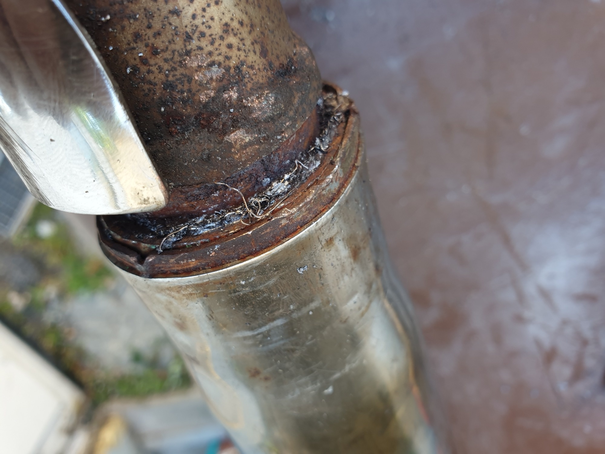

      En réponse à Stansho (post 234222]J’inonde de WD40 et je laisse deburgner toute la nuit. On verra demain…”
      Bon je ne lui ai pas montré qui était le patron… Ça ne bouge pas d’un micron… on dirait que c’est soudé ! A force de m’acharner dessus je suis en train de tout bousiller… J’aimerais bien que ça ne finisse pas avec le disque à tronçonner !
      #238000
      A la dremell avec une fraise pour dégager tout çà.
