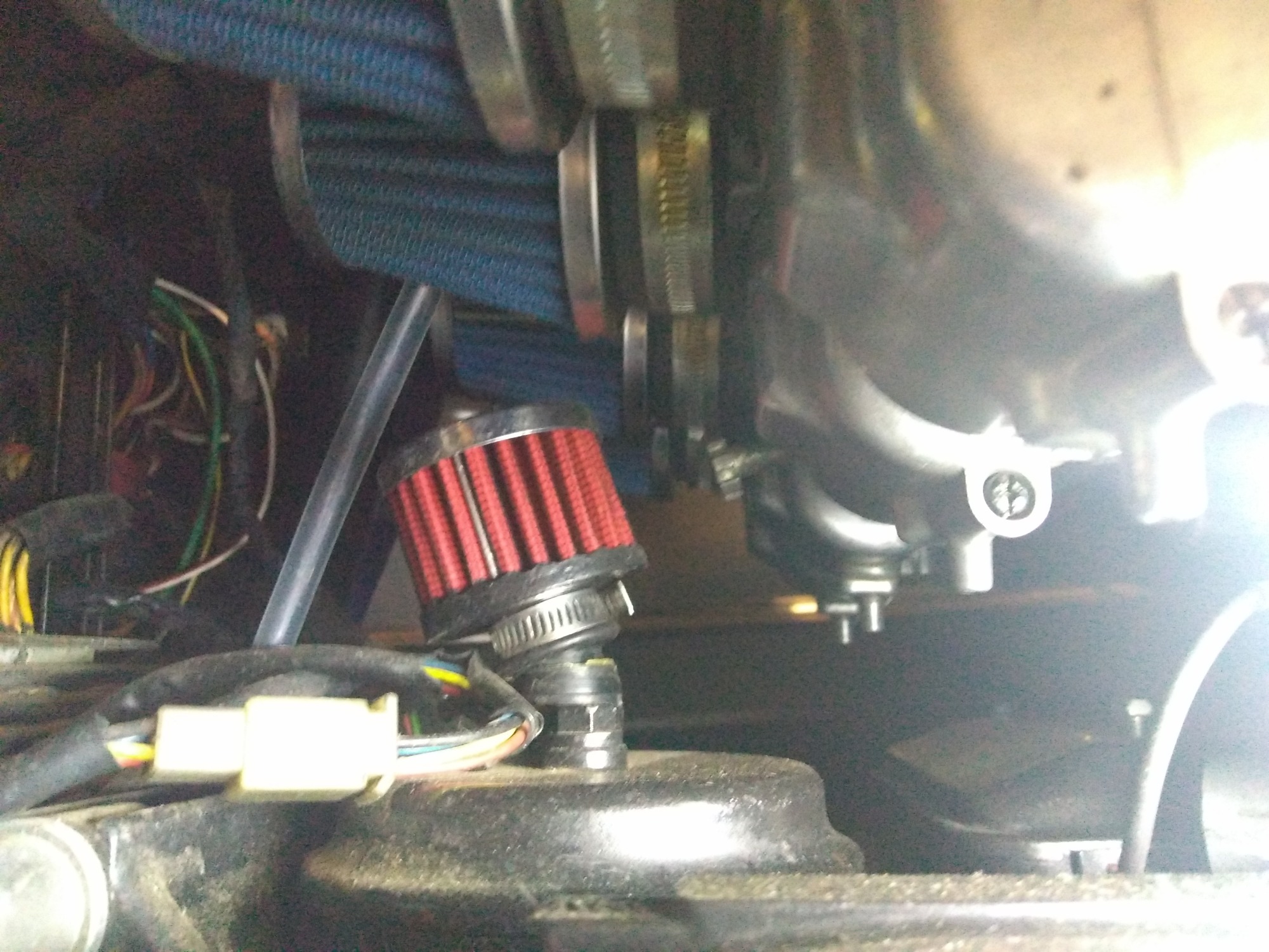

    Digression ne veut pas dire silence . Donc pour répondre à Stansho , voilà comment j’ai traité le problème sur la 1000J : C’est un cornet de mise a l’air qui fait office de condensateur des vapeurs d’huile . Hélas , il n’existait pas en bleu.

    Pour ma part j’ai fais la meme chose mais en rouge car mes filtres etaient rouge monoeil :envoibisou

    Je comprends bien mon cher David , mais tu comprends , moi la carrosserie est bleue , alors…

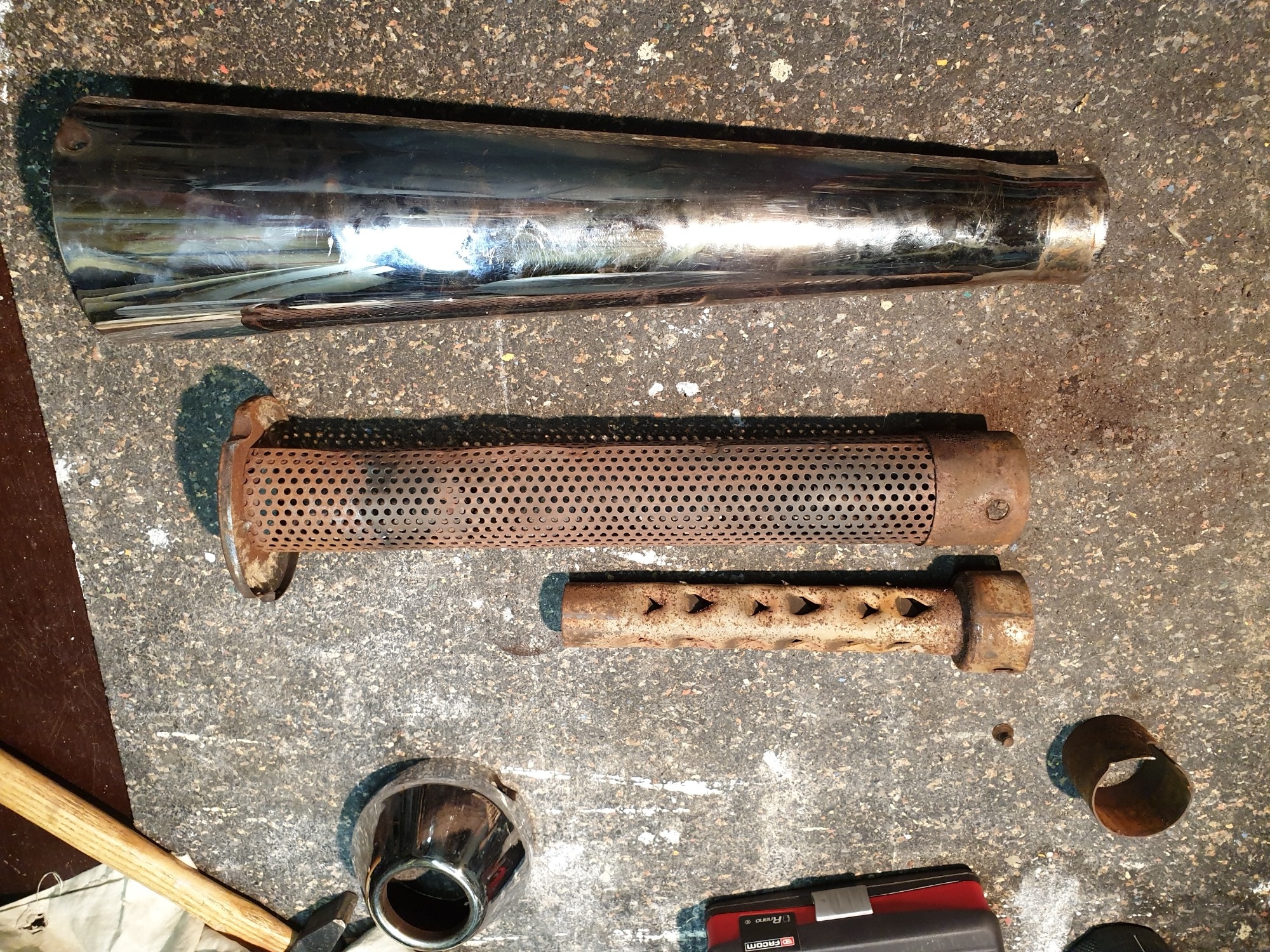

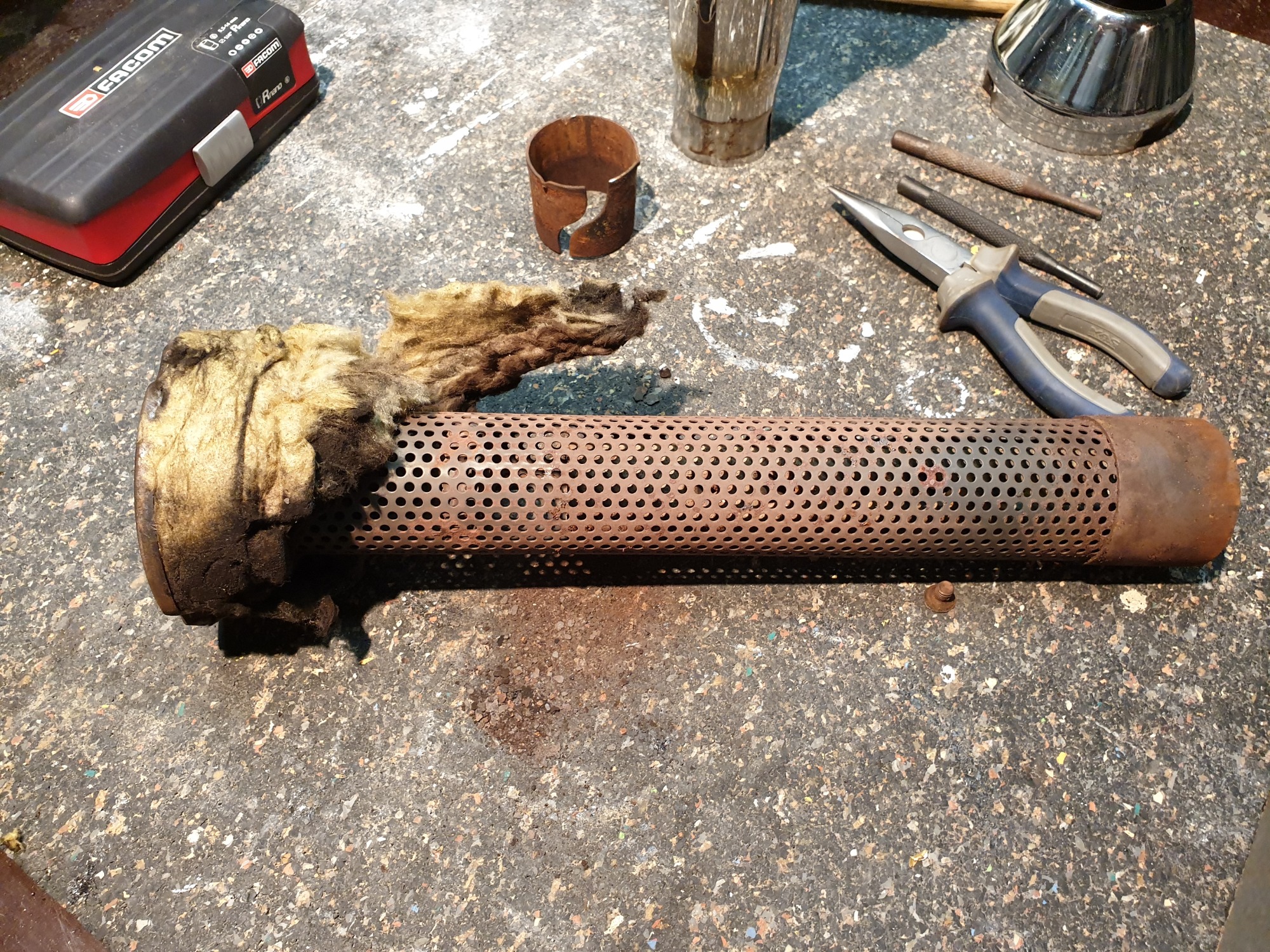

    De retour! Excusez pour le silence, boulot la semaine et madame voulait que je m’occupe du carrelage de la buanderie ! J’étais donc dans la colle ce we! Pour la moto je n’ai pas pris le temps de la redémarrer, mais j’ai démonté un silencieux! Il y avait bien un db killer et de la laine de Roche mais comme un problème de « répartition »! Du coup la laine vous la mettez entre le db killer et la grille ou entre la grille et la cartouche (ou les 2 mon capitaine)? J’essaie de la mettre « roulante » pour un essai dynamique ! Cligno, feu, plaque, purge de frein, garde boue avant ce serait bien, une selle en bois mousse et scotch et roule !

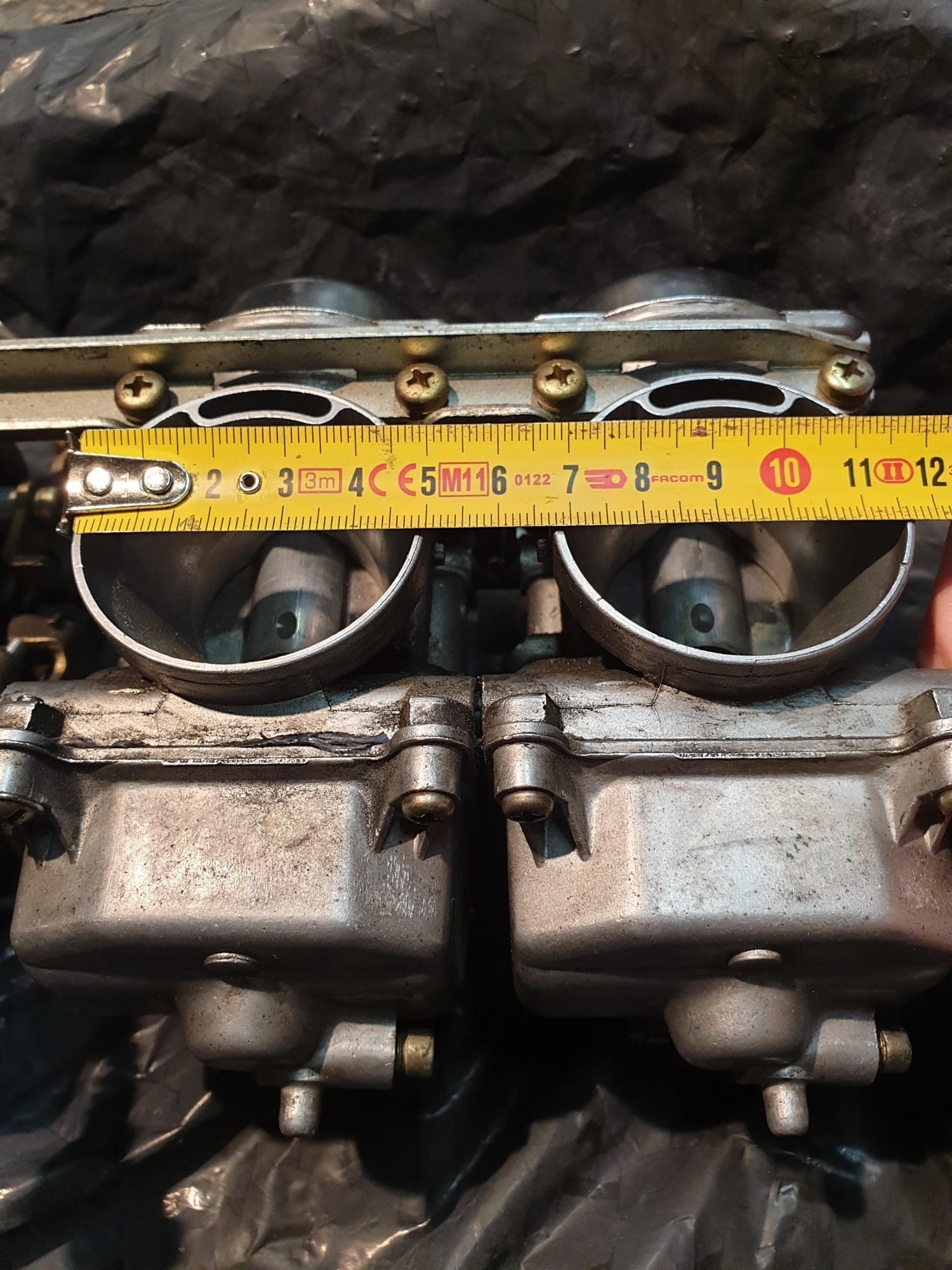

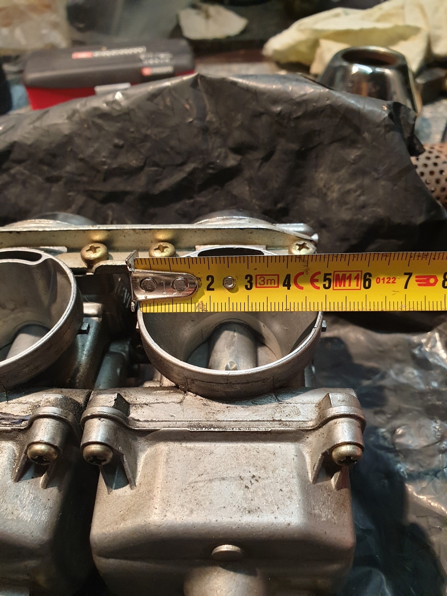

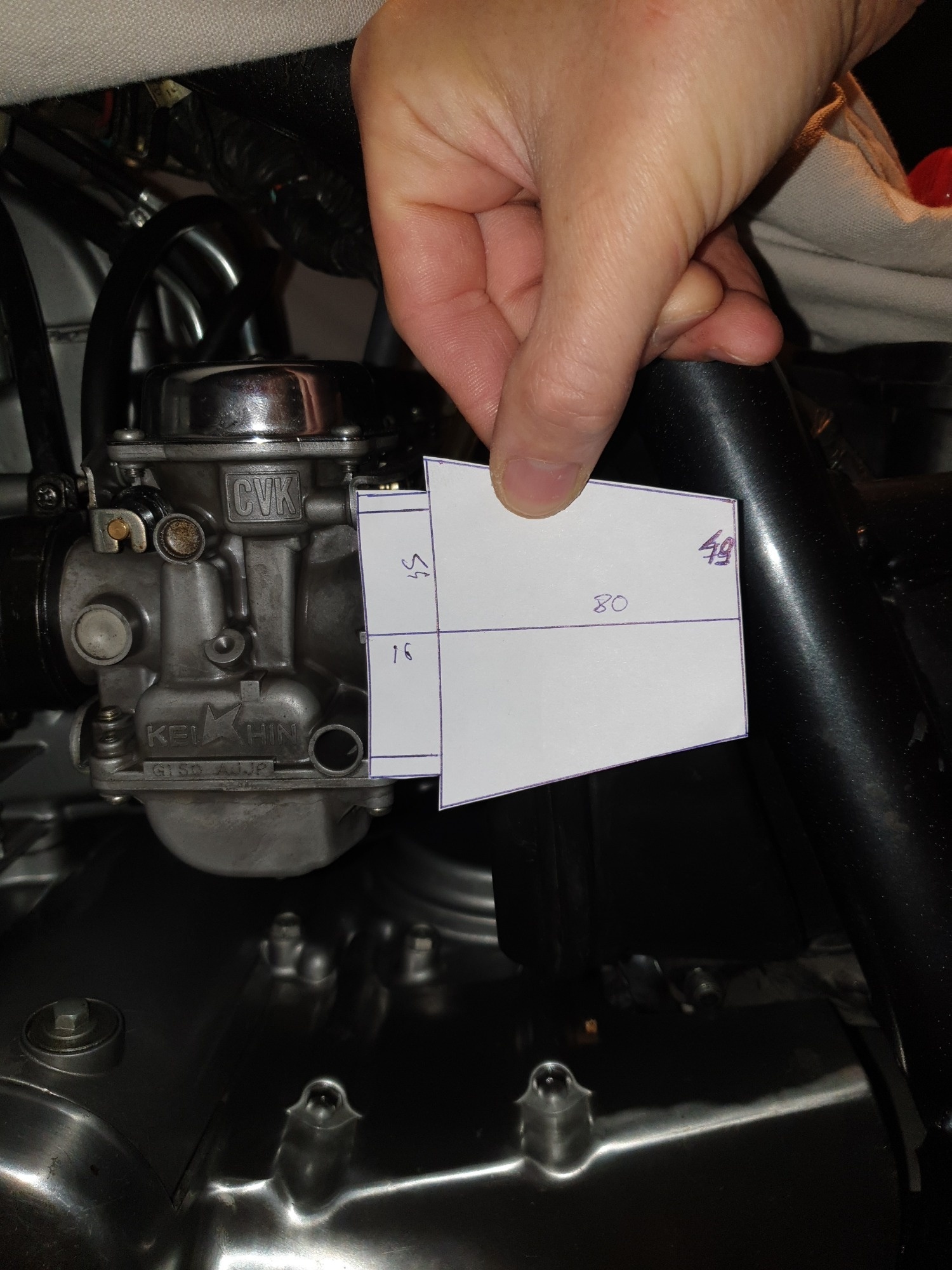

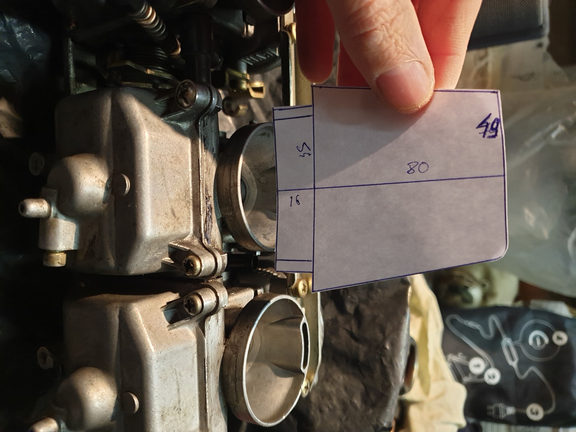

    Taf ma femme et moi et pas d’école pour les enfants c’est chaud mais j’ai quand même pris 5 min pour mesurer! Le diamètre exter carbu est de 49mm donc pas les mêmes que pour le 1000… Et ça ne passe pas de façon générale. J’ai même fait un Zolie dessin! Désolé pour le sens des photos, je ne comprends pas trop comment ça tourne quand je les charge depuis mon tel… A priori il existe des cônes avec entraxes décalés ou coudés. Si quelqu’un a cela, je prend volontiers les réf et une photo monté ! PS : pour mon échappement, je pense partir avec de la laine autour de la grille et saucissonner avec du fil de fer pour que ça ne bouge pas trop. Je ferai une photo de mon rôti ! EDIT ADMIN : photos redréssées. Ca fonctionne c’t’affaire[/url] là ?

    Pour le Zeph tu as les filtres DNA OVI 5004 qui sont incurvés pour épouser la forme du cadre ;)
