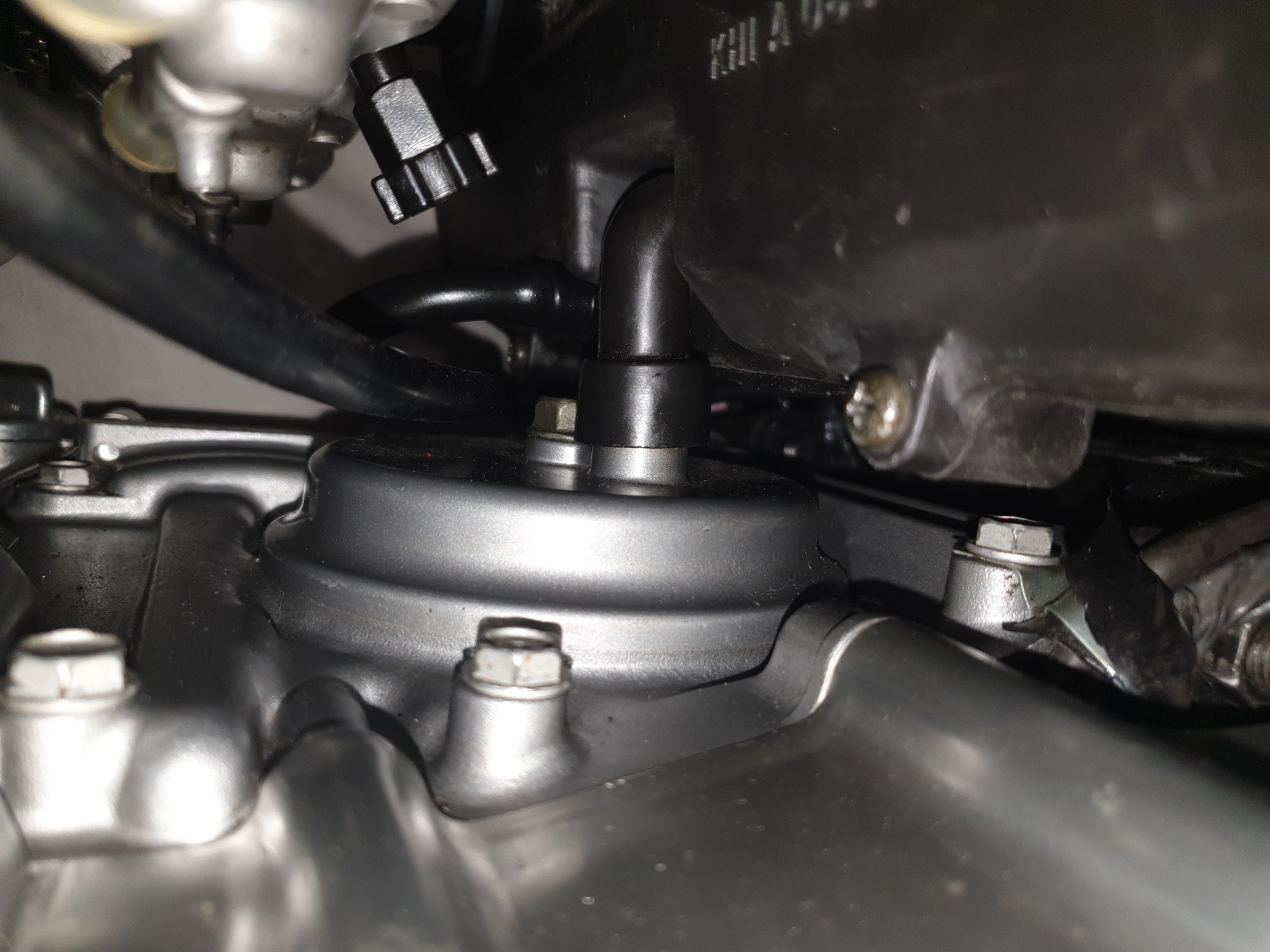

    Cela pourrait venir de la boîte As-tu bien connecté le reniflard à la boîte à air ?
    #236397
    En réponse à ZephyrOliv) ” As-tu bien connecté le reniflard à la boîte à air ?”
    Yes!
    #236402
    En réponse à Stansho (post 232698]En réponse à ZephyrOliv) ” As-tu bien connecté le reniflard à la boîte à air ?”
    Yes!”[/i]
    Je parle du reniflard du carter de boîte de vitesses, hein …
    #236410
    En réponse à ZephyrOliv (post 232703]En réponse à Stansho (post 232698]En réponse à ZephyrOliv) ” As-tu bien connecté le reniflard à la boîte à air ?”
    Yes!”[/i]
    Je parle du reniflard du carter de boîte de vitesses, hein …”[/i]
    Ce bitougnot : C’est pour mettre la boîte à l’air libre (surpression) et ramasser au passage les vapeur d’huile dans la boite à air (pollution)? J’ai regardé sur d’autres sujets car si je met des cornet faut trouver un petit réceptacle pour ramasser les vapeurs d’huile. Je me trompe pas?
