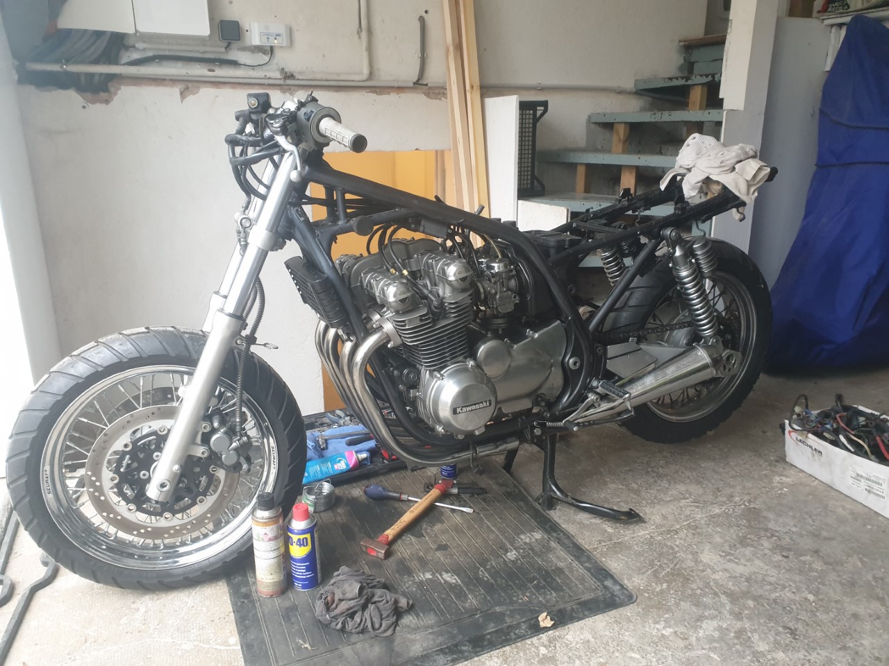

    Ah que voilà un beau projet ! (t’as vu, y a un des modos qu’a mis un lien sur ta présentation, qu’il en soit remercié !) Alors, tout d’abord, quel que soient tes choix, je te dis BRAVO, car se lancer dans un truc comme ça, c’est vivre ! (en tuant ou en ressuscitant une zéphyr, mais ça tu l’as bien compris) Ensuite, je ne saurais que te recommander, si c’est encore en bon état, de : – ne pas repeindre ta carrosserie (tu trouveras ici sûrement de quoi l’échanger, voire même en profiter pour glaner quelques sous pour ta transfo) – ne pas couper ton cadre. Les exemples ne manquent pas de cadre non coupés sur des transfo, ou si tu le fais, de le faire proprement de manière à toujours pouvoir revenir à l’origine – toujours demander avant de toucher quoi que ce soit, car il y a des pièces fragiles, et on sera de bon conseil pour ça L’idée de d’abord rassembler les morceaux et de la remettre au plus près de l’origine pour la faire marcher est excellente. En plus, chacun ici aura l’espoir que tu la conserveras ainsi. Si tu veux te faire une Brad machin chose, là, il faut que tu sois conscient que tu vas mettre de l’argent dans un truc qui bientôt ne vaudra rien d’autre que le travail que tu auras sué dedans Sache aussi que j’ai des potes qui connaissent personnellement le propriétaire d’une 1100 dont le cadre est coupé et qui n’attend que les bons soins d’un bradeur de style pour remettre les roues sur la chaussée. Il est même possible qu’en négociant serré, celui-ci la cède à vil prix. (Enfin, c’est un auvergnat, alors, les sous …) Mais en lui expliquant qu’il ferait ainsi un geste dans le sauvetage d’une Héritage, que la communauté zéphyrienne entière lui en serait reconnaissante, y a moyen de moyenner Et puis avec une 11, t’as un truc qui ressemble à quelque chose entre les pattes (pieddenez pieddenez pieddenez les 750)

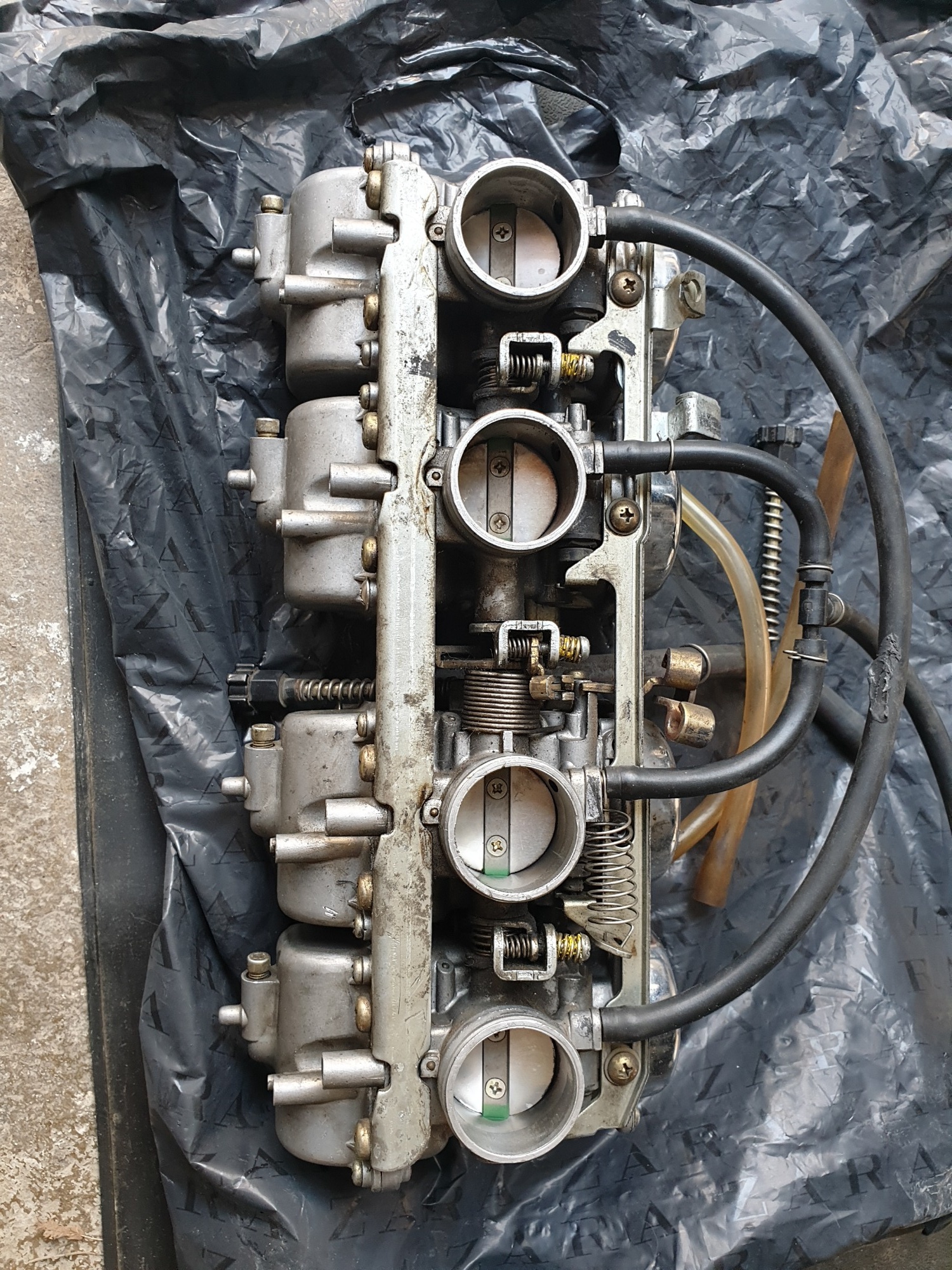

    Bonjour, Pour le moment je garde tout tant que je ne sais pas où en est la mécanique de la moto. J’ai effectivement la ligne d’origine héritage : collecteur + silencieux mais les cônes sont ouverts en 2 par la corrosion… je m’en séparerai sûrement un jour mais je ne sais pas s’il sera possible de les retaper! ZephyrOliv, j’ai un 2ème cadre 750 qui a déjà été coupé donc je garde l’origine en l’état et si je dois faire une modif ce sera à partir de celui déjà coupé. Je ne ferai donc pas plus de mal que ce qui a déjà été fait. Pour me catapulter j’ai mon speed triple qui est très efficace! La 750 est dans une optique de rouler en duo avec ma femme pour de la balade donc je ne cherche pas particulièrement plus de puissance. J’en profite pour poser quelques questions. J’ai lu pas mal de sujets sur le forum mais je ne suis pas sûr de moi. Sur la rampe de carbu, j’ai la grosse durite d’alimentation d’essence, celles d’équilibrage de dépressions qui vont du carbu 1 au 4 et du 2 au 3 avec le T qui pilote l’ouverture de l’alimentation du réservoir (je vais la démarrer avec un bidon donc je vais boucher cette partie du T) mais j’ai 2 durites transparentes et je ne comprends pas bien où elles vont et pourquoi… Si vous pouvez éclairer ma lanterne! Je suis également preneur de conseils pour le faisceau électrique. J’ai 2 faisceaux, je pense celui de la moto d’origine et celui de l’épave. Dans les 2 cas les faisceaux ne sont pas complètement d’origine (pour celle d’origine je pense que c’était juste une modif de clignots mais je ne sais pas s’il est complet). Je suis pour le moment à essayer de refaire les branchements entre la forme des fiches et la revue technique mais ce n’est pas simple. J’aimerais en plus pour le moment remonter uniquement la partie nécessaire à redémarrer la moto car je n’ai pas remonté les phares, clignos, etc… Est-ce possible de remonter qu’une partie ou je vais être embêté par les capteurs (béquille,…) qui vont faire coupe circuit? Il y a des procédures de contrôle des organes électriques dans la RMT, est-ce que je dois tous les faire (si j’y arrive…) ou il y a que certains points vitaux à tester? Comme je vous l’ai dit la partie électrique ne me met pas à l’aise ! Je suis donc preneur de vos conseils avisés ! Merci beaucoup !!!
    #233794
    Les capteurs de sécurité anti démarrage, tu les shuntes Les deux durites transparentes sont simplement des mises à l’air qui montent des canalisations jusqu’au dessus des carbus

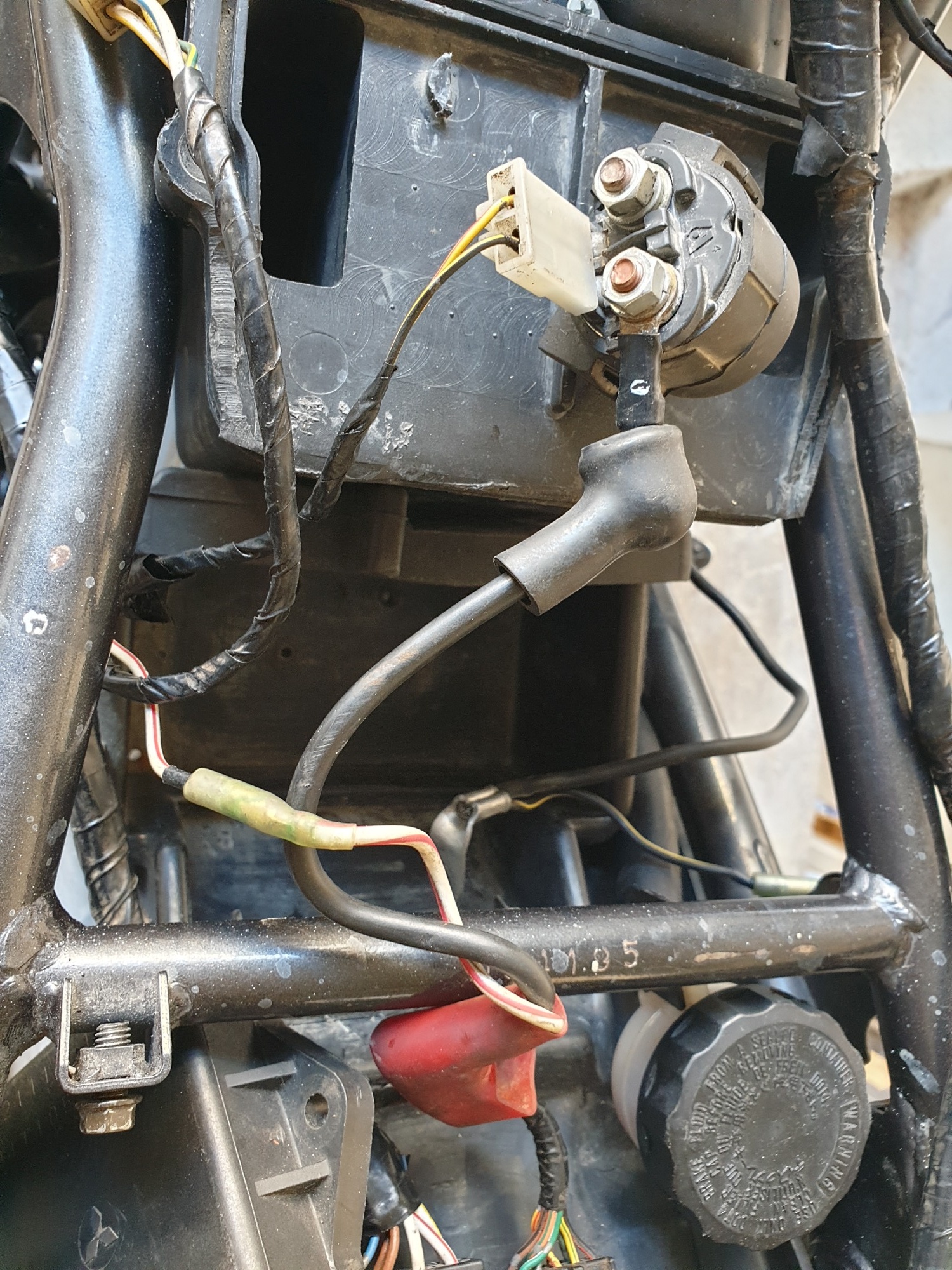

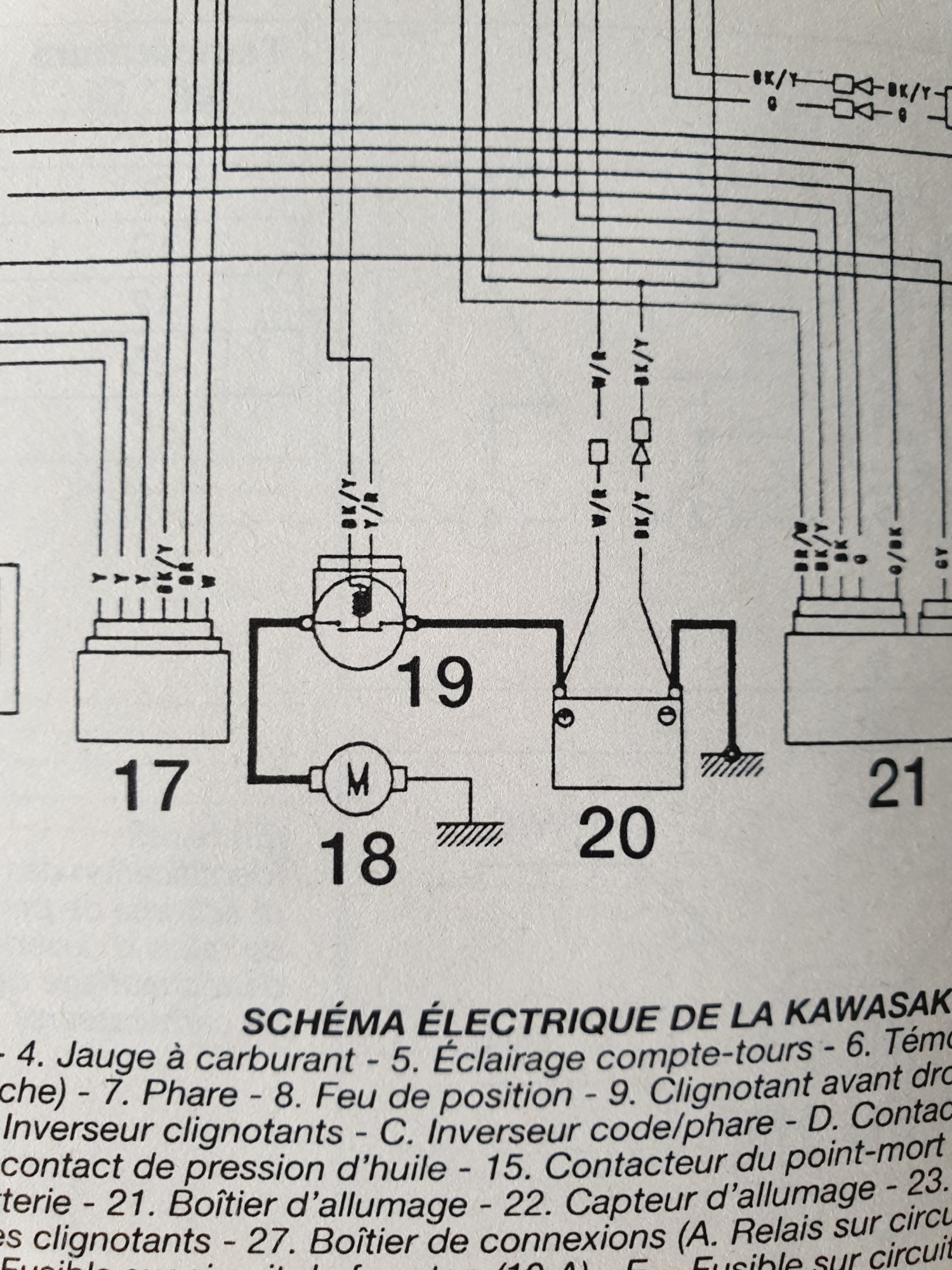

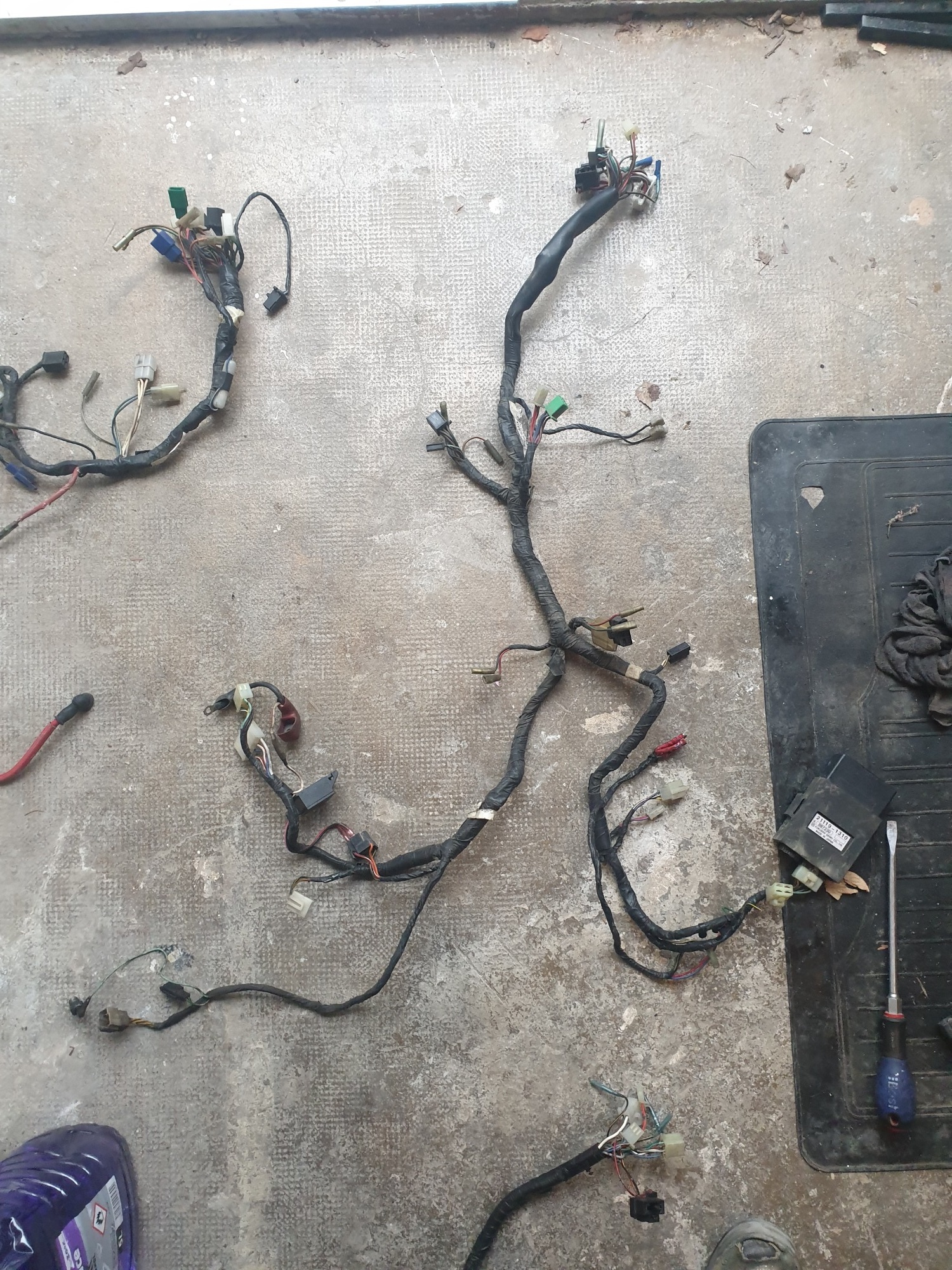

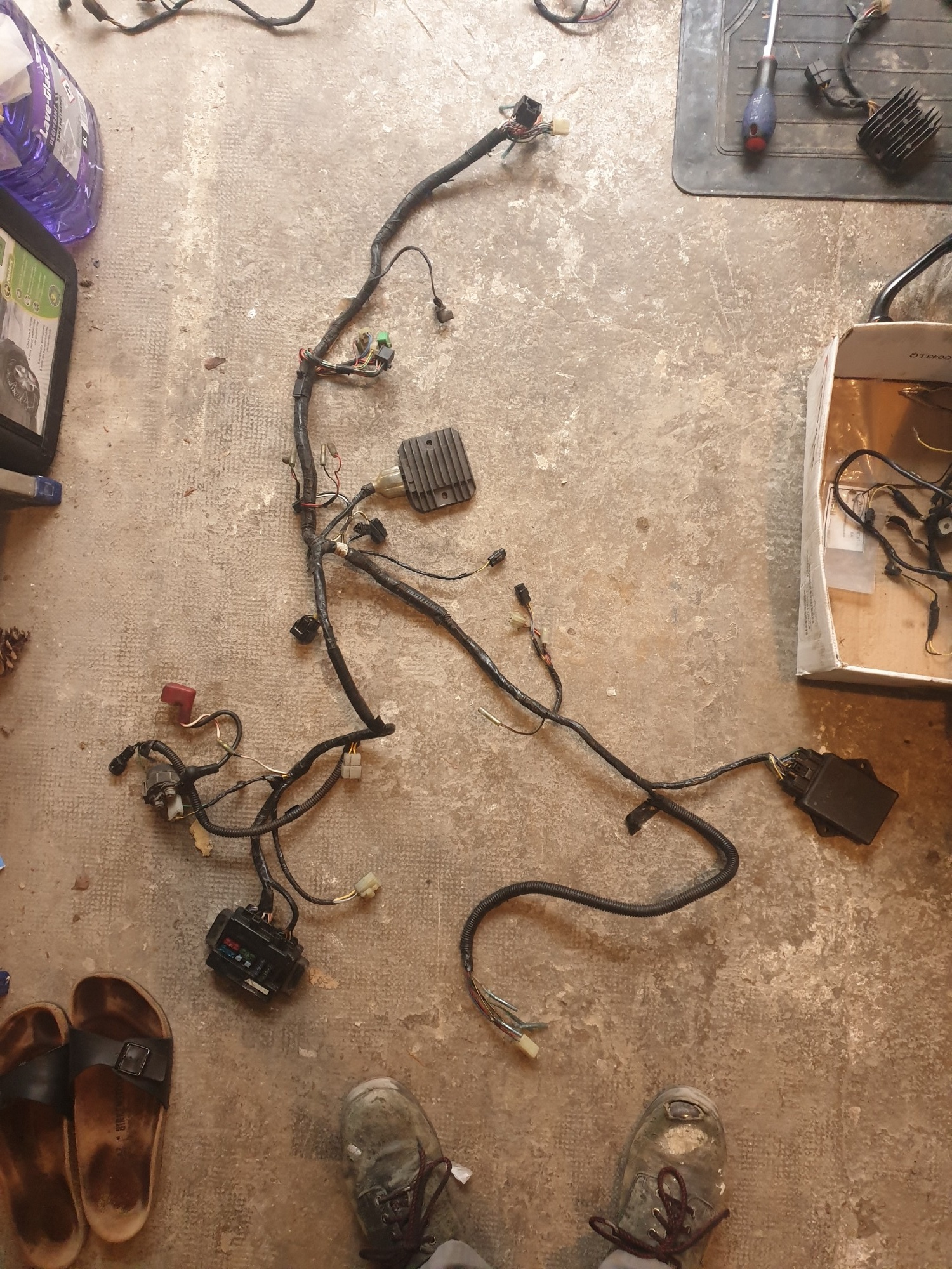

    Bon comme prévu je galère avec le faisceau. Je ne sais pas si les faisceaux que j’ai sont fortement modifiés ou non… J’essaie de repérer à partir de la RMT mais pas simple… j’ai des raccords en plus de ceux du schéma! Je vais continuer de regarder pour comprendre. Vous pensez qu’il serait mieux de trouver un faisceau complet d’origine? J’ai notamment une question pour brancher le relais de démarreur au démarreur. Il me manque un cà¢ble ? Entre 18 et 19. Il ressemble à quoi?
    #233839
    En regardant un faisceau comme ça , c’est absolument impossible de savoir si il est efficient ou pas . Qu’il y ait des connecteurs du faisceau non connecté a un organe de la moto , ça arrive . Sur la 7.5 je ne sais pas . Le cà¢ble qui va du relais au démarreur est un cà¢ble noir rond de grosse section . Si tu as repéré les connecteurs qui vont au point mort ou a la béquille , pour tes tests tu peux les shunter. . Ton héritage tu l’avais essayée avant de la remettre à la boucherie charcuterie moto ou pas ?
    #233842
    Pour avoir démonter et remonter mon faisceau, je n’ai pas souvenir de pièges. Procède par accessoires, avec le schéma couleur sur le forum. Redis nous ce qu’il te restera à brancher

    En réponse à Stansho (post 230136] J’ai notamment une question pour brancher le relais de démarreur au démarreur. Il me manque un cà¢ble ? Entre 18 et 19. Il ressemble à quoi?
    C’est un cà¢ble de grosse section, je pense noir, qui amène le jus au démarreur Le relais, d’un coté, c’est le plus batterie, de l’autre, c’est le plus du démarreur Au milieu, c’est la commande du relais, le fil jaune/rouge et le jaune/noir Si tu shuntes entre elles les grosses bornes, le démarreur se met en route (attention au risque d’incendie ou de coup de jus, y a de l’ampérage, c’est dangereux). Y a risque de soudure aussi Tiens t’es nouveau, t’es sympa, en cadeau, ma video star (faite sur mon Vmax, c’est autre chose que ces saloperies de japonaises) https://www.youtube.com/watch?v=NhhUZFTYRQI

      En réponse à Stansho (post 230136]Bon comme prévu je galère avec le faisceau. Je ne sais pas si les faisceaux que j’ai sont fortement modifiés ou non…
      je ne te serais pas d’un grand secours, le seul truc que je suis sur c’est les deux trucs blanc en bas de la photo vont sur les cale pied MDRLOL :mdr
