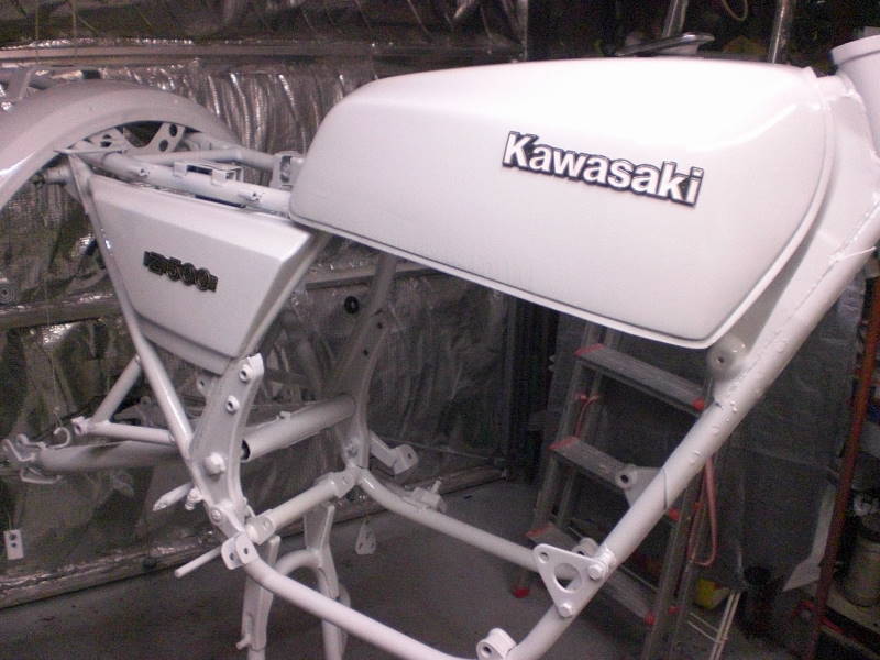

En réponse à Jeazac (post 229583]J’aime pas trop les nuances nacrées pour une peinture, en revanche, je me suis demandé comme faire un candy blanc, ça me paraît compliqué vu qu’on part sur une base plus sombre et que je veux avoir un blanc bien froid et bien lumineux, voire pailleté comme la neige. Pour la teinte, je cherche chez kawa (j’avais vu le blanc restom) et ce sera probablement un “polar white”; comme la 1000R à Dodo.”
Tu peux regarder sur le nuancier Suzuki voiture : tu as 2 beaux blanc nacré dont un ressemble au blanc nacré de la V-strom. doubleV

30 mars 2020 à 15h22 #233282J’aime pas trop les nuances nacrées pour une peinture, en revanche, je me suis demandé comme faire un candy blanc, ça me paraît compliqué vu qu’on part sur une base plus sombre et que je veux avoir un blanc bien froid et bien lumineux, voire pailleté comme la neige. Pour la teinte, je cherche chez kawa (j’avais vu le blanc restom) et ce sera probablement un “polar white”; comme la 1000R à Dodo.
30 mars 2020 à 13h08 #233278A moi c’est moins poétique “blanc signalisation” de chez restom: https://restom.net/carrosserie-preparation/524-restomkit-candy-9525-1290780928.html#/couleur-list Blanc RAL 9003 peinture epoxy. donné pour cadre ou apprêtage, déjà un bon rendu. après si on veut faire bien, couche supplémentaire de peinture polyuréthane qui résiste également à l’essence: https://restom.net/peintures-coloris-courants-et-speciaux/288-restomcarpeint-6010-1224838045.html#/couleur-list https://restom.net/carrosserie-preparation/524-restomkit-candy-9525-1290780928.html#/couleur-list les “candy” c’est une sous couche de peinture gris métallisé avec couche au dessus de vernis coloré qui donne la véritable couleur. ça peut aussi se faire sur du blanc, aspect plutôt nacré mais couleur vernis léger. https://www.ricardocuisine.com/recettes/8034-pomme-de-tire-candy-apple

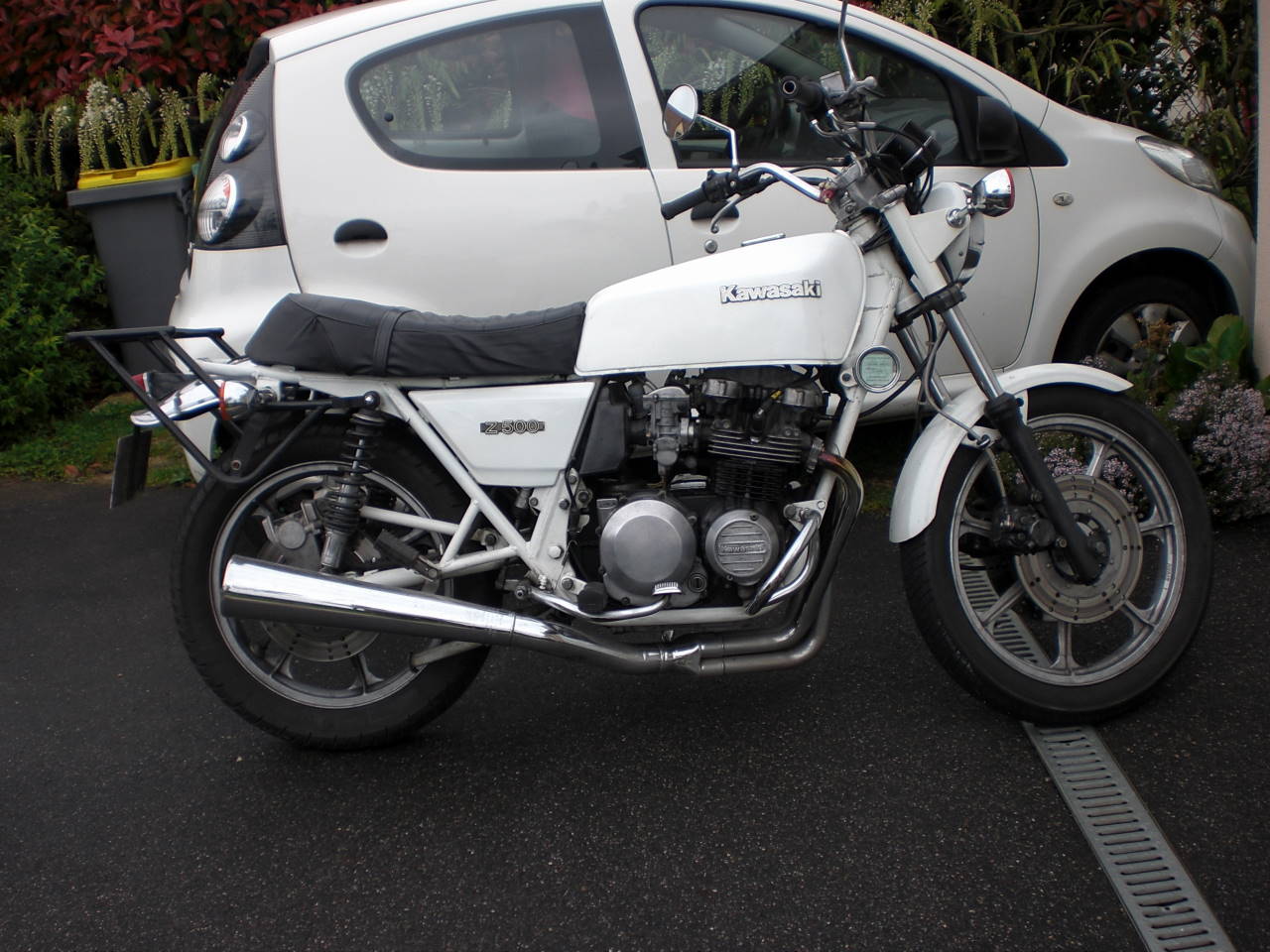

30 mars 2020 à 9h29 #233268J’aime bien en full white, avec le cadre cela fait comme les anciens trails souvent blanc ou rouge. Salissant oui mais comme ça on la lave plus souvent. Je l’ai pris ce matin pour aller au boulot, et oui je suis “confiné” tous seul à l’agence, travaux ateliers. Elle a eu quelques difficultés a démarrer ce matin, tournée sur 2 ou 3 cylindres pendant un bon moment. Cela faisait un moment qu’elle n’avait pas tourné et elle n’aime pas.

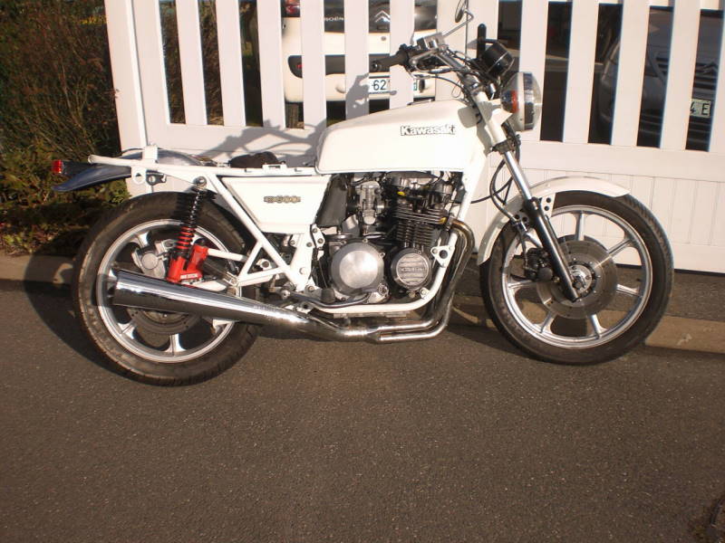

29 mars 2020 à 9h32 #233202En réponse à lolo (post 229478]En réponse à Melane57 (post 229473]J’en cherchais une il y a pas longtemps pour la faire revivre aussi. Mais j’ai pas vos talents comme beaucoup ici! Franchement bravo j’aime beaucoup, et en blanc ça change j’adhère!! :clin3D :bravo”
la belle 550 refaite avec Aslel ,blanc nacré”[/i]
Oui je me souviens très bien, je l’avais trouvé très belle!!

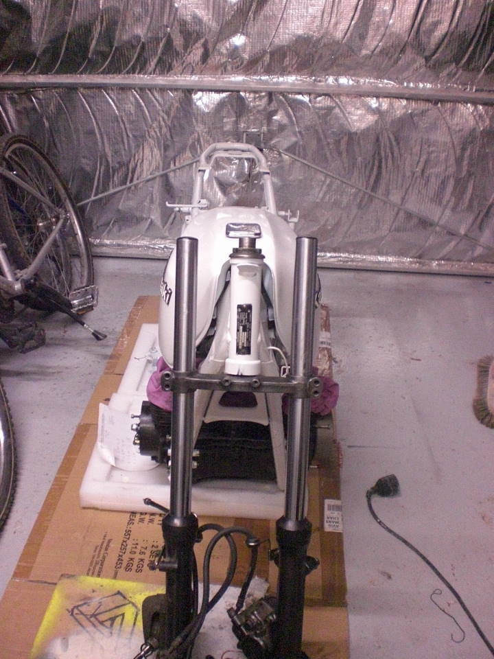

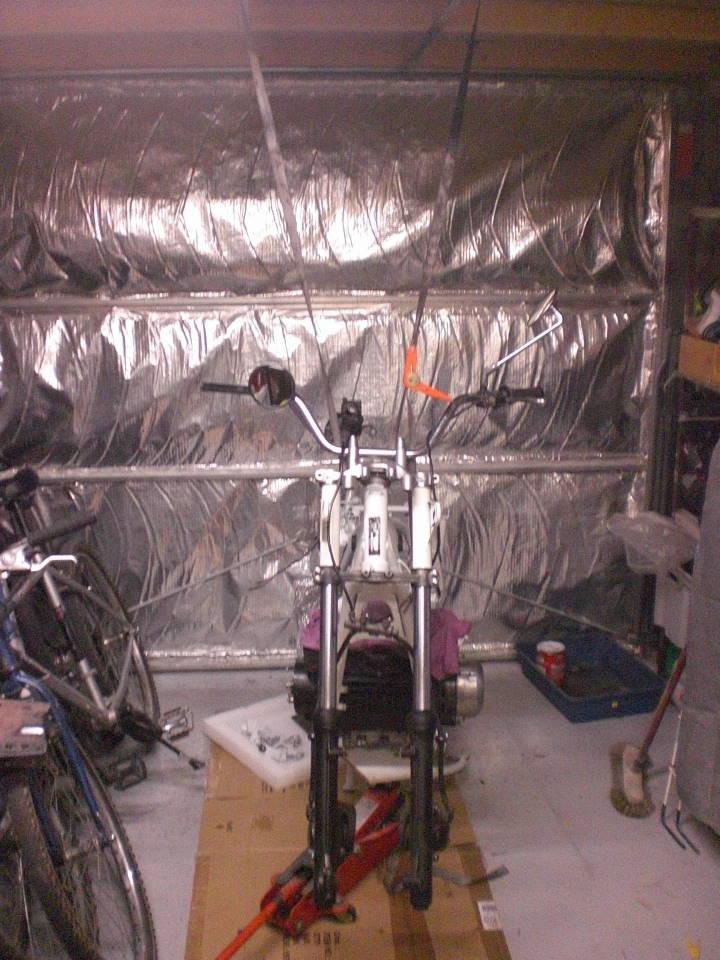

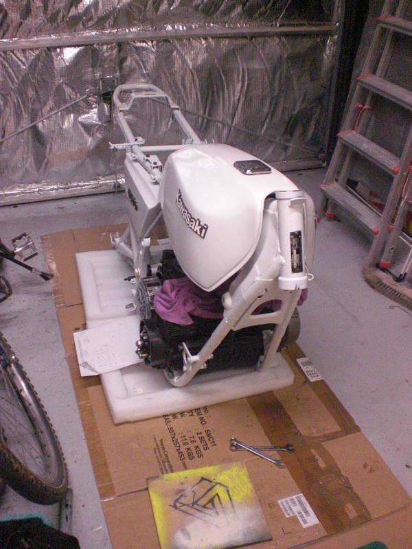

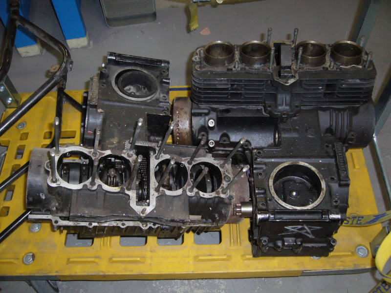

28 mars 2020 à 16h30 #233186Sinon, vu que le sujets c’est “vos restauration”; j’ai aussi refait une XL600LM l’année dernière. Moto qui était resté dans un garage en sous sol depuis 1996. Je l’ai revendu en janvier 2020 pour acheter la Z900RS, pas de place pour 3 motos. Technique parlé plus haut pour sortir et remonter un moteur dans un cadre sans effort: positionner le moteur sur un carton coucher la moto afin de faire rentrer le moteur dans le cadre. s’aider de tournevis pour centrer les fixations (remontage) et mettre les fixations une par une d’un coté, puis on peut relever la moto et s’aider également de tournevis pour recentrer de l’autre coté, et y mettre ensuite les fixations. pas plus compliqué à soulever que quand la bécane est au sol suite à une chute. Mais il faut avoir virer avant les clignos, guidon, réservoir et tous ce qui peux dépasser et gêner .
28 mars 2020 à 12h51 #233177En réponse à Melane57 (post 229473]J’en cherchais une il y a pas longtemps pour la faire revivre aussi. Mais j’ai pas vos talents comme beaucoup ici! Franchement bravo j’aime beaucoup, et en blanc ça change j’adhère!! :clin3D :bravo”
