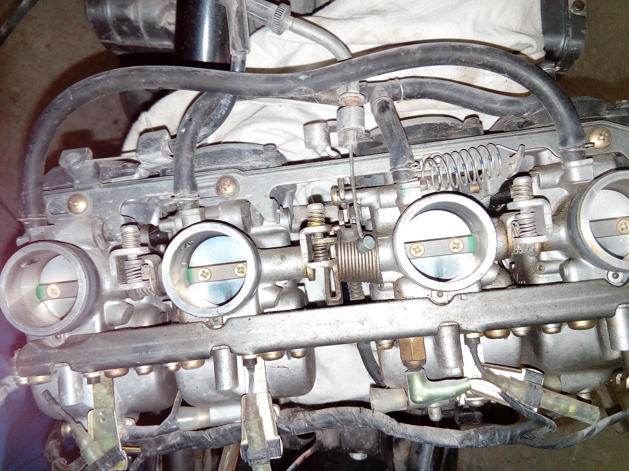

    Lors de la restauration de ma zéph 550 de 1995, j’ai viré les réchauffeurs qui étaient d’origine sans aucun souci. J’avais d’ailleurs fait de même sur mon héritage sans problème. Une photo de la rampe de la 550 lors du démontage Une photo du moteur (une fois restauré) sans les réchauffeurs
    #232510
    Ha oui Lolo, j’oubliais de te dire, va y mollo au démontage des résistances, c’est super fragile au niveau de la petite patte de la résistance‚..Bon courage pour redonner vie à ta belle‚..
