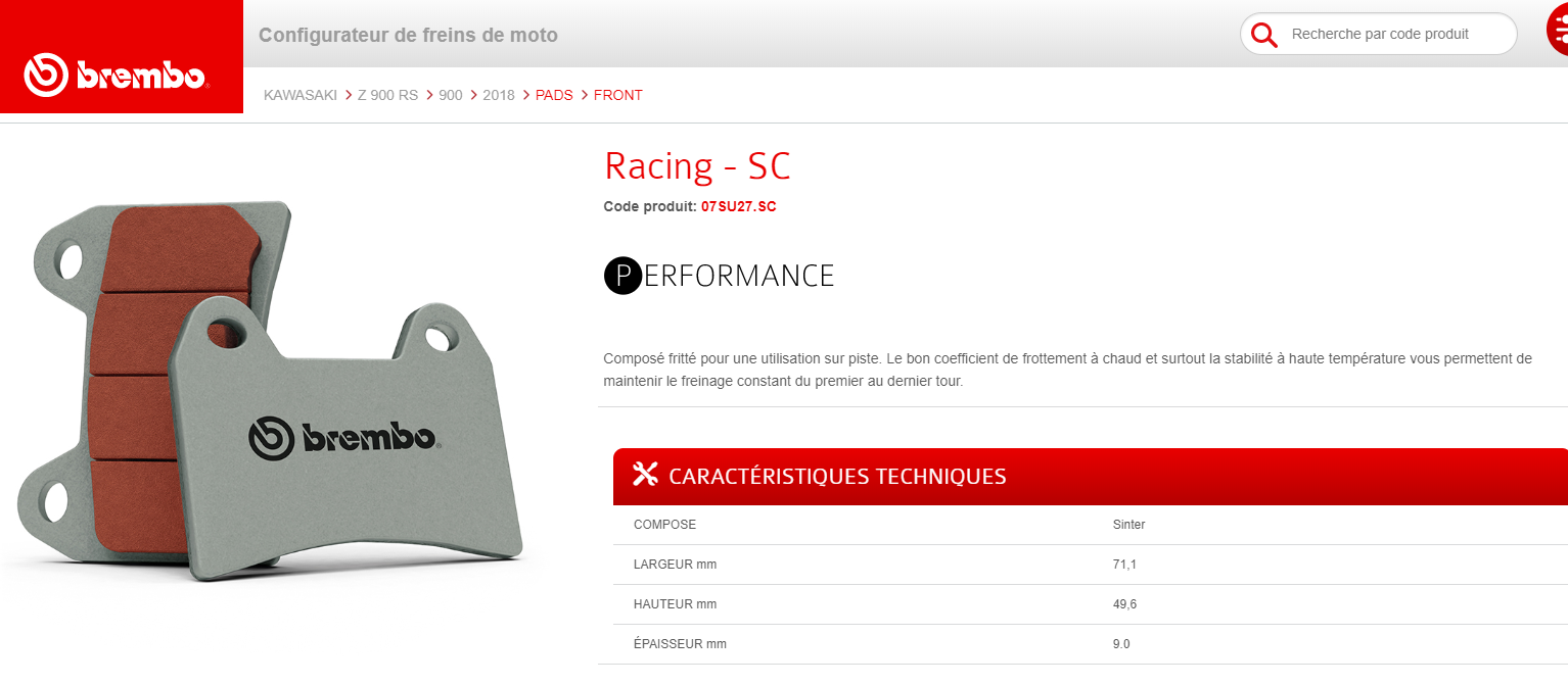

    Il te faut la qualité Racing SC, métal fritté pour utilisation quotidienne http://moto.brembo.com/it/results/kawasaki/z_900_rs/900/2018/pads/front

    Effectivement, comme le dit Zepho , il semble qu’il y ait de moins en moins de plaquettes organiques pour les nouveaux modèles. Il s’agit plutôt de mélange avec différentes textures de métal fritté plus ou moins agressives, type piste, route… J’ai finalement commandé des Brembo Sintered Route SA chez XLMoto à 35ç qui semblent le meilleur compromis chez Brembo pour de la route (y’a peut-être mieux ailleurs…) https://www.brembo.com/fr/company/news/brembo-guide-achat-des-plaquettes Chez piece-kawa ou CMSNL, on trouve les plaquettes d’origine pour 57ç et 51ç mais je ne sais pas en quelle matière elles sont.
