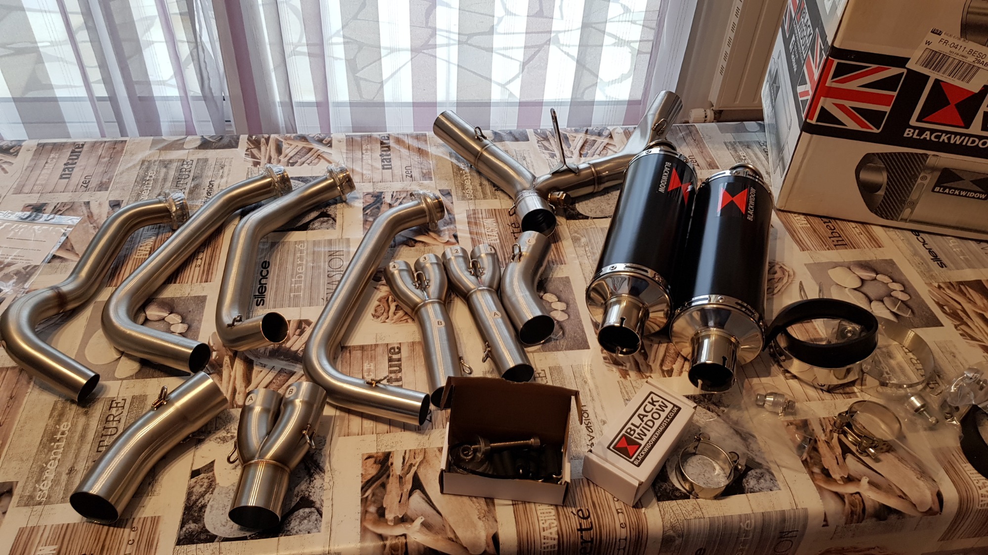

    Salut, Certains d’entre vous ont-ils installe une ligne complete (decata) equipee de 2 silencieux ? Sachant que la suppression du catalyseur entraine une tres grande hausse du niveau sonore (les silencieux homologues se resumant plus a un tube qu’a un silencieux), je lme dis qu’avec 2 silencieux cela pourrait reduire le niveau sonore en conservant le gain de l’absence de cata. Black window en proposent avec differentes longueurs de silencieux : https://www.blackwidowexhausts.co.uk/4-2-system-1122-c.asp Mais hormis chez ce fabriquant (et les lignes exotiques a plus de 1500e), je n’en ai pas trouve d’autres. Serge. [Edit : j’ai demande a Black Window le niveau de bruit mesure. Ils ne font pas de mesure :( :( :( ]

    Black widow. Avec bn30R. 835ç .Je le trouve raisonnable au niveau du bruit avec les chicanes. Chicanes tenues par une vis.

    En réponse à GUD29 (post 227000]Black widow. Avec bn30R. 835ç .Je le trouve raisonnable au niveau du bruit avec les chicanes. Chicanes tenues par une vis. ”
    C’est interessant ton retour avec seulement des silencieux en 30cm. Je regardais plutot pour les 40cm.
