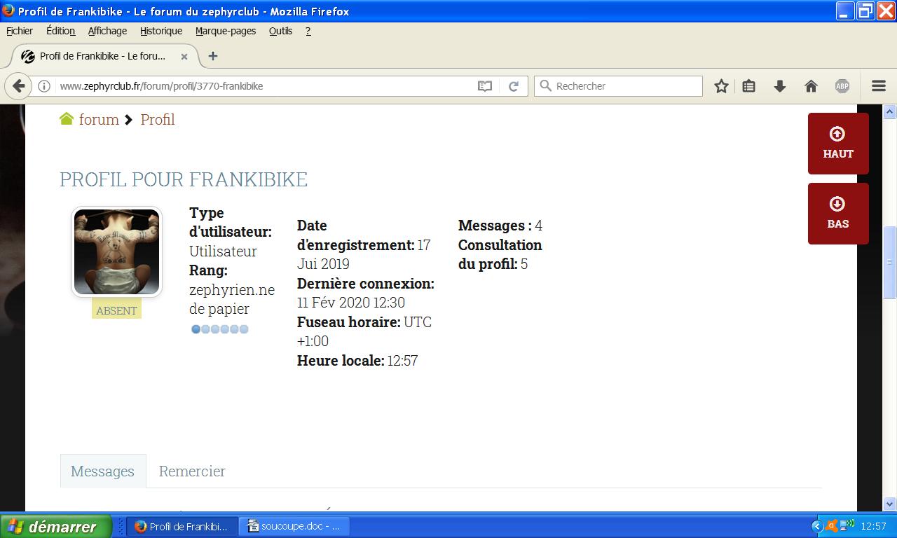

    Ok Brico, pensais l avoir fait , dsl
    #230529
    Voila c est fait ‚‚‚‚‚.
