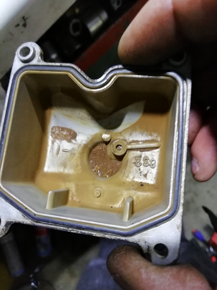

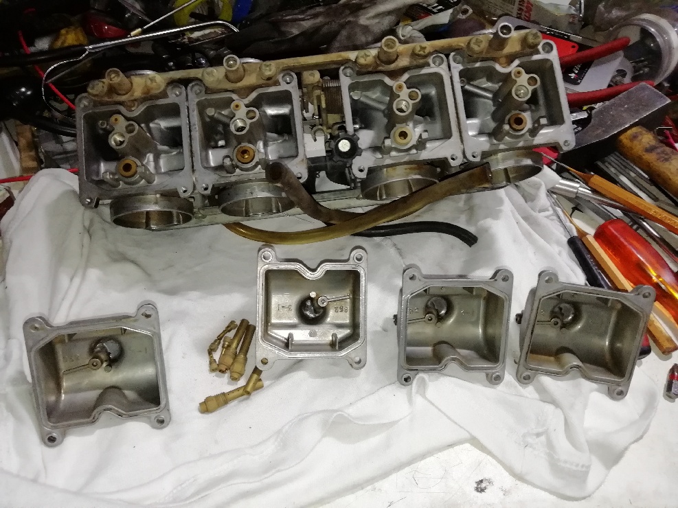

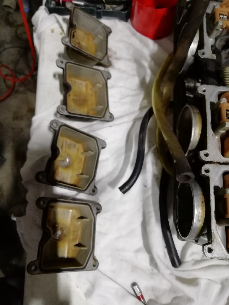

    J ai eu le même cas et je suis en plein nettoyage des carbus et c est clair que je vais rajouter un filtre car j avais énormément de depot au fond des cuves. Donc changement des pointeaux,joint. Par contre j arrive pas a mesurer. Correctement le diamètre de la durite d essence pour la changer vous connaissez la taille?

    Je ne crois pas qu’un filtre supplémentaire changera quoique ce soit. Ces dépôts de fond de cuve sont le résultats d’année de micro particules qui se déposent après avoir traversé la crépine , le robinet et le pointeau. Pour la durite je ne peux te dire . J’ai un stock de durite et si l’une est trop étroite j’en essayé une autre. Mais je pense qu’un diamètre six ou huit doit faire l’affaire.
