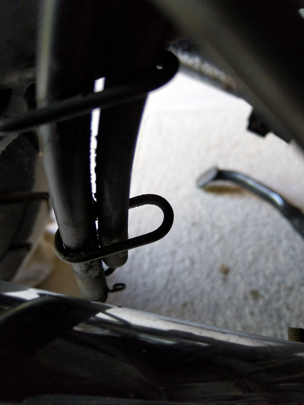

      Hello, Quand tu parle de « Déboucher le tuyau de mise à l’air de la boîte à air pour que le trop plein d’essence s’écoule au sol en cas de renouvellement de fuite ( au moins il n’y aura plus d’essence dans le bas moteur) » Tu dit de debrancher la durite « 92190 » ? https://www.pieces-kawa.com/kawasaki-moto/1100-MOTOS/1992/ZEPHYR%201100/ZR1100-A1/FILTRE-A-AIR/5003535/B_06/0/13195
      #230186
      Oui je pense qu’il voulait parler de celle ci Qui se termine par un bouchon
      #230187
      En réponse à Jeazac (post 226487]Oui je pense qu’il voulait parler de celle ci Qui se termine par un bouchon ”
      Eh oui mon Fredo , c’est çà les vieux couples . Y en a un qui pense et l’autre qui dit . La durite 92190 se termine par un bouchon qu’il vaut mieux faire sauter ( c’est une habitude qui ne me quitte pas ) . Surtout ne pas débrancher la durite à l’entrée de la boite à air car ce serait une entrée possible d’eau de pluie pulvérisée par la roue arrière . Donc simplement enlever le bouchon qui obture le bas de la durite . Ce bouchon a été conçu pour empêcher les fuites d’essence de tomber au sol et donc de polluer possiblement . Les normes préfèrent risquer la casse ou l’incendie , mais c’est un autre débat . Historiquement , avant 1980 ces évents n’étaient pas obturés . De même les vapeurs d’huiles étaient évacuées à l’extérieur et non recyclées dans la boite à air , ce qui fait qu’il n’y avait aucune possibilité de retrouver de l’essence dans le carter d’huile . J’ai quand même un doute sur la date car ça existait en automobile depuis longtemps , et Zétienne pourrait sans doute nous dire si sur sa Z900 les vapeurs d’huile sont recyclées ou non .
