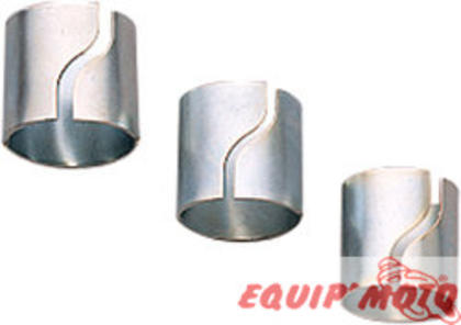

    Hello. Bon les bougies ont retrouvé une couleur caramel. Par contre j’ai une fuite de gaz d’échappement au niveau de la jonction des silencieux. Entre le silencieux en 41mm et le tuyau de 38mm forcement, avec quoi je peux faire un joint qui tiendras ? merci (je l’aime ce forum:) )
    #229893
    Achète les joints prévus pour,c’est le mieux.Sinon,pour dépanner : un brin de paille de fer à plat,on met dessus de la graisse Belleville (celle qui est noire avec paillettes graphite,haute température),on enroule serré sur le tube puis l’échappement et on serre.Mais ça reste du dépannage.
    #229894
    mes échappements ne sont pas d’origine, j’ai pris ca pour rattraper la différence
    #229895
    En réponse à Guillaume22 (post 226195]mes échappements ne sont pas d’origine, j’ai pris ca pour rattraper la différence
    Ben ça, ça va très bien, dès lors que l’épaisseur est de (41-38)/2, soit 1,5 mm, pour rattraper ton jeu Une fuite à cet endroit peut-être préjudiciable au fonctionnement du moteur
    #229896
    Exact,ce sont les soupapes d’échappement qui risquent de ne pas aimer. sinon,pour faire des joints « durables » quand rien n’existe : du cuivre.Dans ce cas,des chutes de tube cuivre (plomberie,de frigoriste (plus épais) de la feuille).Si possible,on le recuit,ce qui le rend plus ductile et donc étanche. Pensez à la graisse Belleville haute temp,quand vous démonterez,vous verrez la différence (et graisse cuivre sur les filetages)
