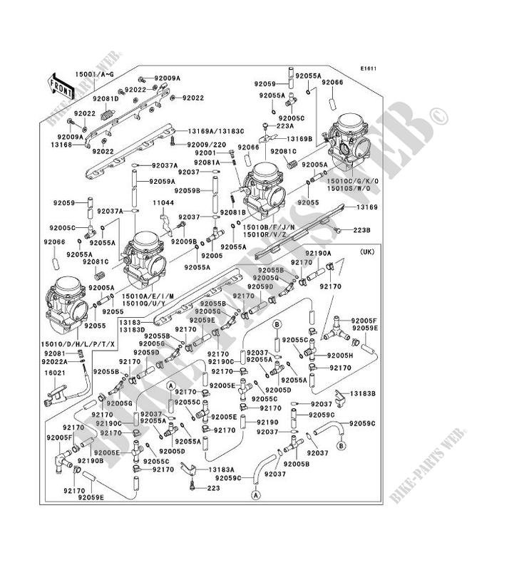

il faut faire attention pour les joints toriques des tubes de liaison entre les carbus ont des diamètres différents ( ceux du té d alimentation sont les mêmes que ceux des trop pleins et ceux de liaison 1 / 2 et 3 /4 sont différents ) source pièces kawa.com là c est le schéma d une rampe de gpz 900 mais c est le seul plan ou ils sont bien détaillés

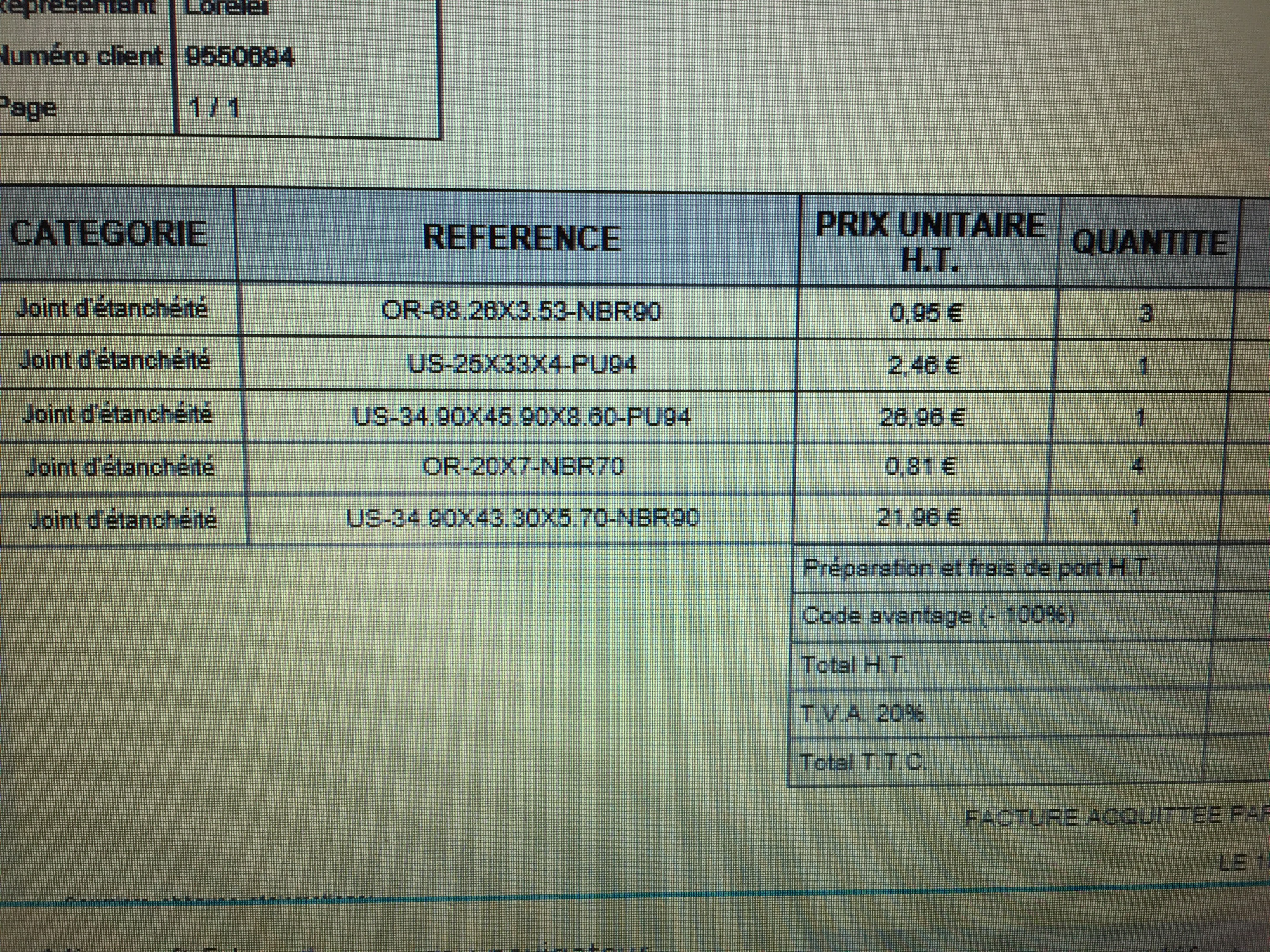

3 février 2020 à 20h05 #230169OK, merci oldman. J’va essayer de commander ça !
3 février 2020 à 16h43 #230142Si cela peut aider,ci joint copie FC de ma dernière commande/Dedans,il y a les joints pontets carbu,mais aussi les joints toriques pour pipe admission sur culasse. J’ai utilisé deux tailles pour les arrivées (crois la principale qui vient du réservoir,pas la mème que les autres) en tous cas,ça a fonctionné et rien ne fuit

25 janvier 2020 à 9h40 #229732Ces joints vont par paire et chacun n’est pas de la même section, et la différence se voit à peine. Le problème peut venir de l’utilisation de huit joints identiques
