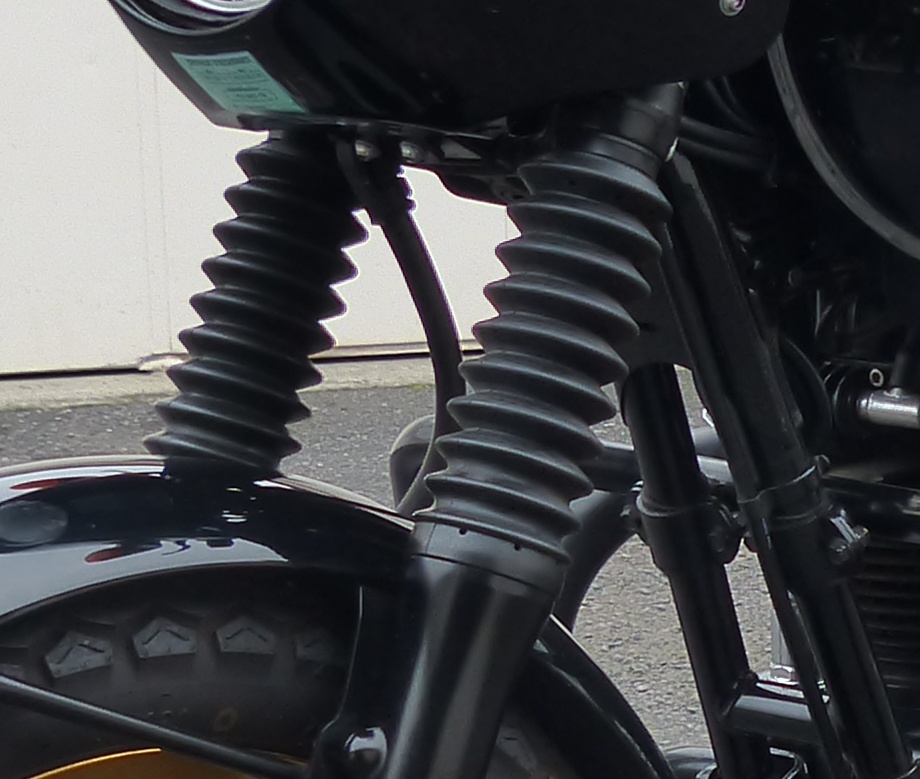

    Y a déjà eu plusieurs sujets sur les soufflets Ils peuvent être très beaux, très laids, faciles ou difficiles à installer, se boudiner ou pas, etc … Un exemple : Tu préfères lesquels ? Soufflets de fourche En réponse à ZephyrOliv (post 183332]En réponse à jeremjipa (post 183293]
    C’est pas mieux comme ça, avec des soufflets bien étudiés (ceux de ma W800) ? Tu noteras que des soufflets adaptés à la fourche, c’est autre chose que des chinoiseries bon marché, avec un diamètre pas trop gros, les petites prises d’air pour éviter qu’ils se boudinent à la compression, et des fixations qui passent inaperçues. En partie basse, la fixation se fait simplement par emboitement dans la gorge du fourreau, ainsi, le soufflet n’est pas contraint (sa durée de vie s’en trouvera allongée), en partie haute par un collier dont la vis de serrage est cachée”[/i]

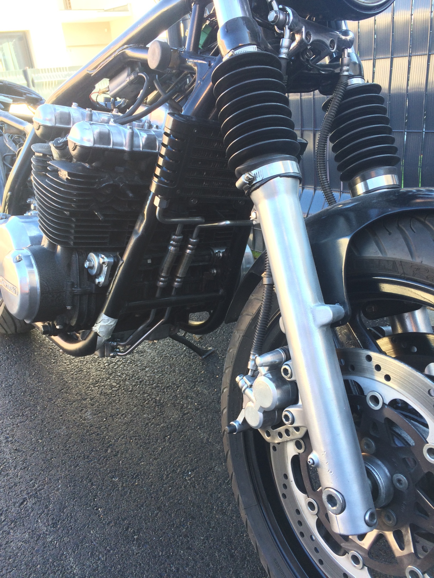

    Ce qui est horrible, ce sont surtout les colliers de serrage. Un bon serflex en plastique noir les remplace avantageusement Ils doivent être percés de trous en bas pour laisser passer l’air, sinon, boudinage en vue C’est beaucoup plus technique qu’on le pense en fait, et un soufflet de route n’a pas les mêmes caractéristiques qu’un soufflet tout terrain
