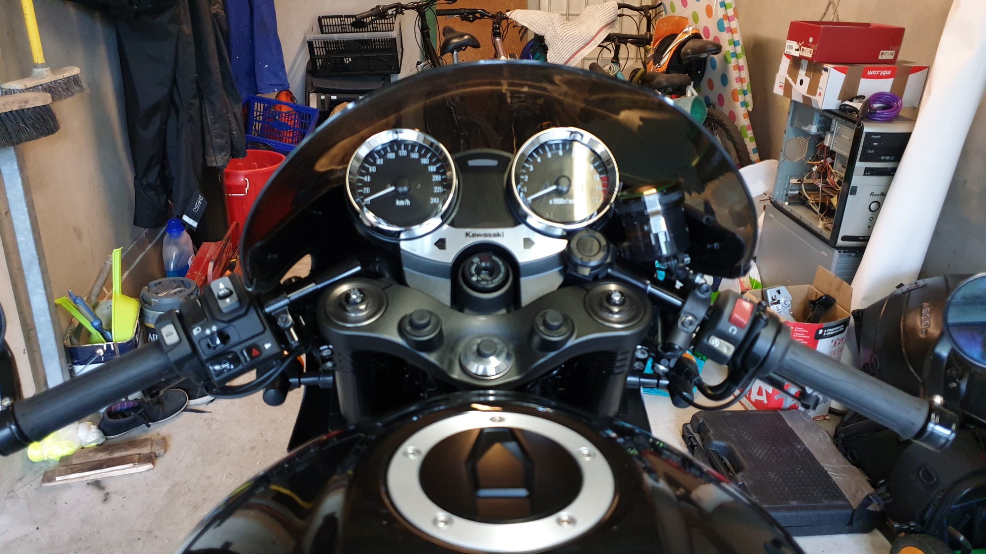

    Salut à tous, Je cherche à mettre une prise USB au guidon. Est-ce qu’un heureux RSsiste a déjà expérimenté l’affaire ? Il y a une prise type allume cigare sous la selle mais c’est pas vraiment pratique de tirer un cà¢ble. D’ailleurs je comprends pas pourquoi il n’y a pas une prise USB en standard sur le tableau de bord de toutes les motos récentes !

    Perso j ai déplacé la prise Usb etanche d origine vers mon bloc compteur. Passage des cà¢bles sous le reservoir. Bloqué par mon guidon bracelet et à l abri avec bulle.

      Sur la mienne, j’ai simplement tiré un cable avec prise USB branché sur l’allume cigare, qui passe sous le réservoir et arrive au TdB .. :)

        Finalement j’ai pris ça : L’intérêt c’est qu’il y a un connecteur SAE, le même que sur les chargeurs Optimate, et que je me connecte direct sur la batterie (il y a un fusible et un bouton on/off sur la prise USB).
