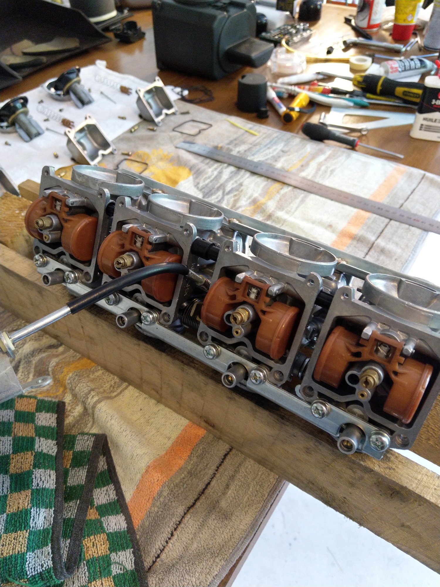

30 novembre 2019 à 15h14 #227265Pourquoi est ce apparu ?… C’est bien le mystère de la panne en général . Quand on pense qu’une seule seconde avant une panne , tout marchait encore parfaitement bien . Une crasse , un grippage , une vibration , et hop tout bascule en un instant . Ce dont il faut se souvenir , c’est que nos machines ont subi l’outrage des ans et qu’on croit arrivée d’un seul coup son le résultat d’années d’usures lentes . Je n’ai pas relevé tout de suite cette légère gène dans les lombaires au réveil , il a fallu des le vers et des levers temps pour que ce premier signe d’usure prenne corps dans mon esprit et que je réalise un jour que ouais , l’usure se faisait douloureusement sentir . Mais il arrive que brutalement le grippage soit total et qu’il faille dépanner dans l’urgence , faut d’avoir senti les signes annonciateurs. Ton pointeau , ou ton flotteur ou l’axe qui relie l’un à l’autre ont l’à¢ge de leurs artères et il faut remettre du fluide dans tout cela . Tu peux ne démonter que le carbu 1 , il et accessible sans soucis . Tu peux aussi considérer le signe avant coureur de l’usure générale et choisir de démonter la rampe pour tout refaire à neuf et repartir comme en quarante . Une chose indispensable encore : démonte tes bougies avant d’actionner ton démarreur , histoire de contrôler que l’essence ne s’est pas immiscée au plus profond des cylindres .
30 novembre 2019 à 15h10 #227264Pas nécessairement, je n’ai pas essayé mais ça doit être bien ch… vu le peu de place qu’il y a. démonter la rampe te permettrais de nettoyer les fonds de cuve, de contrôler les autres pointeaux (quand y’en a un qui fuit…) et tes flotteurs
30 novembre 2019 à 14h36 #227260merci a toi briconaute pour les renseignements penses tu que je puisse changer le pointeau du 1 er carbu sans demonter la rampe des carbus et a ton avis pourquoi ce problème est il apparu j ai tapoté sur la cuve incriminée avec manche de tournevis et ça a l air de plus fuir encore merci pour ta réponse amicalement
29 novembre 2019 à 23h35 #227219Un grand classique donc , on liste ce qu’il faut faire : Réfection du robinet si celui-ci n’était pas sur PRI au moment de fuite . Réfection du pointeau du carbu incriminé . Vidange de l’huile Remplacement du filtre à huile Remplacement du filtre à air. Remplacement de l’huile par de la neuve. Et surtout ne pas démarrer le moteur avant d’avoir effectué toutes ces opérations.
