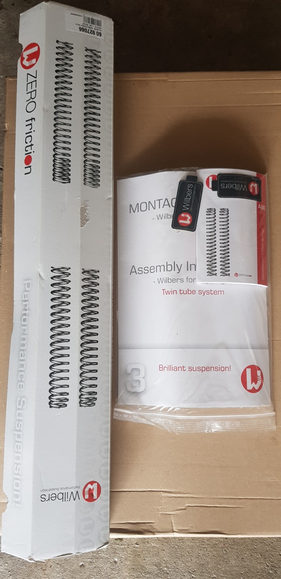

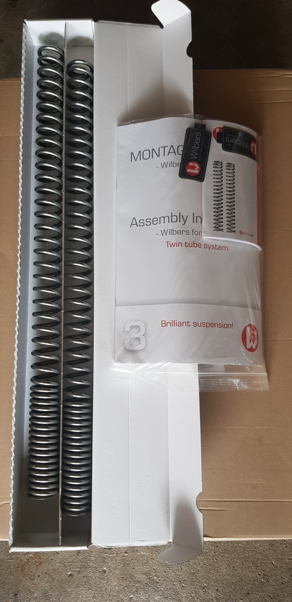

Bonjour tous. Aujourd’hui nous avons reçus les ressorts de fourche.

cool, tu les a acheté où ?
22 octobre 2019 à 16h49 #225329Achetés en Allemagne

23 octobre 2019 à 4h25 #22534723 octobre 2019 à 8h10 #225353Super, je vais acheter les miens pour le 750, je note la marque wilbers
23 octobre 2019 à 10h02 #225357Vous nous direz quelles différences ?
