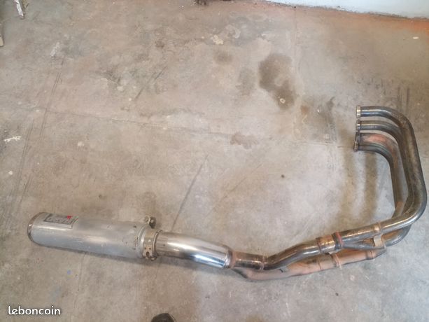

pour de l’inox, on peut utiliser de l’acide chlorhydrique, mais un acide citrique doit fonctionner. ensuite il faut stopper l’action de l’acide a l’eau. enfin un bon coup de belgom chrome. le soucis, c’est que l’inox sera limite chromé avec ce procédé et inexorablement il va jaunir en montant en température, voir brunir. il faudra donc refaire l’action de temps à autre.
11 novembre 2019 à 18h49 #226457n’hésite pas à faire une photo avant après et nous dire comment tu m’as décapée.
11 novembre 2019 à 9h22 #226418Bjr Alors après avoir commencé le décapage……….cette ligne est entièrement DEVIL….collecteur et silencieux……et pas collecteur Remus et silencieux devil………….j’espère qu’elle correspond bien au 1100………
6 novembre 2019 à 17h40 #226279Je viens de la recevoir, c’est exactement la meme que la tienne……j’attaque le decapage !!!! lol
6 novembre 2019 à 17h38 #226278Bonsoir, En definitive j’ai acheté et reçu la ligne……….avec la ligne j’ai acheté protège carter chaine et les deux retros pour le tout avec le port pour 250 ç Oui je pense que les collecteurs n’ont pas été souvent nettoyés……..d’ou la couleur bizarre…….je mets un peu d’huile de coude et je vous fais une photo…….. A+
6 novembre 2019 à 11h41 #226271:clin3D merci pour cette précision Olivier
5 novembre 2019 à 18h22 #226253La couleur,ce n’est pas un collecteur inox jamais nettoyé ? ça fait jaune,marron,puis noir si on n’entretiens pas (c’est chiant à faire aussi,faut dire)

20 octobre 2019 à 10h42 #225195Bjr Merci pour les photos. A priori c est comme pour toi la réunion de deux marques différentes. …le collecteur à l air un peu plus correct et rattrapable avec un peu d huile de coude….. Amicalement Pupic
19 octobre 2019 à 14h43 #225181Merci pour ta réponse. Oui ton collecteur. ..couleur bizarre… La ligne sur le bon coin à l air moins volumineuse surtout raccord (coude) et silencieux Amicalement Pupic
18 octobre 2019 à 20h15 #225142Bonsoir, Je ne sais pas si Devil a fait un modèle spécifique pour 1100 Zeph, mais voila ce que j’avais sur la mienne lors de l’achat. Viré depuis, le collecteur n’étant pas des plus heureux. :( J’ai projet de remonter le silencieux sur un autre collecteur qui reste à définir.
