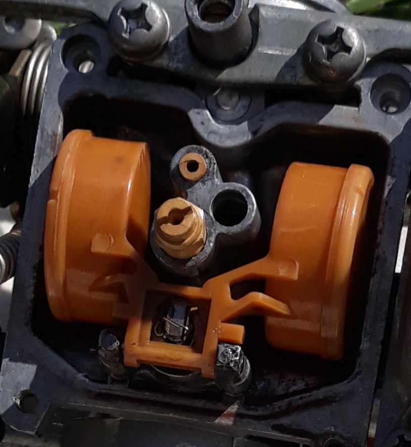

    Merci Oldman, Mes aiguilles sont couleur bronze (origine donc ?). Pour mon huile elle était plutôt Claire avant l’incident. Du coup qu’est ce qui peut-être à l’origine d’huile noire ? Bon dimanche !
    #224825
    L’huile fait son job.Elle se charge en impuretés.Et il vaut mieux que ces dernières soient dans l’huile plutôt que dans les conduits.En principe,avec des vidanges régulières,elle reste plus propre.En plus de ses propriétés lubrifiantes,on lui demande d’être détergente. Quand je fais des « grands travaux » mécaniques,je met une huile de supermarché pas chère que je remplace après 100 km (avec le filtre) ou en voiture,après restauration,une huile de rodage pour 500 km.Mais je ne sais pas si cela existe en moto à cause de nos embrayage qui partagent la même huile.(et elle est dure à se procurer en minérale) Et il y a aussi le vieux truc de faire tourner un moulin très encrassé 5 min avec du gaz oil,mais même si je l’ai fait sur un 406 (avec succès,il a finis à la casse à 320000 km),je le déconseille car dangereux et intellectuellement,les coussinets de vilo,c’est quitte ou double.
    #224826
    Ton carbu n’a pas l’air très propre (ou c’est la photo),de plus moi,à l’intérieur ils sont plus « brillants »;couleur alu.On dirais que le tiens a été oxydé par l’air. Nettoie les aux ultra sons si tu as la machine (assez grande) Qui dit oxydation à l’air pour un carbu dit emmerdes.
    #224829
    Ok, merci pour ces infos. Pour les carbus, c’était avant nettoyage. Ils ne sont pas oxydés (c’est de l’alu non ?)
    #224830
    l’acier rouille,l’alu,l’inox,le cuivre s’oxydent au contact de l’air.Les alus des avions sont protégés par un revêtement (le yellow zinc chromat,je crois),bref dame rouille sous toutes ses formes travaille……. Et tout ça nous fait des cochonneries qui ne demandent qu’à boucher bêtement nos gicleurs et autre. Le pire étant les pièces en Zamak (alliage d’alu avec du zinc pas mal utilisé pour pièces moulées) qui gonflent et se désagrègent (la « gale » du zamak)
