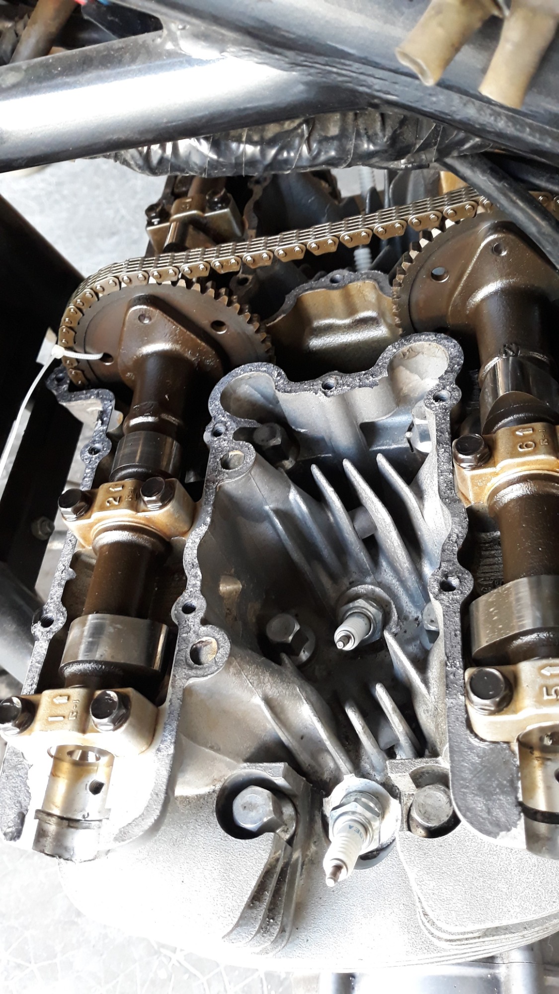

      Bonjour Oldman, Merci pour ta réponse. Je sais que le manque d’huile n’est pas bon. Je m’en mords les doigts ! Concernant la chaîne primaire elle paraissait en bon état et correctement tendue. Pour ce qui est des arbres à cames en fait j’ai été un peu surpris de la couleur (voir photo) mais apparemment tout semblait ok. Je vais vérifier le tendeur. Pour le reste, je rechigne un peu à faire des travaux trop compliqués. A la limite, je préférerais remplacer le bloc si besoin.

      Sans être devant,je dirais que les arbres semblent ok.Fait tourner et regarde état de surface des lobes,sur pas de rayures ou différences de cotes,ok .Vu ton kilométrage,je regarderais du coté de la chaîne .La pauvre chérie tourne assez vite et si détendue cogne sur carters.pas bon. Le tendeur se démonte moulin en place,2 vis je crois,je l’avais fait il y a des années.Tu va trouver deux axes taillé en coin qui coulissent l’un sur l’autre.Polis les avec une pierre à huile coté fin. Ça doit être doux comme la peau d’un bébé.Je crois qu’il y a un joint,pour te dépanner si pas de klingérite,tu peut faire dans un emballage tétra brick de lait. Si bon,pense quand même à changer ta chaîne prochainement.
