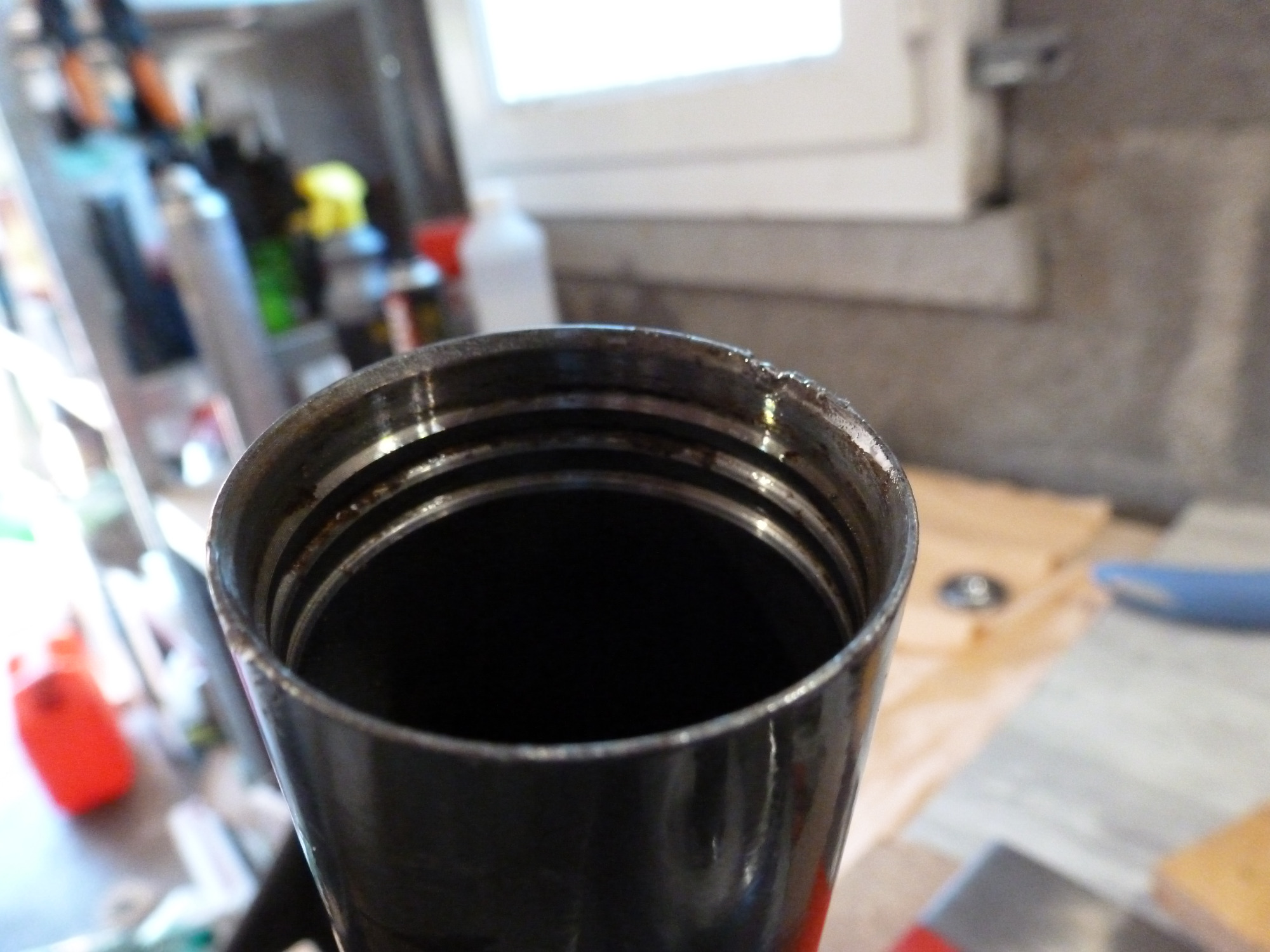

En haut à gauche, c’est la tête d’amortisseur vissée sur la tige qui est enlevée. (Je n’avais pas encore réussi à enlever l’écrou du dessous.) Récupération de l’huile, jus ou « purrin » à votre guise… parce que la… ça pue!! et je pèse mes mots…
Je précise que ce n’est pas la quantité d’huile présente à neuf dans l’amorto, car celui-ci avait une fuite… Vue du fond de cylindre :

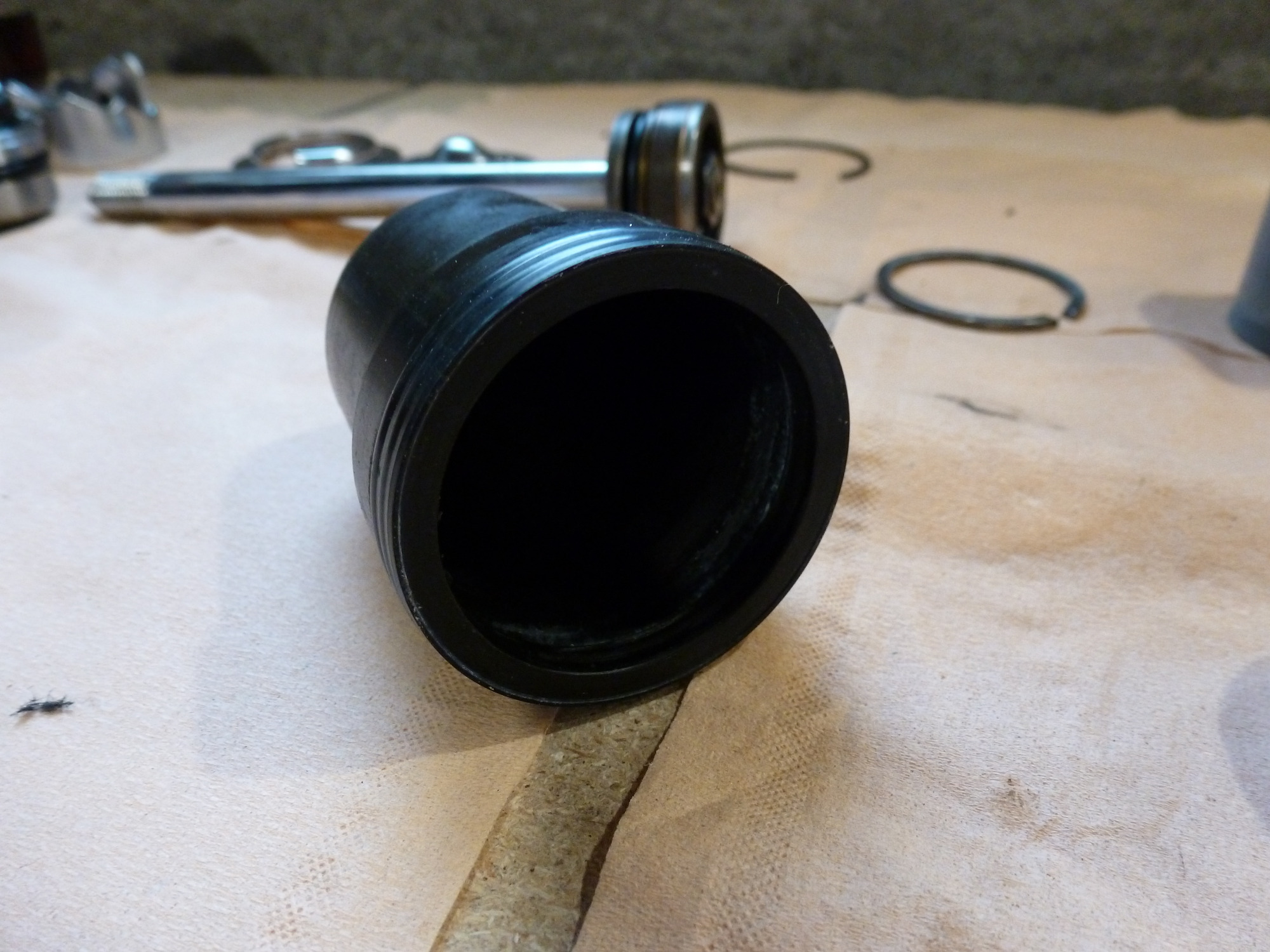

26 août 2019 à 19h27 #223016Bon à ce stade, on a ça :
Je ne vous fait pas de dessin, mais un cirlip externe retiens un tube en pvc afin de garantir que le ressort ne frotte pas directement sur le corps de l’amorto, et qui permet également de faire coulisser la bague de réglage de la hauteur du ressort (contrainte?) Arrivé à ce stade là, il nous reste une chose assez frustrante à enlever…. la bombonne de gaz. Première étape, fabriquer des cales en bois pour pas tout abimer (merci du conseil le tuto !!)

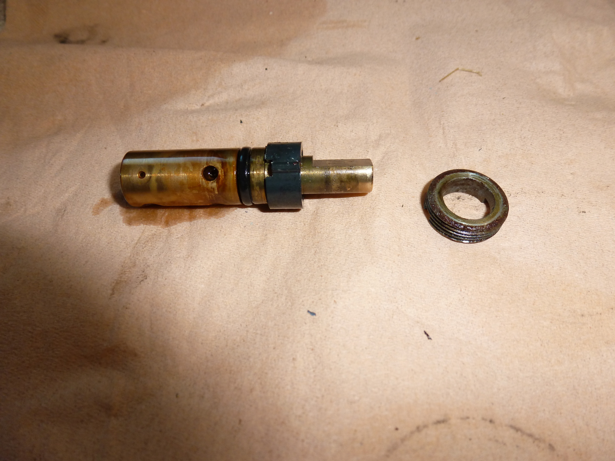

26 août 2019 à 19h41 #223018Pour le coup, c’est crade et ça pue également… mais bon… Mission accomplie??? … et non…. encore la molette à démonter!
Un jeu d’enfant, d’autant qu’elle a déjà été remplacée! Mais là, surprise!! (je m’y attendai, avec le blog)
Une bellle vis bizarre à enlever!! et un vieux tromblon en arrière plan, tout flou!! Fabrication d’un outil adéquat avec un tube qui trainait dans le garage de ma boîte, et une vis de 8 (désolé pour le coté dégueu de la soudure, mais j’avais plus le temps, je devais reprendre le boulot et j’étais trop impatient de l’essayer…)
Du premier coup, malgré les coups de poinçon dans les filets !!
26 août 2019 à 19h45 #223019On obtient ça :
on tire dessus avec une pince et hop !
Attention à cette pièce, derrière la bague grise foncé, y a un ressort avec une bille pour faire le petit clic quand on tourne la molette :
sans la tige : (on voit les petits coups de poinçon sur les cotés)
Et au final, après avoir commencé le nettoyage, on a tout ça :
