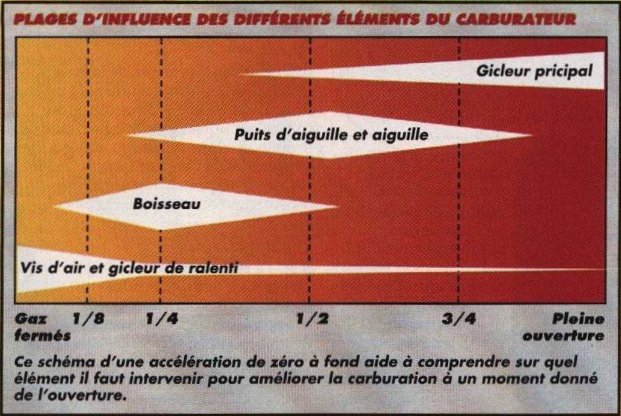

24 juillet 2019 à 12h54 #222058Il y a une petite image que notre ami Fabrice avait posté qui était très explicite sur le fonctionnement d’un carburateur. Voilà :
24 juillet 2019 à 13h27 #222060Oui, je suis entièrement d’accord avec toi zéphyrO. Bon, pour le puit d’aiguille, aucune référence de gravée, donc j’imagine que c’est bon (ils sont nickel, tous les trous bien débouchés). Où ça se corse c’est pour les aiguilles…quelle sont les bonnes références ? Elles sont différentes sur la RMT, sur le site kawa (pour une machine de 97) ou sur la référence reprise par motokristen qui précise que ce sont les références officielles Kawa. Dans le doute, dans un premier temps (la rampe est toujours sur l’établi) je privilégie la réf. de motokristen qui est la même réf. des gicleurs qui étaient montés sur la rampe de carbus de zéph.750 que j’avais en rab. depuis un moment (au cas où). Pour les gicleurs, j’en ai acheté avec les réf. de la RMT, 2 à 90 et 2 à 88 c’est en commande‚..je les monterai comme précisé dans la RMT. Suite au prochain, numéro‚..en tout cas merci pour tout, c’est sympa de m’aider dans cette aventure‚..
