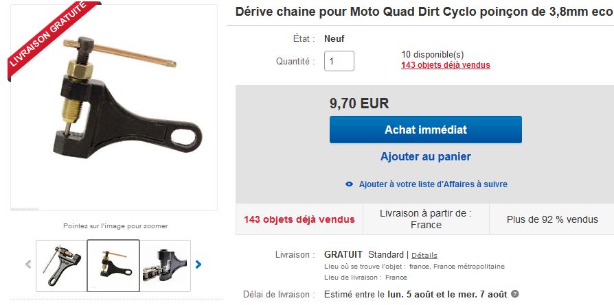

    effectivement, solution d’un soudeur peut-être un peu cher… l’installation d’un helicoil doit être possible. Merci pour vos propositions. J’ai reçu une pochette (Vesrah) de joints moteur . Je pense changer la chaine de distri vu que le moteur est ouvert, ça serait bête de ne pas y passer. La dernière fois, avec Zézé nous avions eu recours à un pro pour dériver la chaine neuve. Il a fallu tarauder le gars pour qu’il daigne nous rende ce service payant. Donc, j’aimerais faire cette opération moi-même. Je n’ai pas l’outillage adéquat, mais j’ai vu ça sur Ebay. Z’en pensez quoi ? https://www.ebay.fr/itm/323049904898

    Sur ton outil, je ne peux rien dire, mais quand j’ai fait (faire) la distrib du 750, j’avais acheté ça, il n’y a pas eu de souci https://www.manomano.fr/p/coffret-extracteur-separateur-derive-de-chaine-de-distribution-et-moto-rivet-outils-de-coupe-rivetage-moto-quad-scooter-4936360?product_id=5081995
    #222298
    Il faut que l’outil dérive (sorte « l’axe »),ce qu’ils font tous,mais aussi qu’il mate/écrase l’axe neuf.Je ne crois pas que le premier le fasse. Et il faut un outils solide,la contrainte exercée à cet endroit est énorme
    #222302
    oublie le dérive chaîne à 10ç c’est bien pour une chaîne de vélo et encore si il est de bonne qualité…
