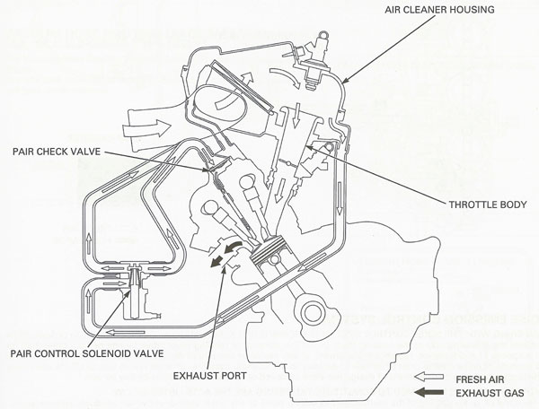

    ça parait normal , c’est le système pair qui envoie de l’air dans l’échappement’ d’ailleurs tu dois avoir aussi de nombreuses pétarades au lacher de gaz Dans certains cas aprés le montage d’une ligne , il est necessaire de le supprimer ou de le boucher, mais ce n’est pas dangereux de rouler comme ça.
    #219299
    En réponse à cri14 (post 215596]ça parait normal , c’est le système pair qui envoie de l’air dans l’échappement’ d’ailleurs tu dois avoir aussi de nombreuses pétarades au lacher de gaz Dans certains cas aprés le montage d’une ligne , il est necessaire de le supprimer ou de le boucher, mais ce n’est pas dangereux de rouler comme ça.”
    Ca c’est intéressant ! :clin3D Effectivement, ça pétarade pas mal à la décélération, c’est d’ailleurs assez sympa ! (de mon point de vue !) Peux-tu m’en dire davantage sur ce système ? Et éventuellement comment y remédier ? Je dois dire que mes repères datent d’une époque où ces dispositifs n’existaient pas … D’un côté il y avait des carbus, de l’autre un échappement ! :whistle: :whistle:
    #219306
    sur le 900 rs , je ne sais pas comment c’est foutu. en gros c’est un systeme qui est pris sur le cache culbuteurs ,il y a 2 tuyaux qui sortent du cache culbuteurs qui vont à un petit moteur electrique .ce moteur aspire l’air qui vient de la boite à air et l’envoie dans le moteur pour que les gaz d’échappent soient mieux brulés.le plus simple pour supprimer cette action est de boucher le tuyau qui va de le boit à air vers le petit moteur avec une bille par exemple.ça reduit les pétarades.
    #219307
    c’est trés facile à faire , je l’ai déja fait sur plusieurs de mes motos quand j’avais monté une ligne
