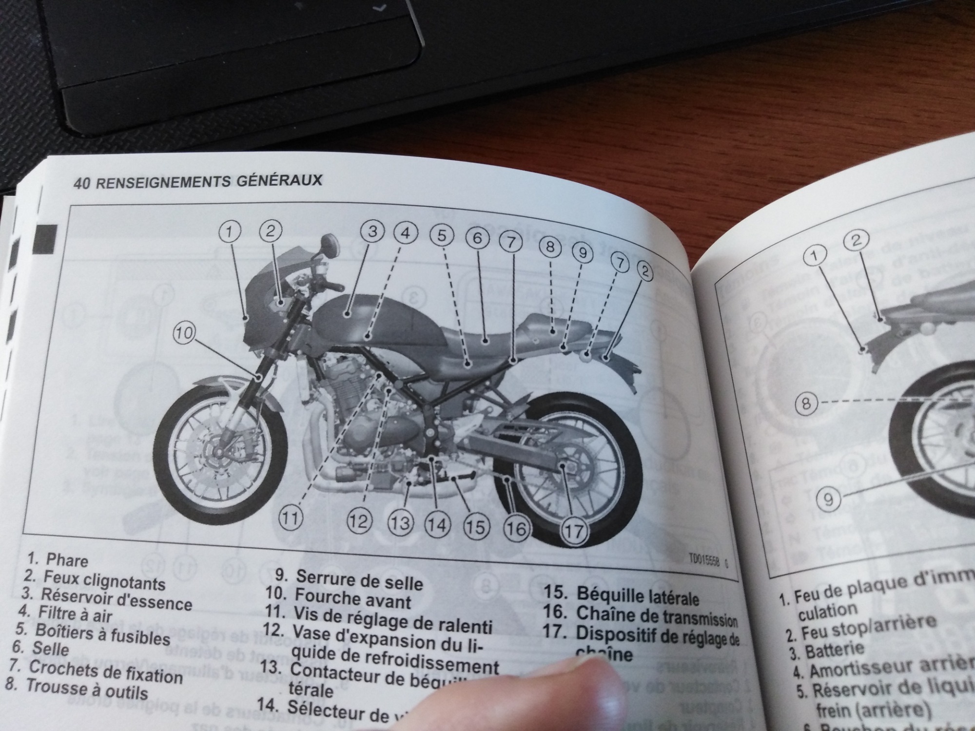

    t as ptet un manuel de rs et pas de café car j ai l impression qu avant y avait un manuel par model, pour ça regarde page 40 moi j ai un rs café de dessiné
    #219340
    #219342
    ça doit être ça, je dois avoir un manuel de rs par ce que je n’ai aucune photo de café avec le tête de fourche.en plus j’ai vu que pour le réglage de la poignée de gaz les photos sont différentes.les cables sont en dessous pour la rs et en dessus pour la café.
