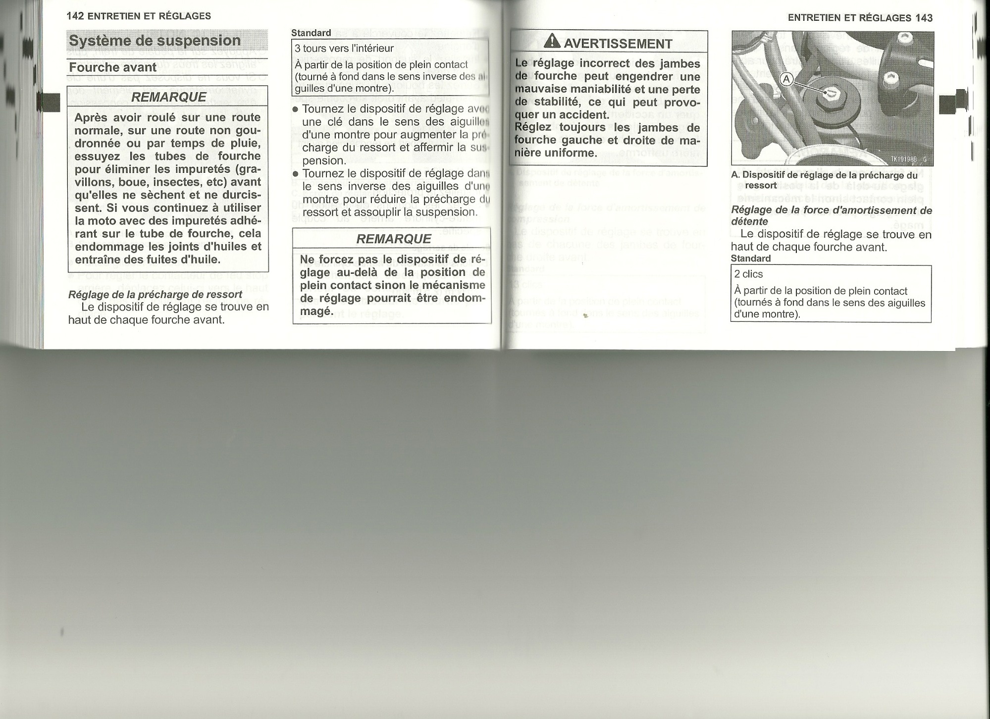

    Je vais avoir encore besoin d’à¢mes charitables . j’ai acheté ma z900 rs café à un particulier, elle est d’avril 2108 et elle a 3400kms. Je suis confronté à un probléme de suspensions.Les réglages avant ne correspondent pas au manuel d’utilisateur, en tous cas en hydraulique.je ne sais pas si c’est une erreur du manuel ou si ça a été touché. en détente (haut des fourreaux) j’ai trouvé 7 clics.sur le manuel c’est marqué :standard 2 clics en compression( en bas du fourreau à droite) j’ai trouvé 7clics. sur le manuel c’est marqué : standard 13 clics si quelqu’un pouvait regarder sur sa moto ça m’aiderai bien.:(

    En réponse à cri14 (post 214868]…Les réglages avant ne correspondent pas au manuel d’utilisateur, en tous cas en hydraulique.je ne sais pas si c’est une erreur du manuel ou si ça a été touché. en détente (haut des fourreaux) j’ai trouvé 7 clics.sur le manuel c’est marqué :standard 2 clics en compression( en bas du fourreau à droite) j’ai trouvé 7clics. sur le manuel c’est marqué : standard 13 clics ….:(”
    Je ne sais pas quel est ton manuel d’utilisateur, mais les valeurs que tu évoques ne correspondent pas à celles de mon manuel … :blink: Voici les miennes, mesures à partir de la droite (sens anti horaire) Détente : standard 8 clics Compression : standard 8 clics Voilà ;)

    on aurait donc un manuel différent ?

    :blink: :blink: :blink: Incroyable ! Dans mon manuel, aux mêmes n∞ de page (143 et 145), les données sont différentes, 8 clics dans chaque cas, ainsi que je l’ai dit plus haut ! Pour moi, au dos du manuel, j’ai la mention : ZR900EJ. Je précise que j’ai acheté la moto neuve …
    #219326
    Bonjour J’ai regardé le manuel ( référence 99976-0116 ) de ma Café ZR900EJ. J’ai les mêmes valeurs que yw 45. Bon weekend
    #219329
    Pareil que Pierrot 974 et yw45 moto neuve en novembre 2018 mais en magasin quelques mois avant et manuel 99976_0116
    #219330
    merci pour vos réponses.je ne suis pas chez moi ce week-end mais dès que je rentrerais je regarderais la réfférence . la mienne est un z900rs café d’avril 2018 .sur le manuel c’est marqué z900 rs mais il n’y a pas café d’écrit. si quelqu’un pouvait me scanner une page de son manuel avec les réglages je pourrais en parler avec mon concessionnaire.

    merci .moi j’ai le manuel CJF pour 900rs et ce n’est pas les mêmes réglages.il n’y a rien à comprendre.
    #219336
    j’ai regardé sur les manuels de 2019.ils ont mis 2 réglages différents suivant la version. je ne sais pas quelle est ma version..ils parlent de EF, EJ, CK. sur ma carte grise ,en D.2 le type c’est marqué : ZR900CE1E. qu’avez vous de marqué sur la votre.
