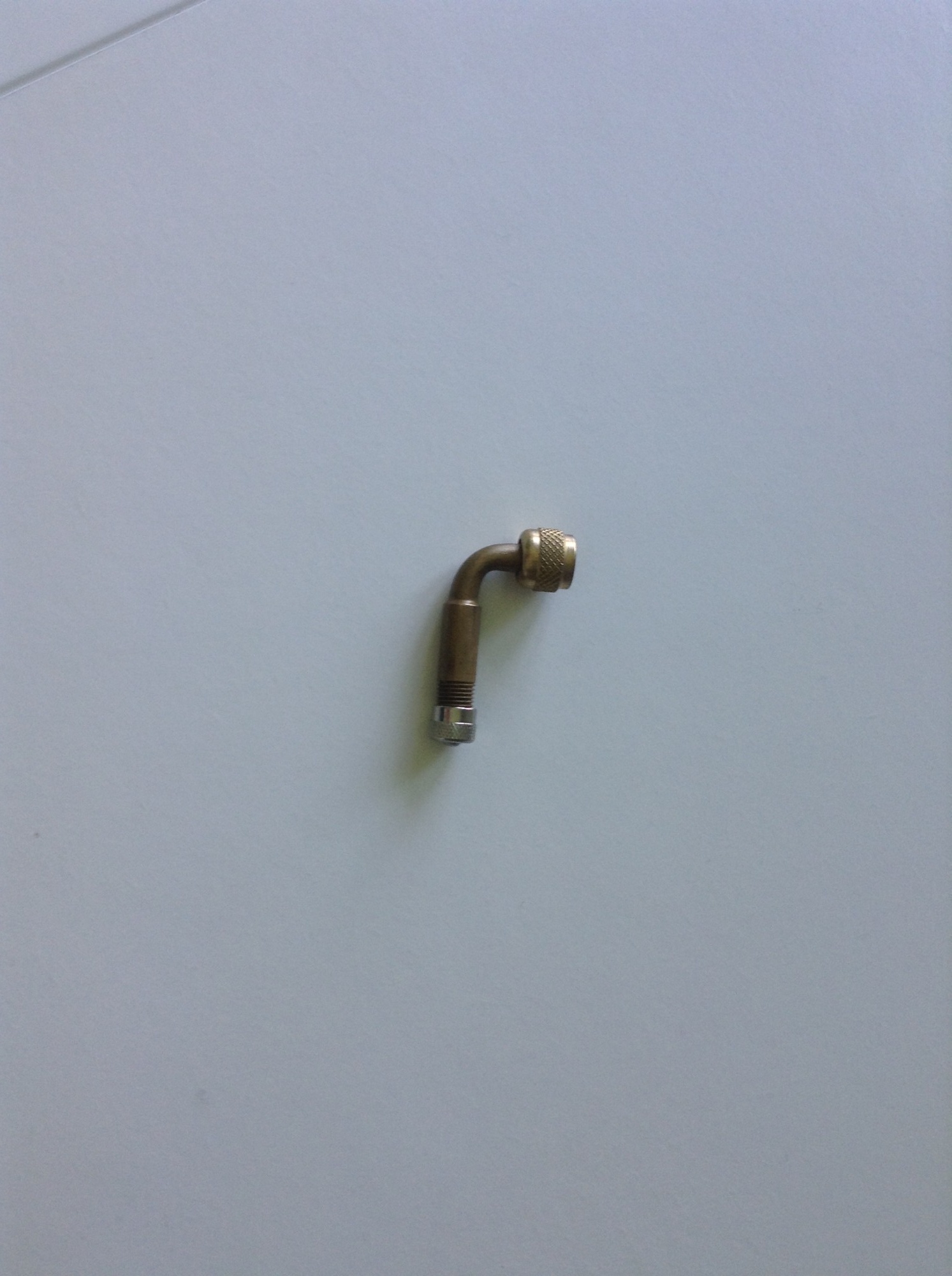

      #220031
      J’ai essayé ce modèle , offert par mon concessionnaire .Ce n’est pas le top.Il faut d’abord le visser sur la valve , ça provoque une petite perte de pression, aprés il faut bien maintenir le tuyau du pistolet de gonflage ou il se déboite provoquant le dégonflement et enfin quand on retire l’embout , en le dévissant encore une petite perte de pression. Donc c’est galère surtout que je contrôle la pression à chaque sortie.:(
      #220041
      C’est pratique, en attendant de faire monter une valve coudée rigide Surtout, tu ne laisses pas la chose en place quand tu vas rouler, hein, ce serait prendre un très gros risque de rupture de la valve, avec dégonflage instantané et grosse frayeur, voire plus
      #220046
      non je ne laisse pas en place , démontage à chaque fois
