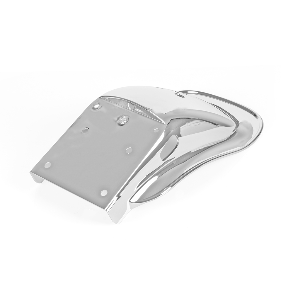

    Je pense que c’est de l’injection plastique. La pièce noire retournée semble avoir des empreintes.

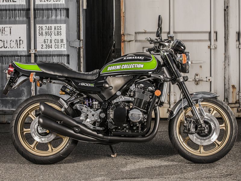

    Merci pour l’info Claude. Il est pas mal ce garde boue, et en alu, donc, léger. Et surtout pas cher ! ( enfin, comparé aux autres) Reste juste à trouver, ou à fabriquer, un support de plaque et son éclairage. Je pense qu’en terme de rendu ça doit pas être loin du Doremi, dont je me rapelle avoir vu des photos.
    #218242
    Salut Feeloz, c’est bien ce qui m’attire. Mais sur l’annonce, il marquent « couleur chrome ». Je ne sais donc pas si c’est une peinture imitation chrome ou du chrome véritable comme sur le Doremi. J’ai posé la question au vendeur et j’attends sa réponse (question posée en anglais et réponse peut-être en mandarin du XII ième siècle….).
    #218245
    J’ai la réponse : Hi Friend Thanks for you questions. There are some mistake of the link of this new product. 1.This is plastics not aluminium.(I have change it on the link) 2.The Chrom is a process.The color same as silver but more gloss. 3.The price have be changed.Not so high.You can check it agian. If you like it.You can order it,This is our new product.Thanks Donc il est en plastique et le chrome n’est pas du vrai chrome. Il peut cependant être de qualité correcte, je ne sais pas. Du coup, il a baissé le prix à 68.17 ç port inclus.
    #218255
    Excellent !!! Il suffit de lui faire avouer que c’est du plastique et il baisse le prix !… Bon, cela dit, le gdb avant est en plastique, les coques de compteur/compte tours aussi… et les flancs, et la queue de canard, et non, pas la tête alouette. bref, si y’a pas de frais de douane en plus, ça devient une bonne affaire je trouve.

    Alors Claude, j’ai acheté ce garde boue, en pur plastic chromé. Il se monte peut être à condition de virer le feu arrière de son emplacement, et de trouver un support pour le fixer lui, ou un autre, sur le garde boue. En tout cas, tel que, avec le feu d’origine à sa place, impossible de le monter : la partie après le méplat vient buter dans le bas du feu. C’est pour ça qu’ils donnent des entretoises pour le monter avec un jour énorme entre le fond du dessous de selle et le haut du gb… (un petit trou de perçage est bien visible sur le dessus du gb, un peu derrière le feu) On voit mieux là en zoomant : https://www.aliexpress.com/item/33058053402.html?spm=a2g0o.detail.1000013.11.2cde2434TC5IC1&gps-id=pcDetailBottomMoreThisSeller&scm=1007.13339.90158.0&scm_id=1007.13339.90158.0&scm-url=1007.13339.90158.0&pvid=9dd86f2b-f200-4a4b-b2ba-dbbe34727154 Je me demande en plus si une fois monté, après ablation du feu, il ne viendrait pas obstruer la serrure de selle … Bref, j’ai joué, j’ai perdu. :)
    #223032
    Bonjour Feelooz, bonjour à tous, tu as 3 façons de le monter : – sans rien changer avec des entretoises plus ou moins esthétique mais pas bien cher. – sans entretoise et en découpant la partie du GB qui gêne au niveau du feu arrière mais c’est pas top. – sans entretoise en réalisant le montage tel qu’il doit être fait dans les règles de l’art : le support de feu et de plaque de Z900 d’époque se trouve soit en occase (difficile) soit en neuf mais c’est assez cher… Pour info, tu l’as acheté où ton GB ???

    Je l’ai acheté chez Ali, en suivant le lien que tu as posté. Merci pour tes précisions quant au montage. Je vais réfléchir à un truc qui permettrait de le monter avec les entretoises mais en masquant le jour disgracieux qui en découle. Sur la photo de chez Doremi que tu as posté, je crois qu’il y a en plus la queue de bec de canard rallongée.
    #223036
    Oui tu peux masquer avec de la réglette/ cornière alu facile à travailler. Je voulais aussi te préciser que chez AML (E bay ou site web bien à lui) tu as toutes les pièces en repro de Z900 autre que le support (caoutchoucs anti vibrations, feu arrière, boulonnerie et entretoises servant au montage « d’époque » si tu souhaites le réaliser. Je pense que ça donne un beau rendu au final mais si tu ajoutes le prix de chaque élément, ça peut paraître un peu onéreux…
