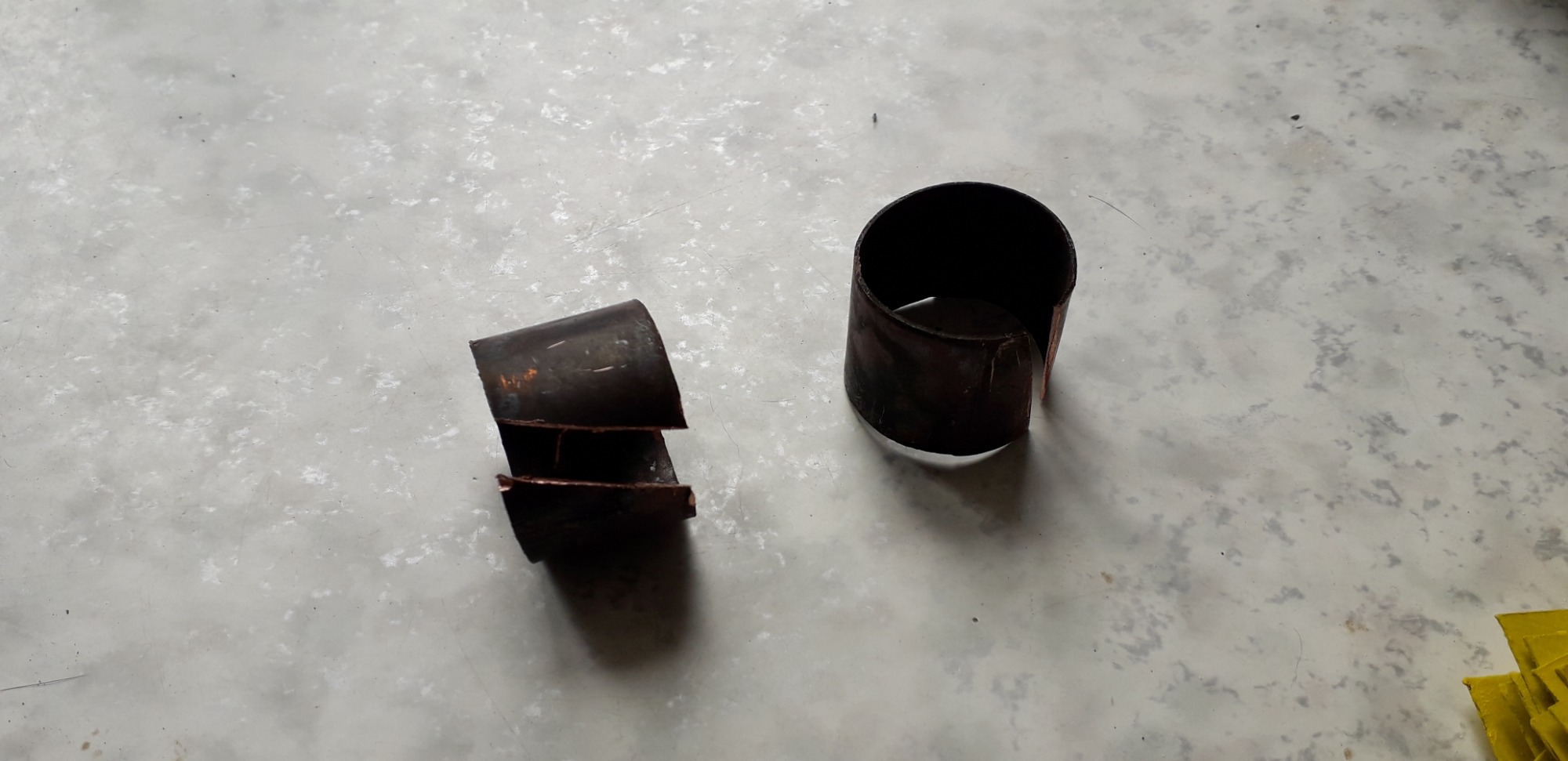

    Bonjour à tous, J’ai trouvé un silencieux d’occasion pour remplacer le mien qui est percé. J’ai commandé la bague étanchéité proposée pour ma rouge. Elle serait de 35mm de diamètre or après démontage et mesure, il semble que ce soit du 38mm. Pourtant je suis bien en origine. Qui peut me confirmer la taille siouplé?

    Ne serait-ce pas 35 intérieur et 38 extérieur ?

    Et bien pour la côté de la pièce vendue je ne sais pas si c’est intérieur ou extérieur mais celle que j’ai démontée est bien un 38mm intérieur donc quoiqu’il en soit ça ne colle pas.

    On parle bien de çà ?

    Wouaip c’est bien ça. Mais du coup j’ai pas les côtes. Et le collier intéressant si en inox sinon le mien est bon après un bon nettoyage.

    [strike]Bon neuneu a encore frappée[/strike] euh c’était pour voir si vous suiviez. Grà¢ce au généreux Lolo, j’ai repris mes côtes et me suis rendue compte que j’ai mesuré l’intérieur du nouveau pot et non l’ancien avec la bague… soit l’extérieur de la bague. :contris :contris Merci pour les volontaires qui ont pourtant essayé de me mettre sur la voie et merci à Lolo.

      Le magnificient Lolo m’a envoyé une création personnelle pour résoudre mon problème. Qu’il soit remercié à sa mesure. (Pis c’est qu’il est grand le Lolo !:ouf ) :envoibisou Malheureusement, impossible de faire une étanchéité complète. J’ai donc fini par trouver chez Louis moto ce qu’il me fallait et tout est qui va bien Sayer chef , paré pour le rasso ! avosordres Les copains du Sud, on se retrouve à Pont d’Ain. Je bigophone Lolo dans la semaine pour se caler une heure, un lieu. Bises à tous
