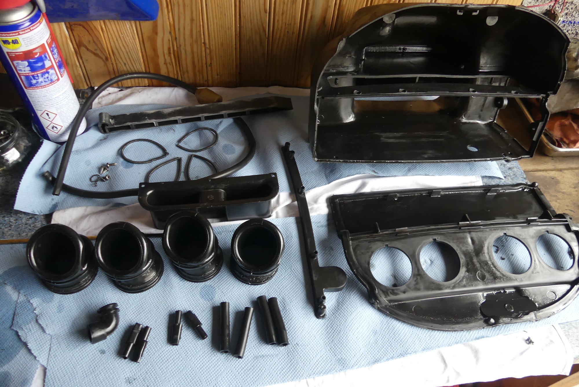

    J’ouvre ce sujet car j’ai sous la main la boite à air de ma Ninja, en pièces détachées Une bonne occase de papoter des intérêts de ce boitier qui empêche les carbus de se mettre en place, qui est trop gros, inesthétique, et que certains (et moi le premier), traite de tous les noms d’oiseaux, n’hésitant pas une seule seconde à imaginer que leur conception a été confiée à un stagiaire ou au fils du dirlo pour l’occuper après l’école. Et pourtant, c’est bien une équipe d’ingénieur qui a planché sur le sujet A quoi ça sert ? Fonction première : apporter de l’air propre et filtré au moteur, afin de le protéger des saletés qu’il pourrait engouffrer, insectes, moucherons, paillons, oiseaux de petites taille (non, je déconne, ça rentre pas), mais surtout les diverses poussières en suspension dans l’air Fonction deuxième : canaliser et réguler le flux d’air, mais l’apporter en quantité suffisante quelque soit le régime moteur Fonction troisième : recueillir tout ce qui peut ressortir par les carbus (les vapeurs provenant du moteur, la condensation, le carburant) et le rejeter le plus proprement possible
  • #217068
    J’ai choisi la boite à air de la Ninja, car elle est quand même bien complexe, c’est un bon sujet d’étude La voici en éclaté

    ha tiens, quand j’aurais un peu de temps, je mettrais celle de la 11, je l’ai démonté et nettoyé hier soir. Tu as mis quoi pour que tes pièces plastiques et caoutchouc soient si brillante ?
    #217072
    En réponse à Jeazac (post 213371]ha tiens, quand j’aurais un peu de temps, je mettrais celle de la 11, je l’ai démonté et nettoyé hier soir. Tu as mis quoi pour que tes pièces plastiques et caoutchouc soient si brillante ?”
    Bonne idée ! Attention si tu décides de l’ouvrir, ça force un peu, c’est souvent collé, et tu risques de casser quelque chose La boite à air de la 11 est plus simple, mais en deux parties, et il est vite fait de ne pas remboiter correctement le conteneur de filtre, créant par là même les conditions d’un non filtrage de l’air Mets des gants de caoutchoucs, c’est dégueu à l’intérieur ! Mes pièces brillent parce qu’elles ont soigneusement été dégraissées au produit vaisselle et à l’eau très chaude, puis enduite de WD40 pour dissoudre les dernières graisses. Ce soir, un coup de nettoyant frein partout et un coup de produit rénovant plastiques. Les joints sont à refaire partout, vu que la boite a été ouverte, et là, j’utiliserai du joint pour les caoutchoucs de portières de bagnole, ou alors on peut aussi prendre de l’auto joint noir
