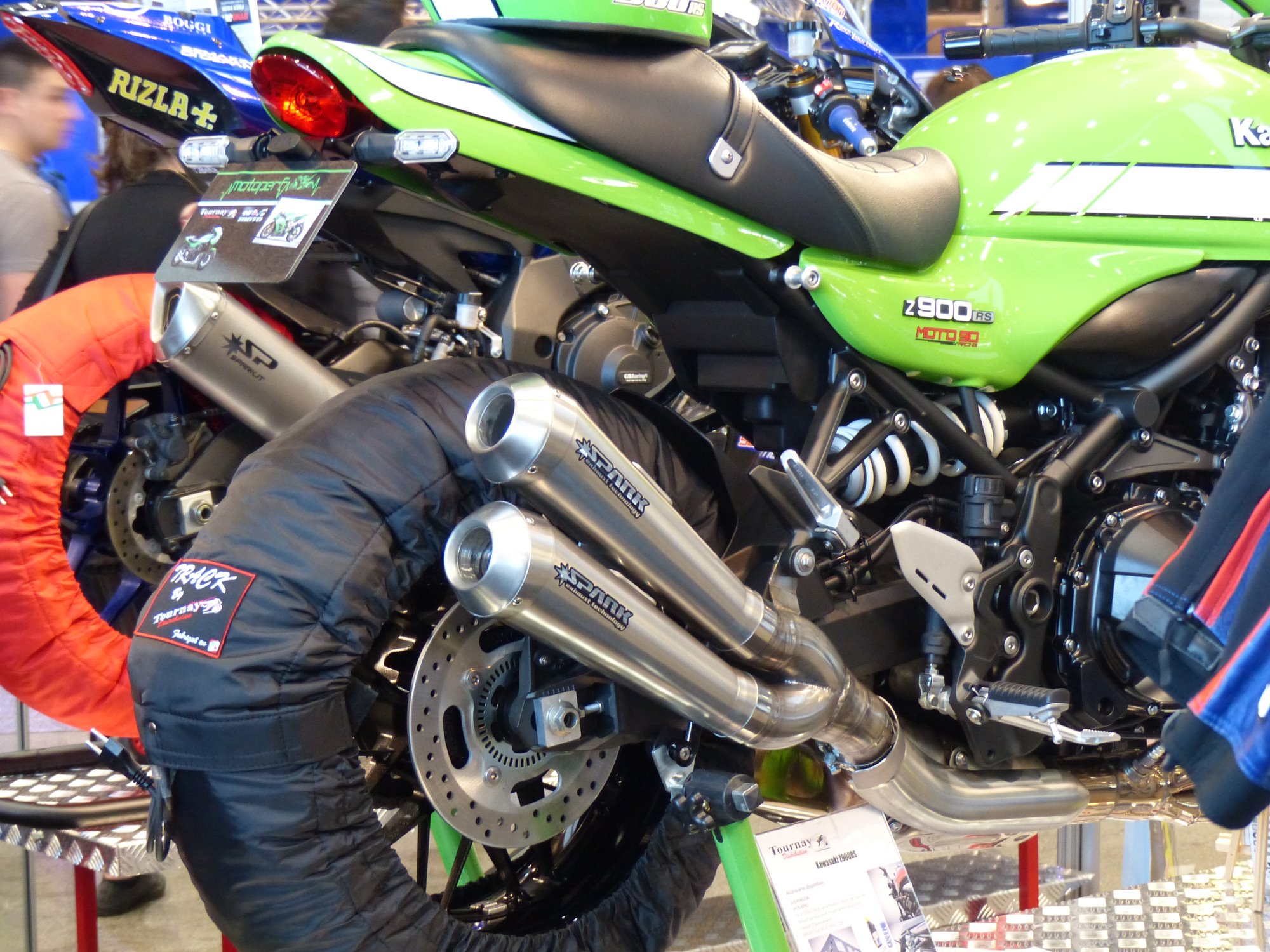

    Sinon, y a les pots artisanaux que j’ai vus au salon de Lyon, mais comme aucun zéphyrien ne m’a posé de questions dessus, je ne suis pas entré dans les détails
