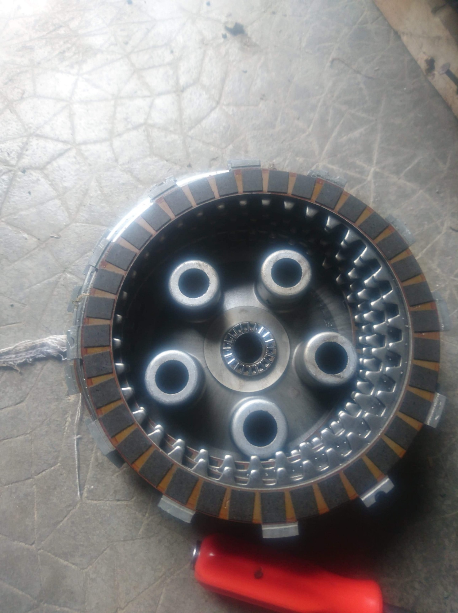

    Bonjour à tous !!!! Je viens vers vous pour savoir où vous avez acheté vos disques garnis d’embrayage ? ? Le mien est en train de rendre l’à¢me il est sûrement d’origine ..Je Prends dans les tours mais commence à ne plus avancer. .. Je vais finir à pieds dans pas longtemps :chaud :P On va s’assurer qu il n’y ait que ça a changer… En démontant le tout…Peut être des surprises en perspective. ..

    Je crois qu’ils sont rincés. ..:ambu On va démonté la cloche cet après midi. .. De plus il y a un jeu anormal avec un petit bruit…Il est temps ….

    Non … malheureusement je sentais que je peinais à passer les vitesses..On a fait la vidange il y a 400 km et le problème était déjà présent moi ne m’y connaissant pas je pensais normal ayant tjr connu la moto comme ça. .puis ..Au vu de la photo l’embrayage à fait sont temps…J’ai aussi la cloche d’embrayage à changer.. Je viens d’avoir kawa pour les pièces 412.26 euros la cloche et 15.89 x7 pour les disques garnis… Joli cadeau de pà¢ques :merd

    Oui, bien sûr, tu prends des disques neufs Perso, les seuls disques d’occase que je pourrais monter sur mes bécanes sont des disques déjà en ma possession, donc pas de risques financiers à les utiliser Fais bien attention, les embrayages des 750 sont réputées délicats et fragiles si on ne les remonte pas correctement On a des tutos pour éviter le pire ! Es-tu certaine du bon état des disques lisses ? pas bleuis, pas voilés ?
    #216537
    Ils semblent être bons on doit les vérifier de plus prêt. .. Les garnis sont hs j’avais mis une petite photo. Pour le tuto justement on s’en sert +la rubrique j’espère qu’on va gérer le.remontage
