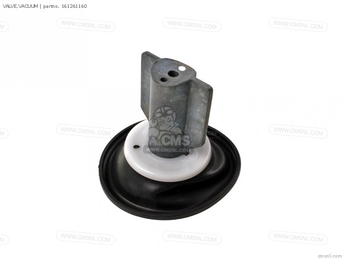

    Sur les 550, peut-on monter les boisseaux à l’envers ? Je ne pense pas, mais si c’est le cas, difficile de faire tenir un ralenti correct

    bonjour pour les boisseau a dépression impossible de les monter a l’envers il sont excentrés mais en regardant le schéma de Fabrice je m’aperçois que les aiguilles ne sont pas réglables tandis que les miennes oui bizarre non . bon la rampe est par terre je contrôle le jeu entre aiguille et puit il y a beaucoup de jeu a voir

    De ce que je me rappelle quand je tripotais les carbus de la 550 de Cat, ils n’étaient pas différents de ceux d’une 11 Donc, les aiguilles ne se règlent pas, et il faut faire attention au montage des ressorts de boisseau à bien laisser le trou d’évent entre deux appuis du support de ressort Tu peux parcourir ce sujet, il doit y avoir plein de photos et d’explications, enfin, je crois 550 sortie de grange
