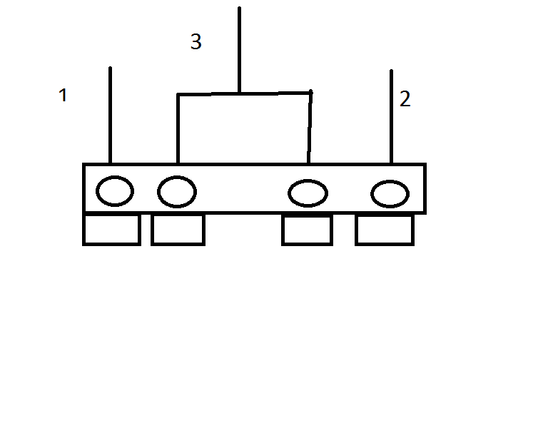

    Merci les gars. Donc si je comprend bien, si c’était un pointeau qui coince, ça irait dans le filtre à air. Le fait que ça coule sous les carbus indique un problème sur un joint torique au niveau du T entre les carbus 2&3 ou au niveau du raccord 1&2 ou 3&4, ref 92055 sur le schéma. J’ai bon ?

    J’en parle savamment car il vient de m’arriver la même mésaventure , il y a deux joints toriques de chaque côté du T et un seul de chaque côté entre les carbus 1 & 2 et 3 & 4. Je me suis dépanné en mettant un rouleau de téflon en fond de gorge , les joints étaient encore très souples mais aplatis côté corps de carbu . Mais c’est sportif de sortir ces p…. de carbus . Du coup je peux dire que même à mon à¢ge j’aime les  » bons carbus «
