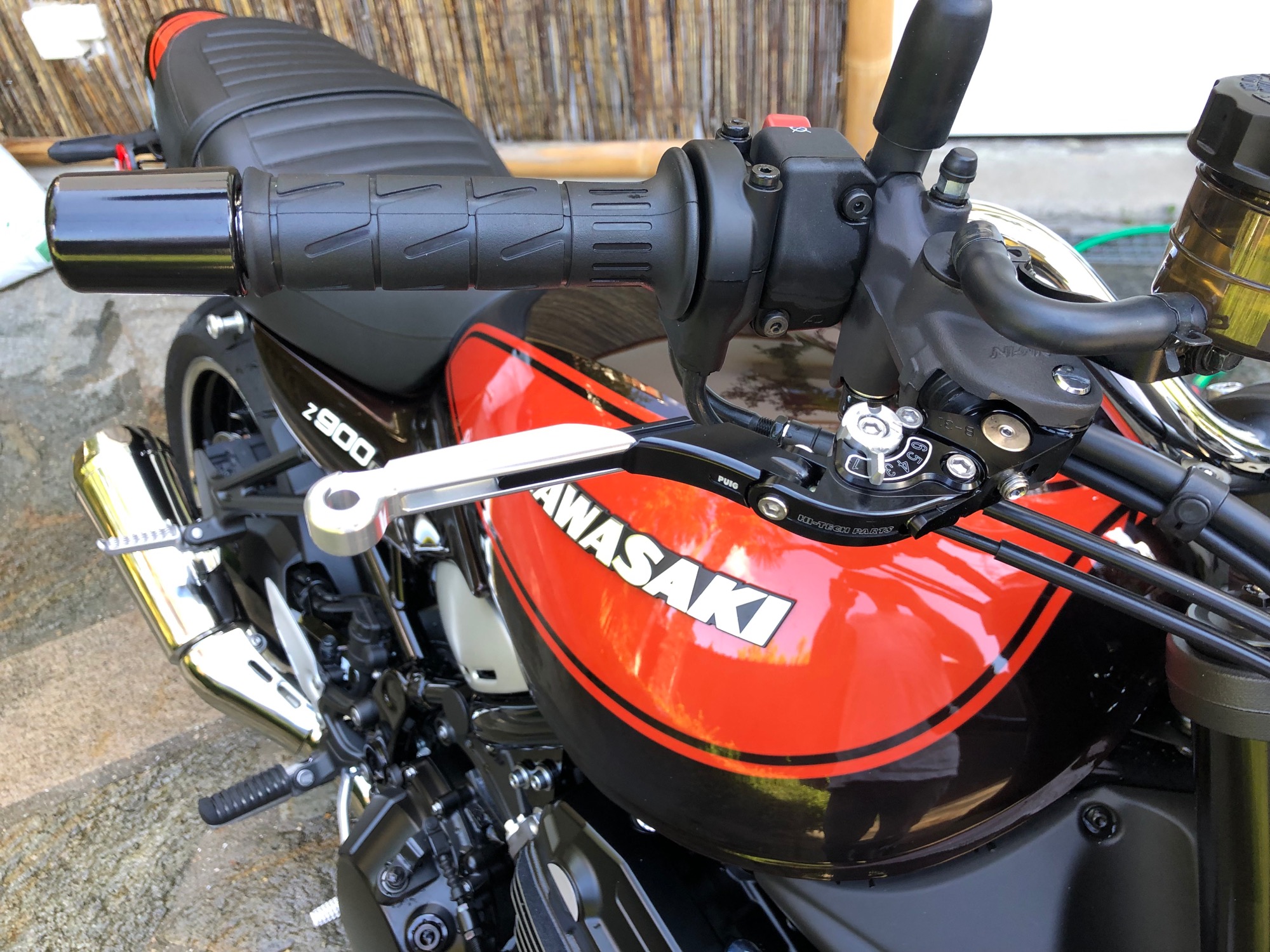

    #218421
    Salut à tous, Voilà, je viens de changer mes leviers d’origine (moches et nul en remontées d’informations) par des Puig repliables (en cas de chute) et réglables dans tous les sens (écartement et longueur). Je l’ai fait tant en termes d’esthétique que d’ergonomie. Dans ce domaine, ils sont vraiment top, notamment grà¢ce au réglage en longueur qui permet d’affiner la préhension, notamment la possibilité de piloter à deux, trois ou quatre doigts selon le feeling du pilote. Autre intérêt des Puig, on choisit les couleurs (molette et extension : argent pour moi), seul le corps est noir d’origine. Juste pour montrer le résultat esthétique à ceux que ça pourrait intéresser. Philippe
    #218422
    Bien, bien ! Belles pièces ! Sinon, c’est un reflet ? Ou bien ton réservoir a pris un coup ? :blink:
    #218424
    Non non, simple reflet !
