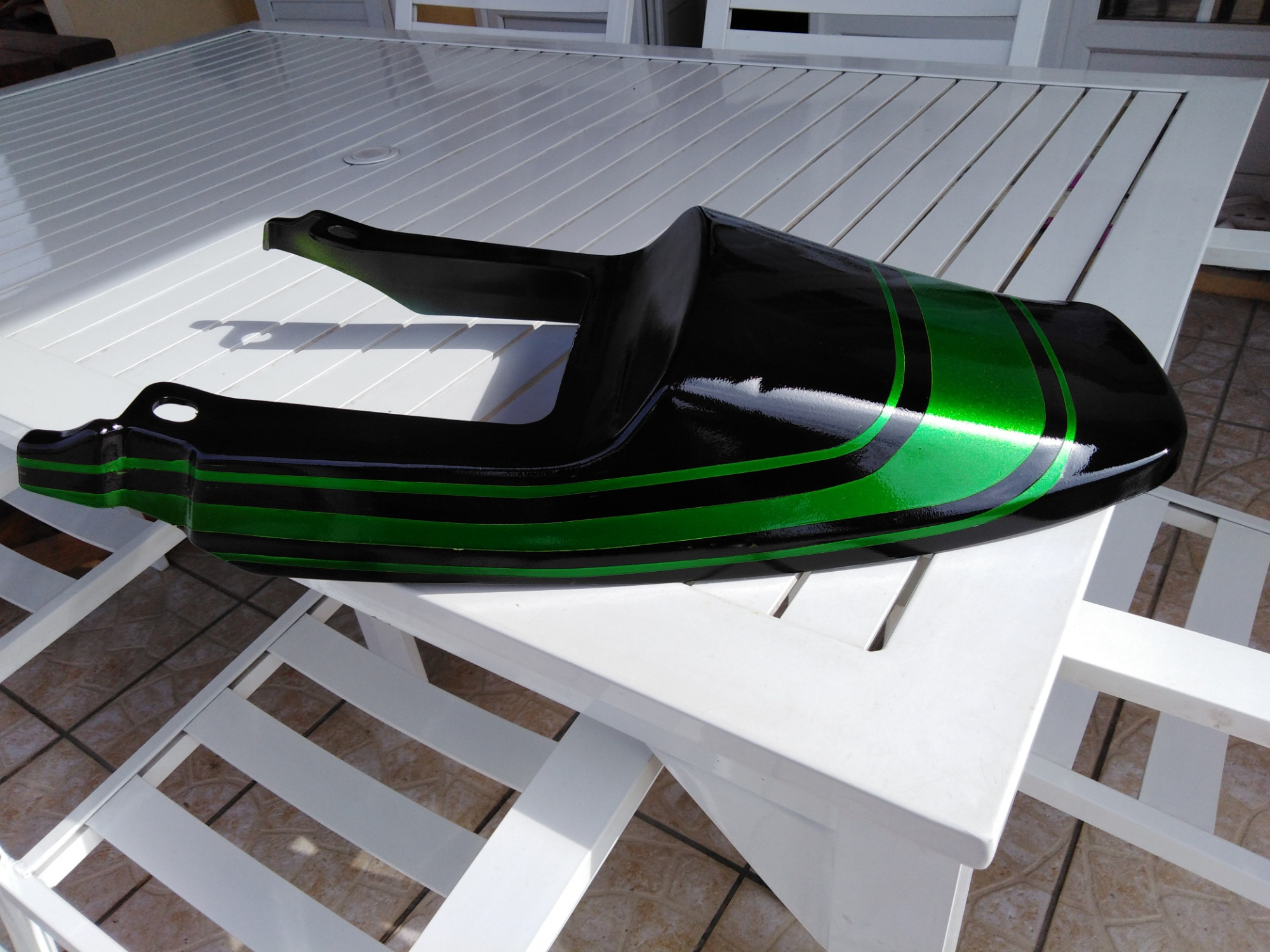

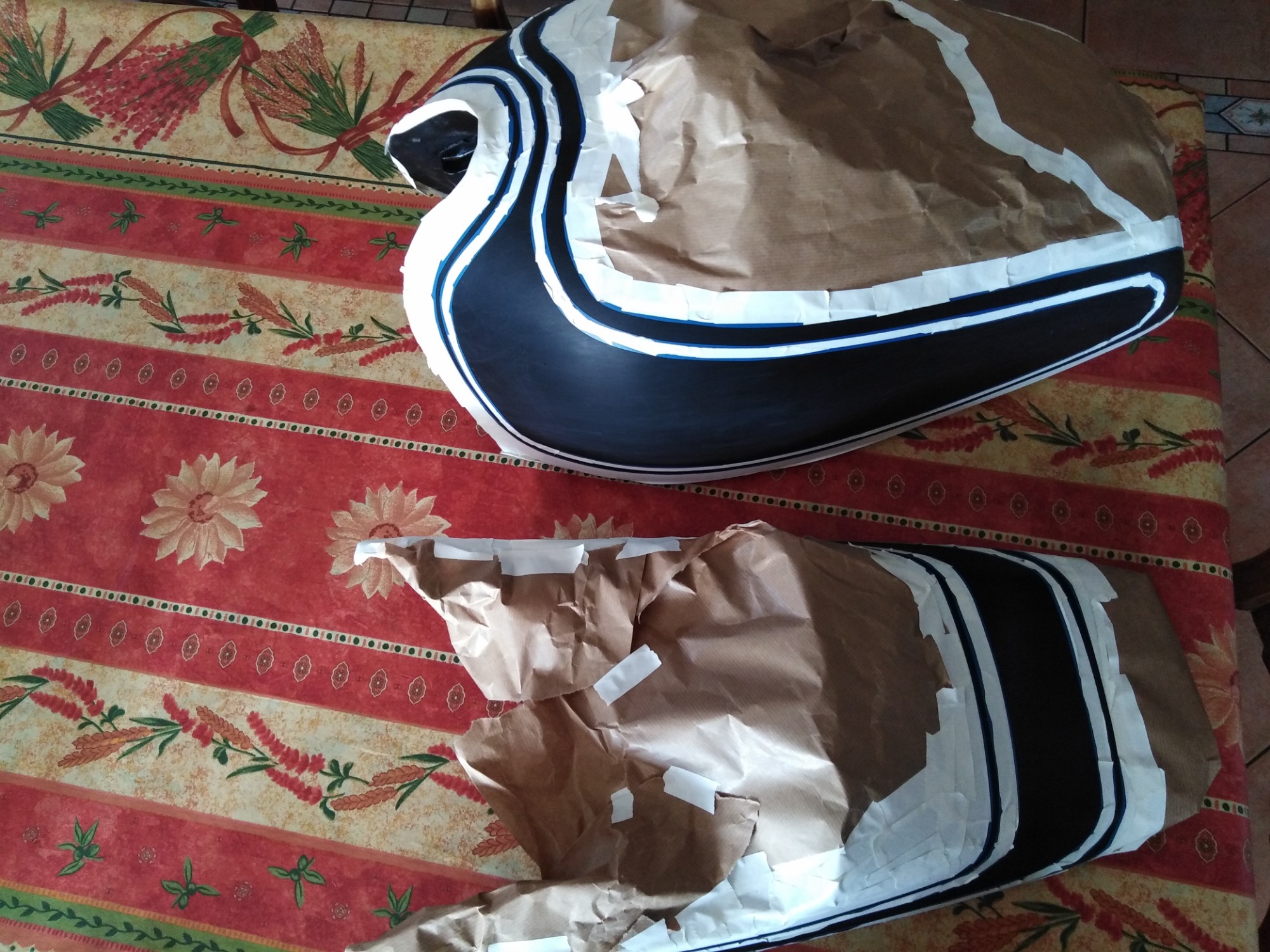

    J’ouvrirai un post un autre jour actuellement je bosse sur un z650 et je ne sais pas vraiment comment je vais l’habiller comme j’ai acheté plusieurs résé abîmés je m essais à diverses peintures. Hier j’ai reçu mon colis à la place des pots ils m’ont envoyé des bombes je leur ai telephoné ils m’ont promis un remplacement prochain, très réactifs.. Sinon j’ai préparé une déco après avoir peint en noir avec la même peinture puis dépoli j’ai commencé un truc sincèrement je ne sais pas ce que ça va donner, je me suis un peu embrouiller. Ça devrait être noir et vert au final. :dry:

    Merci j’irai voir mais comme dit je n’aime pas m’inspirer des autres je bosse au feeling. Bon qqes nouvelles.. la société qui m’avait envoyé des bombes de peinture à la place des pots m’a renvoyé le lendemain les pots et n’a pas demandé de retour des bombes. cool..:) B) J’ai pu commencer en milieu de semaine donc j’avais peint réservoir et becquet en noir avec l’Hammerit puis dépoli pour une accroche, j’ai mis leur sous couche appropriée à la teinte finale Golden vert sur le becquet un petit soucis de « frisage » mais léger c’est produit, j’ai laissé. Par contre sur le résé… je ne sais pas ce qui s’est passé une fois que j’ai mis la sous couche et la couche finale les 2 en intervalle d’1/4 d’heure tout s’est mis a friser comme si j’avais appliqué du décapant bref tout a reprendre, je n’ai pas pris de photo trop dégouté…:blink: Bref le lendemain j’ai tout décapé avec un décapeur et une spatule en plastique le frisage jusqu’au primaire sans enlever mes rubans et papier de protection du noir, gros boulot. Alors je ne sais pas pourquoi dans le doute j’écris haut et fort si vous faites un bi ton n’utilisez pas ce noir mais procurez vous du noir chez le fournisseur de peinture. https://www.peinturemoto.fr/ ici pour mon cas. Bon depuis j’ai repeint le résé, comme il faisait moche je n’ai pas ressorti mon pistolet j’ai utilisé leurs bombes. Je suis entièrement satisfait de ces bombes (en plus gratuites :whistle: ) bonne préparation du produit et bonne pression d’ailleurs les produits sont aussi nickels, bonne accroche et bon rendu. Il faut que je retouche le noir du résé par endroit car un peu de vert s’y est immiscé puis je devrais le vernir donc pas de photos à vous soumettre . Voici qd même le becquet pour vous soumettre une image qui appuiera mes propos,peut être à revenir ou a polisher. Verni avec une bombe 2k dans ma cabane de jardin à cause du mauvais temps..

    j’étais très surpris que le vernis ne fasse pas de réaction avec l’hammerite maintenant je le suis moins ,cela dit le résultat est très réussi.
