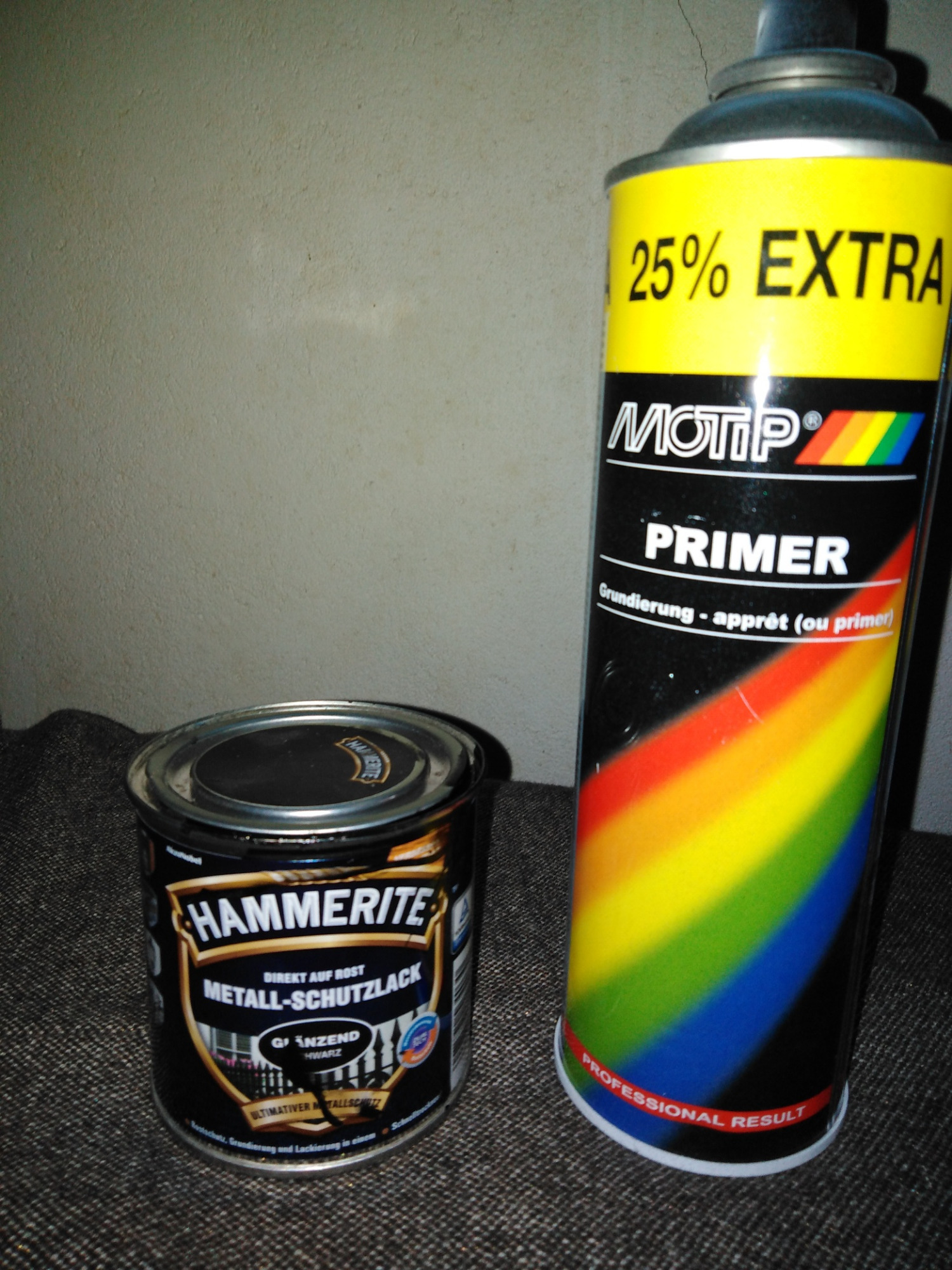

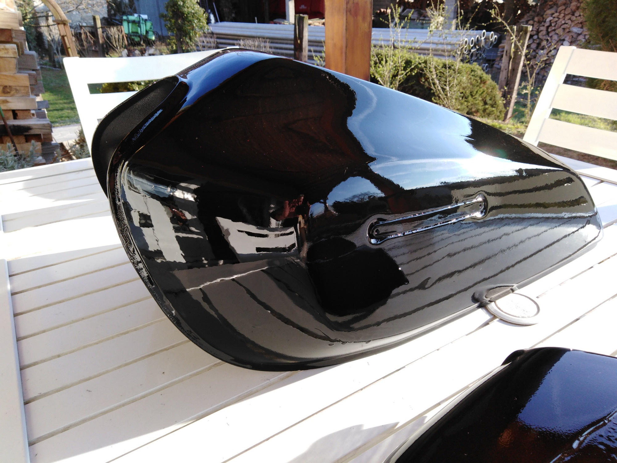

    Voilà j’essaie :) j’ai des pièces de réserve donc je me lache en peinture… un futur projet rebel rouser en z650 café racer est prévu pour accompagner Harold qui ne dit rien mais nous a pondu un super projet…:clin3D j’ai acheté une bombe d’apprêt anti rouille Motip à cdiscount 4.95e et un pot de peinture Hammerite 6e je m’en sert de temps en temps pour des cadres il y a un anti rouille ça protégera bien les pièces en plastique :S :whistle: . Diluer à 15%, peinte au pistolet ça donne un beau noir tendu puis un vernis avec durcisseur (50%) que j’avais dans mon garage sinon pour 20e on peut avoir une bombe de 2k qui fait très bien l’affaire… Ce qui nous donne 31e pour un ensemble résé, carters latéraux et dosseret. Je vais poncer au 2000 à l’eau et polisher ensuite ça sera nickel

    Beau boulot Fabrice ! :bravo C’est vrai que ce n’est pas cher !
    #214229
    Superbe l’ artiste, ; -) jolis reflets …on se voit dedant ! B)

    C’est top !

    @ fabrice pour ton résé noir ,tu as dilué l’hammerite avec quoi ? tu as poncé le noir brillant avant de mettre le vernis ? quelle buse tu as utilisé?
    #214299
    Salut lezef, J’ai dilué avec du white spirit 15% et j’ai poncé avec une sorte de scotch Britt à l’eau pour éliminer les petit défauts ensuite vernis que je viens de polir. Ma buse je l’ai dit l’autre fois c’est du 1mm. Bon dimanche..

    Super boulot, c’est propre et très bien réalisé, le rendu est magnifique, je n’en attendais pas moins de toi :clin3D
