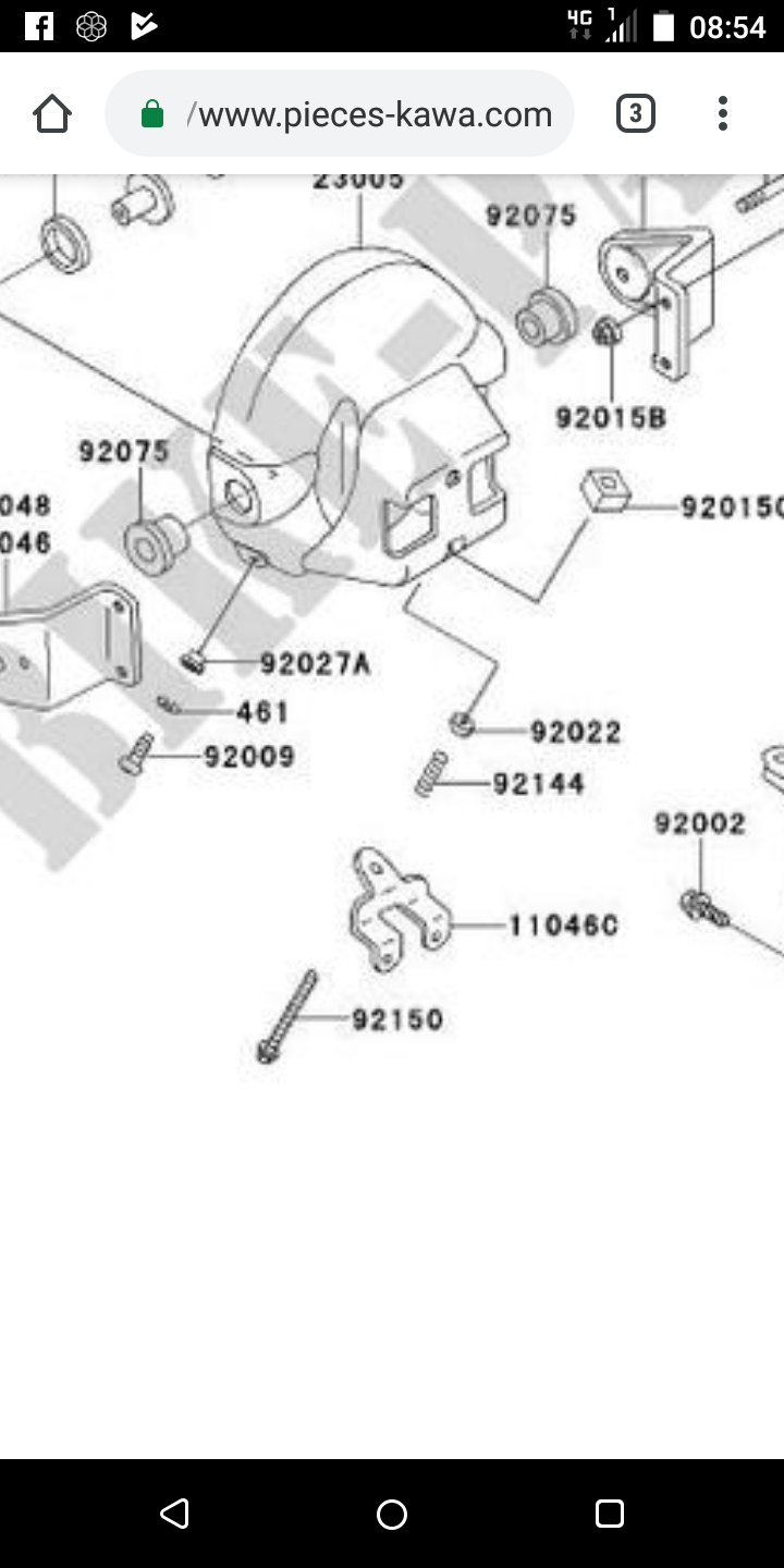

    bonjour a tous mon phare se promène gentiment de haut en bas, il bouge au gré du vent ……c’est poétique mais pas pratique :blink: a priori il me manque une piece qui sert au réglage du phare j’ai bien la vis et son ressort sous le phare, mais cette vis n’est fixé sur rien le schéma montre la piece 11046C qui semble absente chez moi quelqu’un aurait une photo ou un avis pour me confirmer que cette piece est bien celle qui sert au reglage du phare merci fred3

    La vis, le ressort et la rondelle, ainsi que le support sont bien les pièces qui maintiennent et règlent le phare

    merci j’ai bien la vis le ressort et l’ecrou sur le phare mais pas la piece support fred3

    Ben la pièce support elle est fixée sur le té inferieur, pas sur le phare

    j’ai donc bien la pièce 11046C qui est manquante sur ma zéphyr elle a dut etre volé par un troll lors d’un precedent démontage :blink: en espérant qu’il soit toujours possible de la commander chez Kawasaki merci fred3

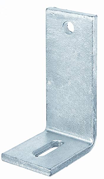

    salut , sinon tu la fais toi même , avec de la tôle galva ( genre équerres charpentier de chez bricolo magazino pro ) de 2,5 mm d’épais . tu peux la former facilement dans un étau avec un marteau , la retailler au besoin avec une scie a métaux , et puis ayant relevé les trous de fixation sur le té tu perce les alésages ; tu fixe l’ensemble , et tu relève l’endroit ou viendra passer la vis de réglage de ton phare ; tu re démonte , tu perce le passage de vis de réglage , t’ébavure un peu que ce soit joli , et hop … Même si c’est pas super design , c’est en dessous du phare , ça se voit pas beaucoup . :)

    Oui dispo chez Kawa, il t’en coutera un peu moins de 8 euros, moi ce sont les vis qui viennent dessus qu’il faut que je commande ;) https://www.pieces-kawa.com/kawasaki-moto/550-MOTOS/1993/ZEPHYR/ZR550-B4/OPTIQUE-S-/5003618/H_04/0/13566

    l’idee de la faire moi meme m’a plus qu’effleurer les neurones sur le site kawa pièce elle est annoncée autour de 8 euros si elle est encore stockée, je vais pas trop reflechir sinon …….seance bricolage obligatoire merci pour l’idée fred3

    Ca peut se fabriquer, mais la forme est précise, et sans modèle, pas évident Si le montage est le même que sur les 11, de mémoire (donc à vérifier), elle est coincée sous le répartiteur de freinage, utilisant les mêmes boulons. Les tiens seront peut-être trop courts, à voir
