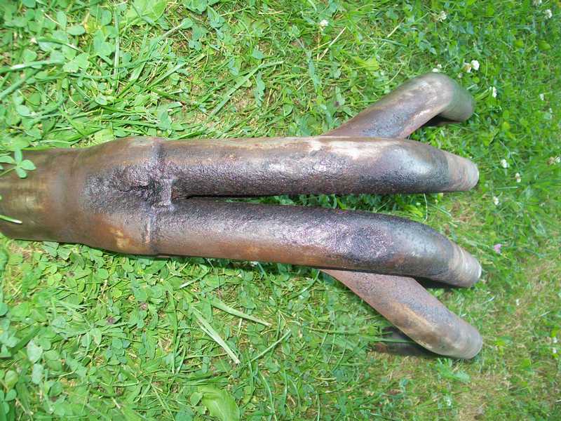

    En réponse à fabrice68 (post 208561]
    Tu as le résultat en photo, j’ai des jantes toutes rouillées, ça pourrait peut être être une solution.”[/i]
    une photo avant l’après, je n’ai que cette photo ou les tubes sont peints. Ceci dit, l’électro avait bien dégrossi, mais j’ai quand même sablé ensuite pour parfaire le truc. Peinture haute t∞ et depuis ça ne bouge pas.
