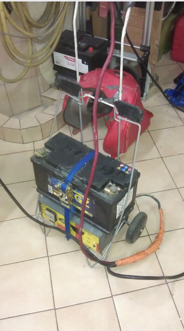

Comment dérouiller un réservoir. http://www.motors-dp.fr/nettoyage-a-lelectrolyse-dun-reservoir-moto/
22 février 2019 à 13h01 #212214
En réponse à zetienne (post 208513]Comment dérouiller un réservoir. http://www.motors-dp.fr/nettoyage-a-lelectrolyse-dun-reservoir-moto/”
Intéressant, mais ça me parait encore plus compliqué que de Belgomer, sans l’avantage de la résine qui rend le réservoir parfaitement étanche
22 février 2019 à 13h48 #212218En tout cas cela a le mérite d’être une solution accessible pour tout le monde. Il faut juste que je pense à chiper le charriot de course de mami Nadette ni vu ni connu…:whistle:
22 février 2019 à 21h20 #212243l’électrolyse je connais, j’ai déjà utiliser pour dérouiller une caisse à outils et d’autre pièces. Ça fonctionne bien. Perso j’utilise un ancien chargeur de pc portable qui sur en 19v et crache quelques ampères :laugh: A la place des boulons un tube en inox ou des éponge en inox c’est nickel (les éponges vont direct a la poubelle a la fin il en reste plus des masses) Cristaux de soude ou du sel pour amélioré/accélérer le processus. après le dérouillage faut traité la pièces contre la rouille si non elle revient rapidement.
23 février 2019 à 1h06 #212246J’ai souvent fait l’électrolyse pour les résé, ça marche plutôt pas mal, mais depuis quelques temps j’utilise l’acide phosphorique, c’est encore mieux, et la rouille ne revient pas! et c’est sans risque!

23 février 2019 à 6h23 #212251moi c’est les tubes du 4en1 que j’ai dérouillé avec ce procédé. Pour faire, j’ai utilisé une poubelle, des fers à béton et un chargeur de batterie… spécial gros volume…

23 février 2019 à 8h15 #212260En réponse à beurklesharicots (post 208552]moi c’est les tubes du 4en1 que j’ai dérouillé avec ce procédé. Pour faire, j’ai utilisé une poubelle, des fers à béton et un chargeur de batterie… spécial gros volume…
Tu as le résultat en photo, j’ai des jantes toutes rouillées, ça pourrait peut être être une solution.
23 février 2019 à 8h51 #212265En réponse à beurklesharicots (post 208552]moi c’est les tubes du 4en1 que j’ai dérouillé avec ce procédé. Pour faire, j’ai utilisé une poubelle, des fers à béton et un chargeur de batterie… spécial gros volume…
Ohh la belle poubelle ! J’aime a dériver les fonction premières des z’objets , c’est le système D , une seconde vie , et en plus ça recycle . (cependant , y en a un dans le village qui doit chercher sa poubelle…
