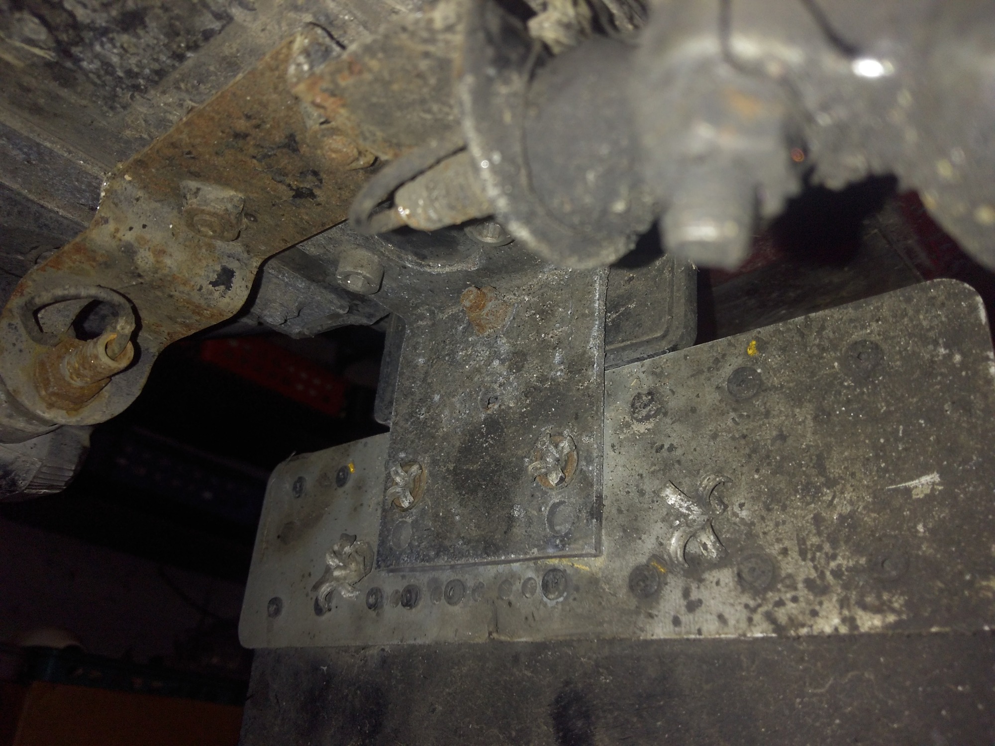

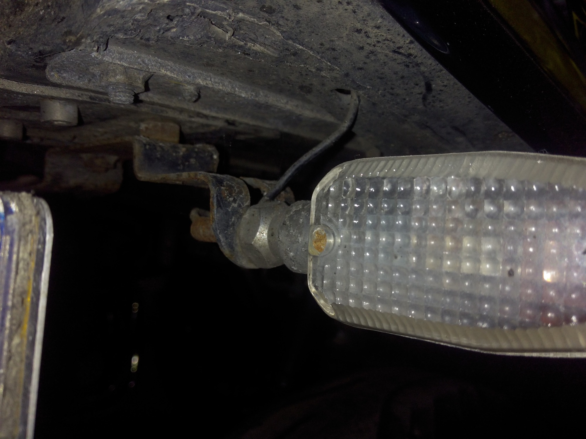

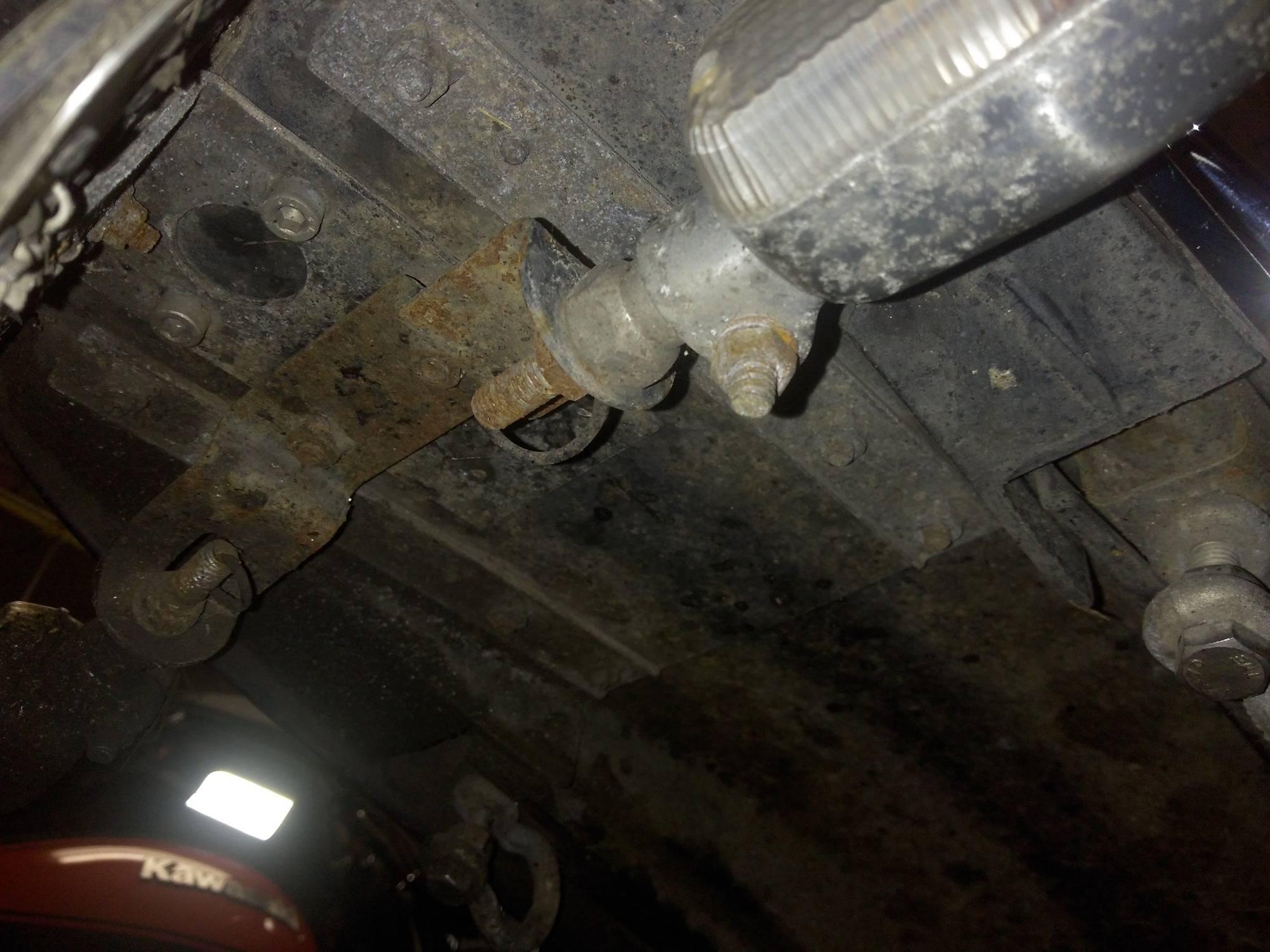

    Comme çà :
    #211457
    Merci Briconaute, mais où as-tu trouvée cette patte de fixation pour les clignos ? Et celle de la plaque ?

    #211459
    Fer plat , étau , chalumeau , fraises et hop . Pour la plaque connecteur de charpente . Tout bête en fait .

    #211468
    Comme tu peux le voir sur la moto de Brico, ôter le garde-boue arrière et bricoler des éléments de charpente facilite grandement, en dehors du trempage du :fesses lors des rassos pluvieux, l’apparition prématurée de la rouille L’esthétique est chose personnelle, mais il ne faut pas perdre de vue la raison première d’être d’un garde-boue, celui d’éviter les remontées d’eau sous la selle (protection de la moto) et au dessus de la selle (protection du pilote. Sauf à rouler constamment avec une passagère très amoureuse et croisée avec une otarie, l’usage de ce garde-boue est donc fortement conseillé. L’enlever peut se faire, le rogner peut de faire, tout peut se faire L’enlever conduira à la fabrication d’une plaque de protection du dessous de la moto, qui pourrait être aussi disgracieuse qu’efficace, en plus de ne pas être simple à créer Le rogner est une bonne solution pour la moto, mais quid des clignos, qui seront dès lors aussi mal montés que sur la moto de Brico pieddenez Le rogner sans enlever la partie qui maintien les clignos est possible, mais alors dans ce cas, je te propose d’échanger mon garde-boue rogné contre le tien d’origine, cela évitera de saloper une pièce qui n’a rien demandé. Voici une photo de ma bleue avec garde-boue rogné et avec garde-boue d’origine, cela peut te donner des idées

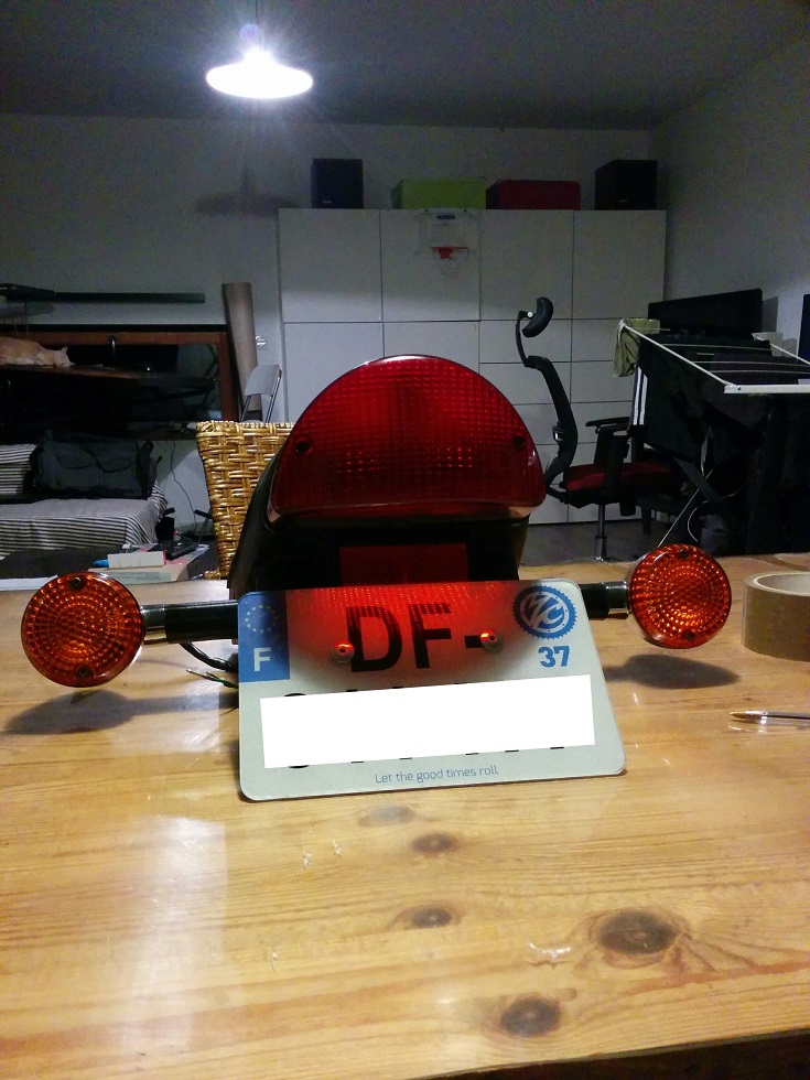

    #211685
    J’en ai racheté un autre sur le bon coin pour garder l’origine « au cas où » et je l’ai recoupé, ça me plait comme ça : J’ai remonté le catadioptre pour le coller sous le feu
