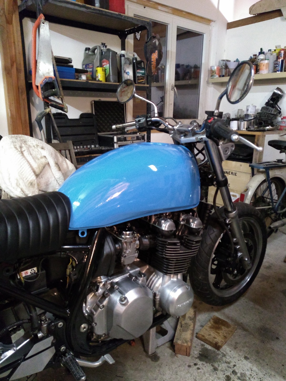

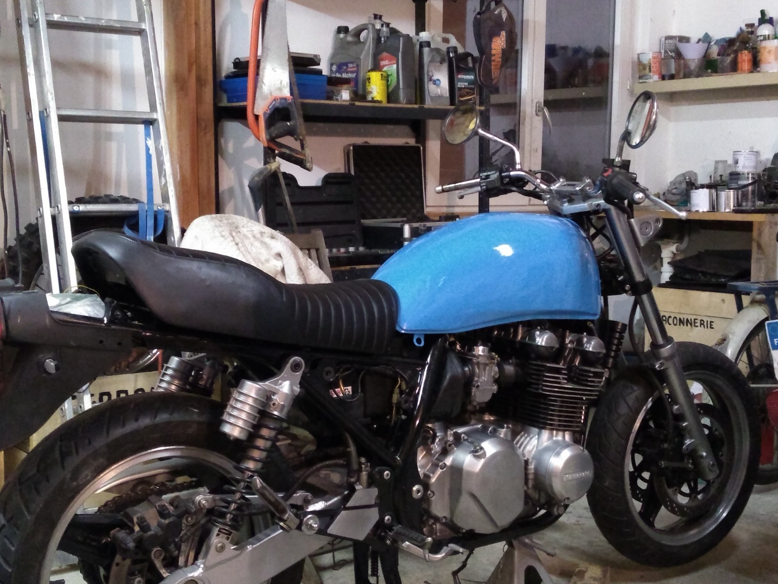

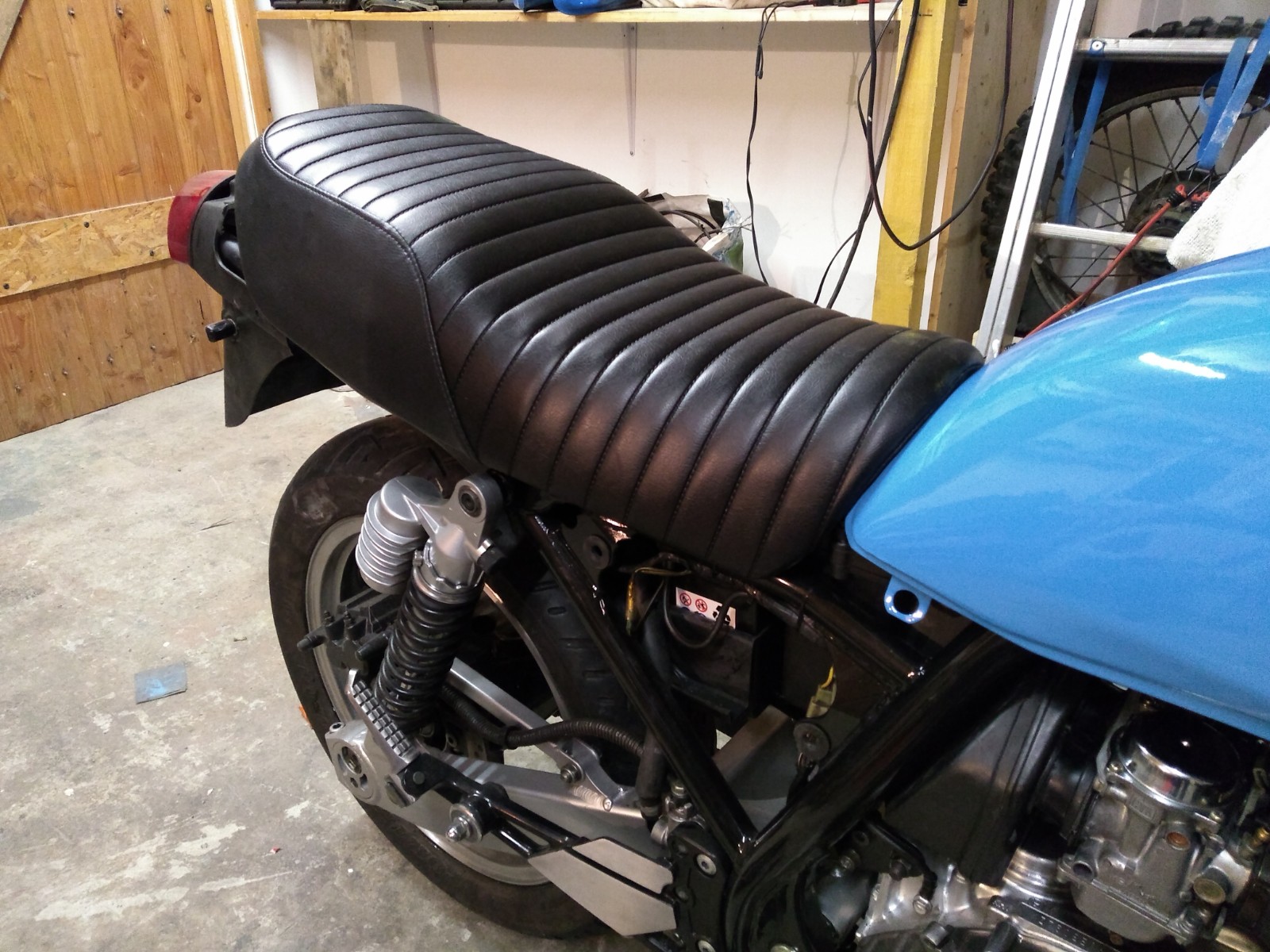

    voila :) je viens de mettre la couche de bleu et c’est … bleu :) j’ai trouvé ça bizarre au début mais finalement en fin de journée je commençais à m’y faire. reçu la selle ce matin elle est magnifique; la selliere m a rajouté un peu d’épaisseur de mousse sous la selle, elle sera plus épaisse. si tout va bien demain je vernis et démarre la bête :) bon on verra il reste encore plein de taf et de détails qui prennent des plombes. qu’elle galère a remonter ces carbus, et je viens de m apercevoir que j’ai oublié de mettre la durite d’alimentation…

    franchement il est pas trop classe ce bleu ?
    #213470
    En réponse à santo (post 209769]franchement il est pas trop classe ce bleu ?”
    Je le trouve superbe ! J’admire ceux qui savent peindre comme ça ! :bravo
    #213471
    ça donne de la fraicheur, c’est quoi comme peinture ?
    #213473
    Elle sera très belle ta moto ! :clin3D :clin3D Pour la durite oubliée, ne la remets pas, toute durite est potentiellement source de fuite :sautenyk
    #213484
    Très joli ! Elle est un peu pailletée non ? tu comptes mettre quel emblème de kawa ? des bandes en sticker ? les caches en coque arrière sont bleu aussi ?

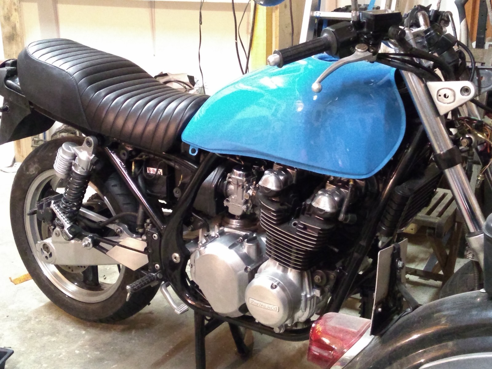

    En réponse à Jeazac (post 209785]Très joli ! Elle est un peu pailletée non ? tu comptes mettre quel emblème de kawa ? des bandes en sticker ? les caches en coque arrière sont bleu aussi ?”
    http://zephyrclub.fr/forum/vos-restaurations/57726-resto-zeph-93-st-clar-de-riviere?start=40#207958
    #213489
    Salut cool que ca plaise, ca fait toujours plaisir :). pour répondre; la peinture c’est un brillant direct teinte RAL 5012 c’est pas pailleté c’est mon tel qui pixellise les photos par faible luminosité. Ensuite j’ai trouvé un site pour les stickers kawa je devrait les avoirs aujourdhui, je verrais bien si c’est de la bonne qualité, c’est vraiment pas cher et on peux choisir la taille à volonté, ceux ci sont proche des modeles H2 d’époque. https://www.mpadeco.com/sticker-kawasaki.htm pour la déco (bandes liserets etc… je préfère les peindre plutôt que les autocollants déco au moins je fais exactement ce que je veux . Le truc aujourd’hui c’est que je suis en train de changer d’avis par rapport au dessin du début. du coup j’ai besoin d’un peu de temps pour savoir si je fais les bandes style H2, des liserets sur les caches latéraux etc. ce qui est plutôt sur est que tout sera noir sauf le réservoir, je trouve que ca raccourci la moto allège la ligne , lui donne un look plus sympa moins lourd. dans un premier temps je vais juste vernir mes parties noires qui sont déjà peintes donc ce sera très simple bleu/noir comme design, ensuite vérifier que la moto tourne bien et prendre le temps de réfléchir pour la deco, on peux toujours ajouter celle ci apres le premier vernis, il suffit de poncer fin peindre et re-vernir par dessus. a bientot, si tout ce passe bien je fini le montage ce soir :chaud ne pas baisser les bras c y est presque :)

    Dis moi, ton brillant direct tu as mis 10%de diluant et 50%de durcisseur ? Merci…
    #213496
    En réponse à fabrice68 (post 209795]Dis moi, ton brillant direct tu as mis 10%de diluant et 50%de durcisseur ? Merci…”
    oui c’est ca pour celui ci, apres ca peux varier suivant les marques j imagine.
