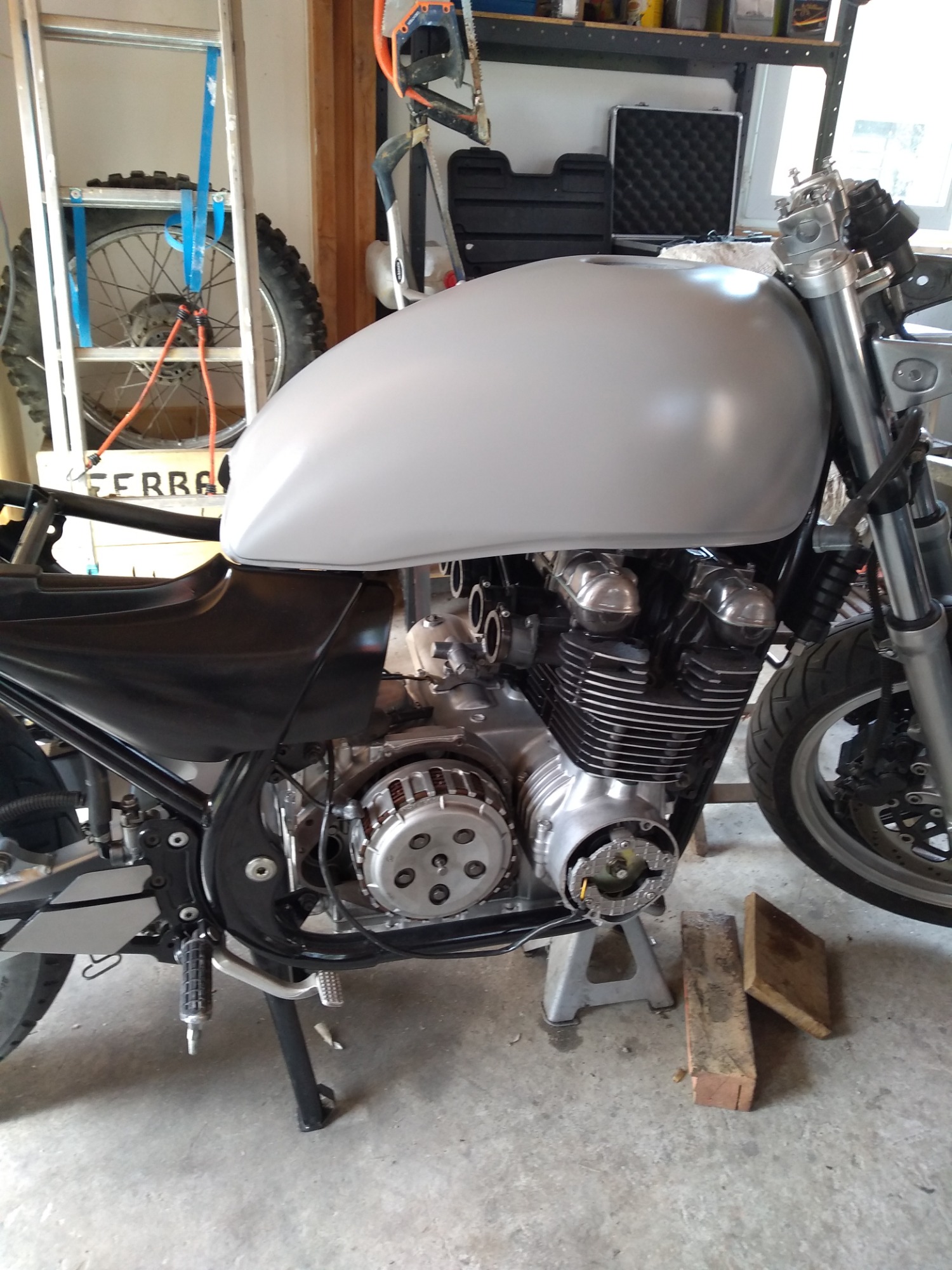

    Salut à tous; Il y a quelques mois j’ai redémarré la zéphyr qui appartenait mon père. Elle avait ps bougé depuis peut être 15 ans. évident un belle galère, réservoir rouillé complet carbus bouchés etc… jeux aux soupapes dans le sac, fuites etc. enfin apres ps mal de taf elle redémarre et j’en ai bien profité avec une belle balades au pays basque en passant par les Pyrénées.. l’autre jour voyant ma fourche je me dis que vraiment faut que je change les spy de fourche. Donc je démonte la fourche et lm’attaque au truc. suf que l’alu est piqué de partout… du coup je me dis que je vais refaire la fourche toute belle décapage et vernis. Etant là je regarde la moto et les jantes c’est pareil elles sont piquées, bon je les démonte :) les jantes sorties je vois le bras oscillant et hop il est moche je démonte etc etc. puis je regarde ce moteur tout moche, vernis écaillé, sale… le cadre aussi … ma chère et tendre qui me connait bien vois que je cogite :) elle me dis allez arrete de réfléchir je sais coment ca va finir :) Du coup c parti pour une restau complete avec peinture 70’s :) Si cela plait je mettrais des photos au fur mesure et je passerais prendre vos avis et conseils. A+ Santo.

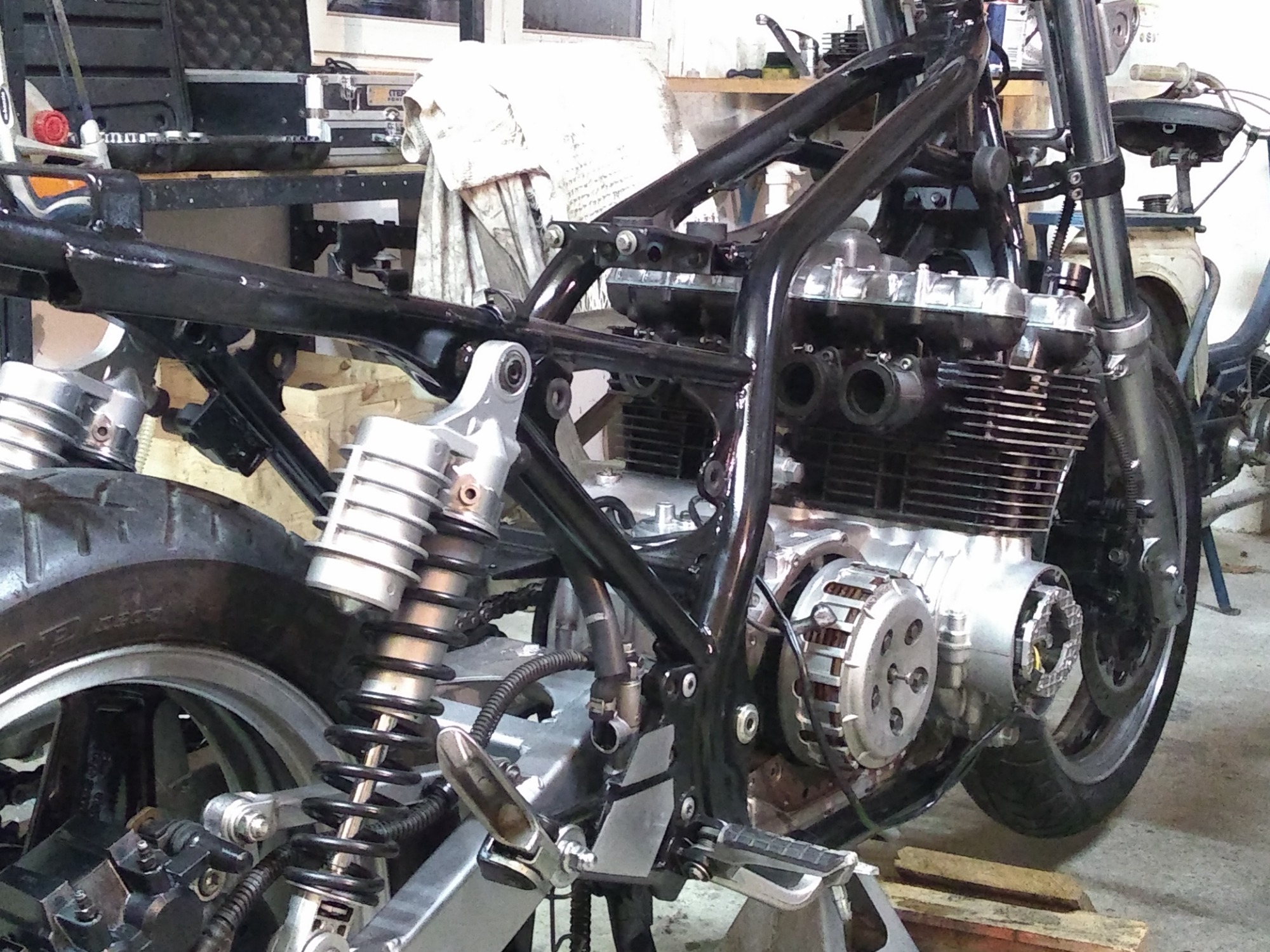

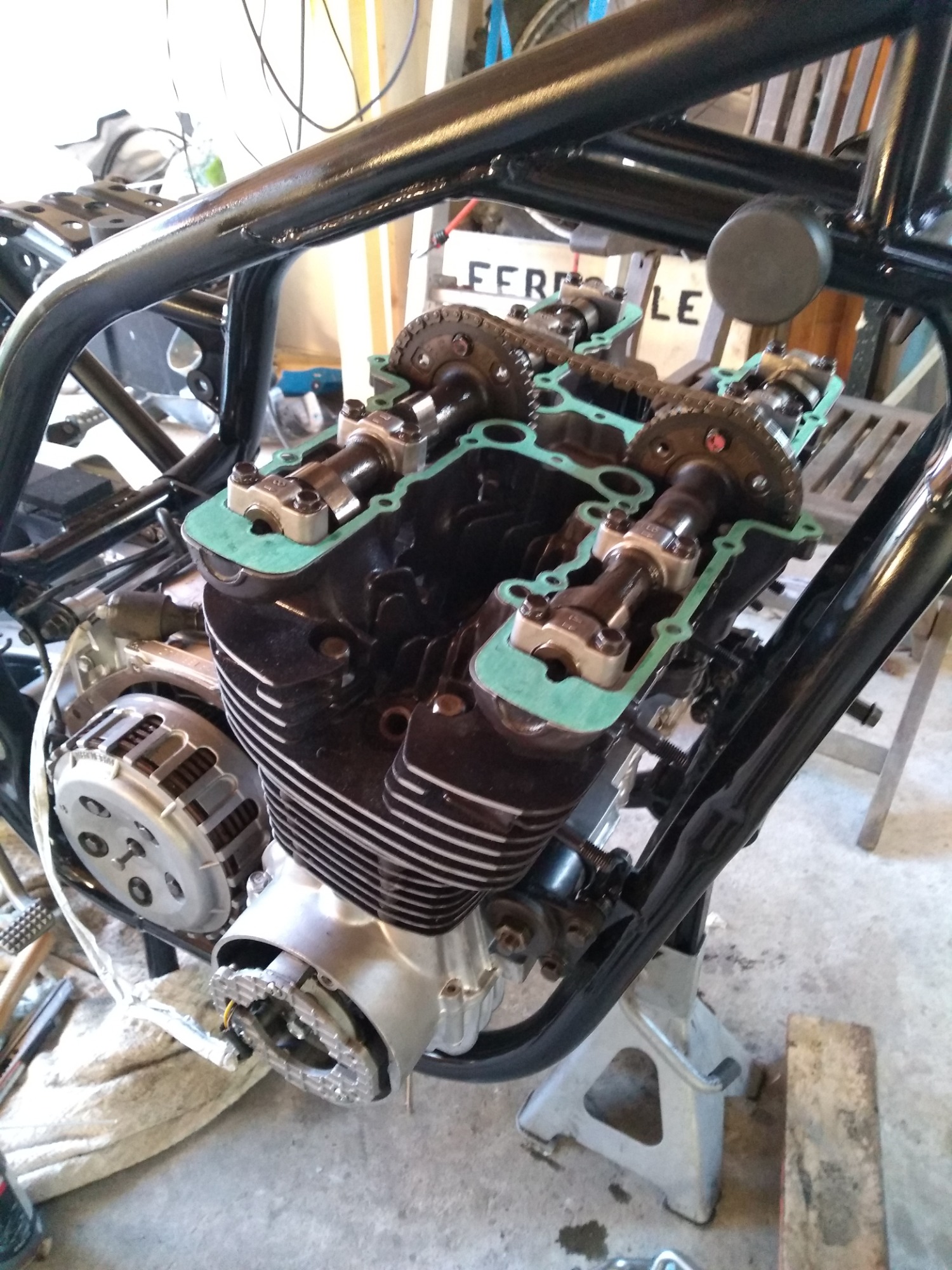

    Le remontage avance :)
    #213297

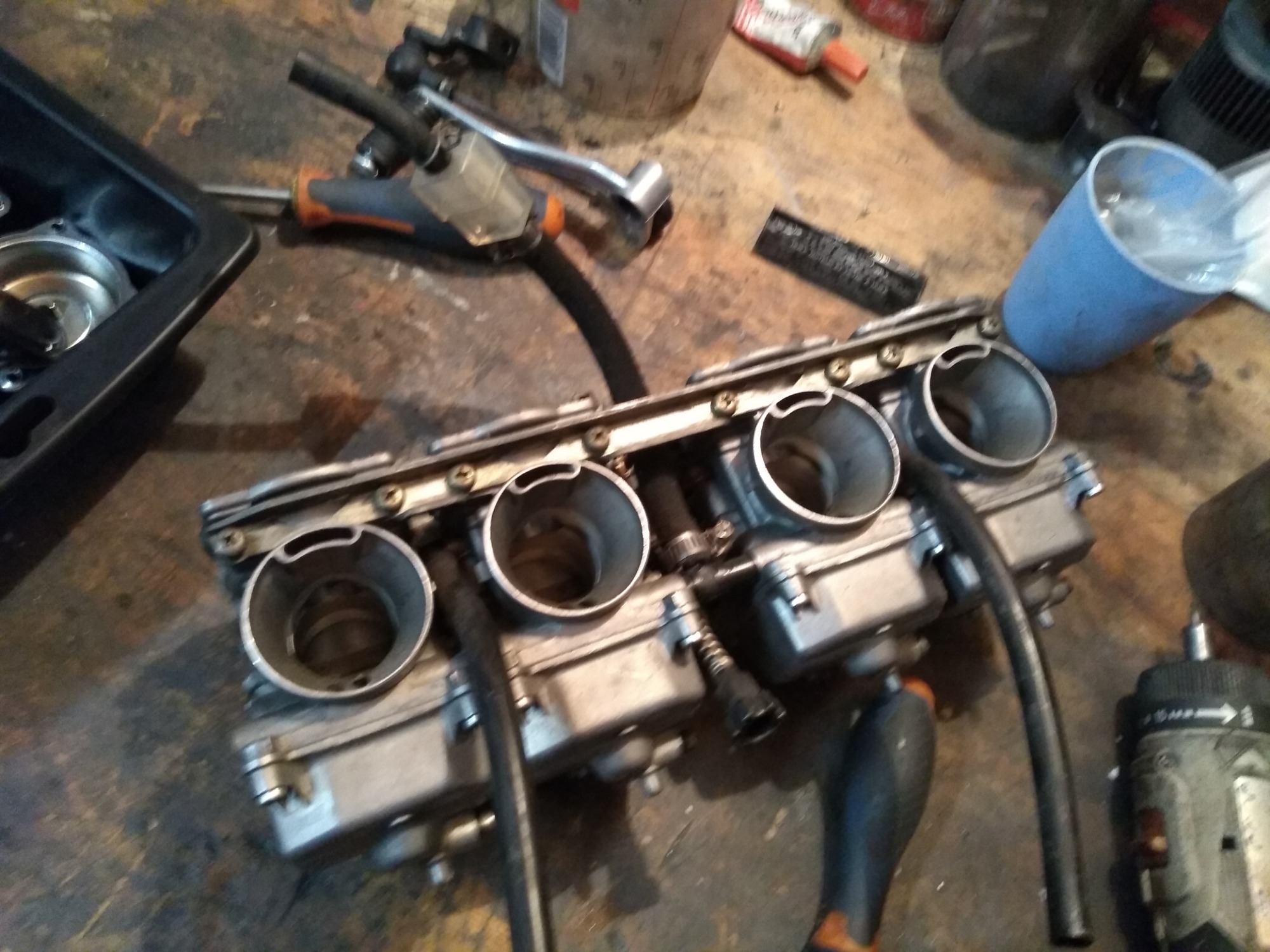

    Pose du moteur nettoyage des carburants aux ultra sons J’ attaque la peinture :)
    #213300

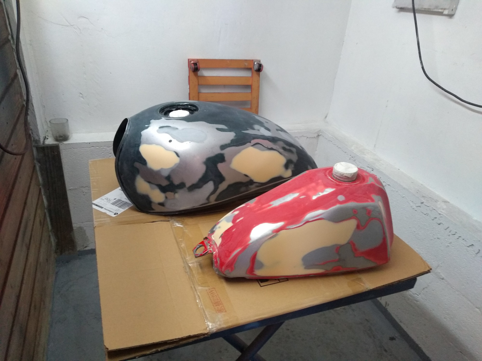

    Ponçage et mastic, j’ en profite pour faire mon ts 125
    #213301
    Et hop voilà avec l apprêt :)
    #213304
    J’aime bien ce post ça respire le travail bien fait.. vire le filtre à essence, c’est souvent source de pbs et tu as un filtre dans le robinet.. :)
    #213307
    T as bien raison, je l avais mis cause réservoir rouillé mais depuis le restom c plus la peine. Vais virer ce truc
    #213311

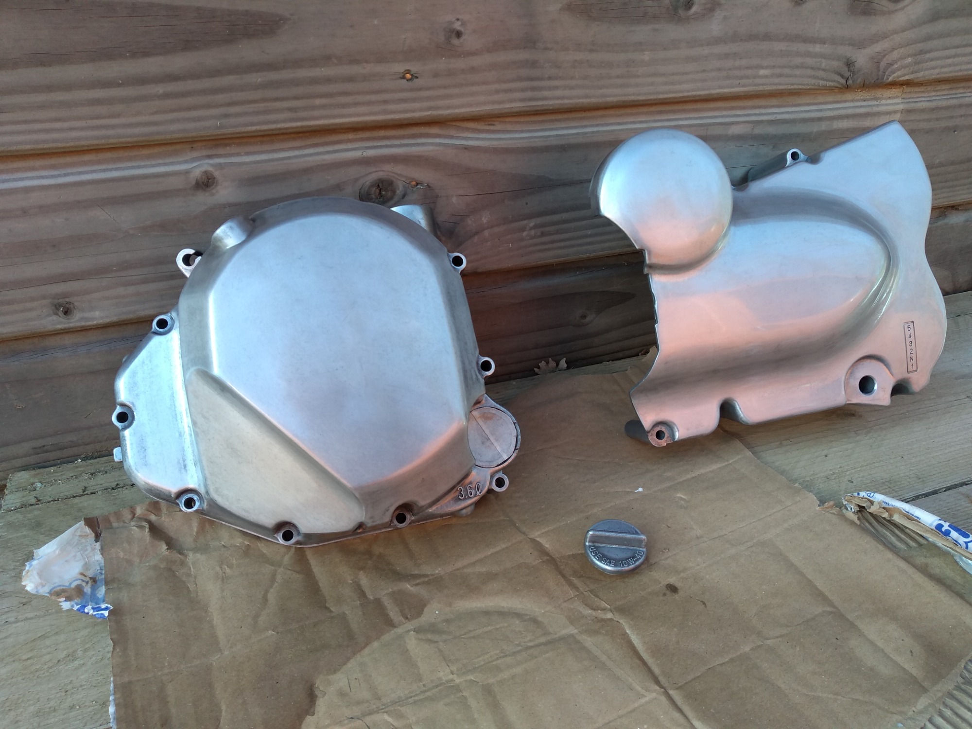

    Vernis des carters
    #213313
    Je dois avouer que tu bosses plus vite que moi !
    #213316
    Tu utilises quoi comme apprêt ?
