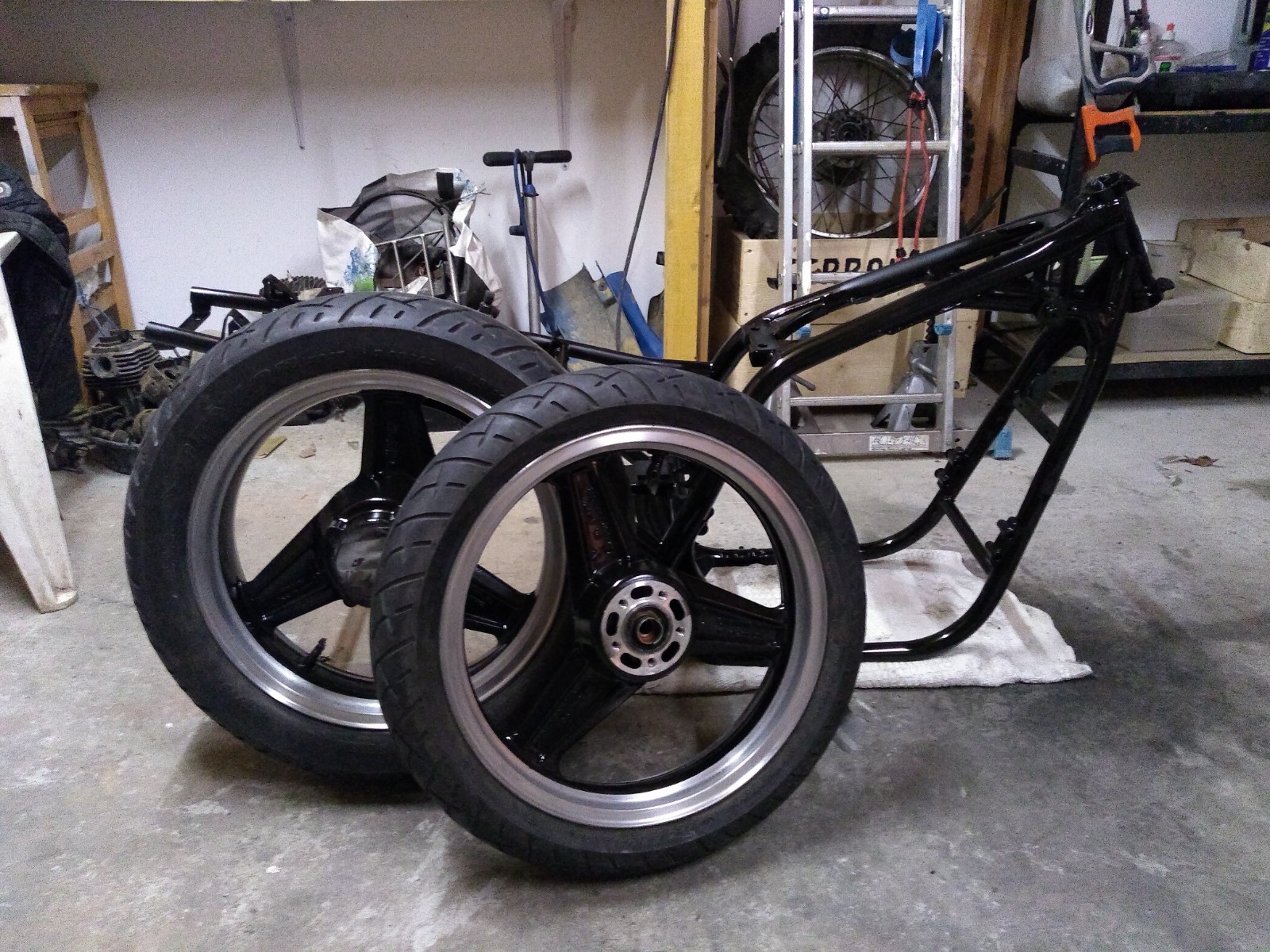

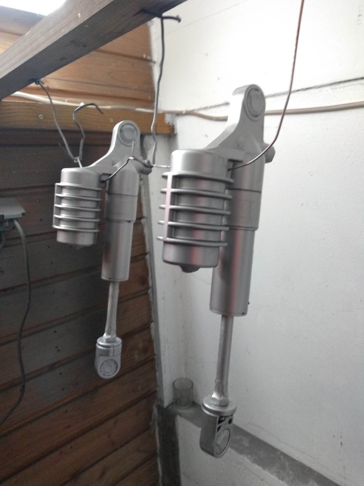

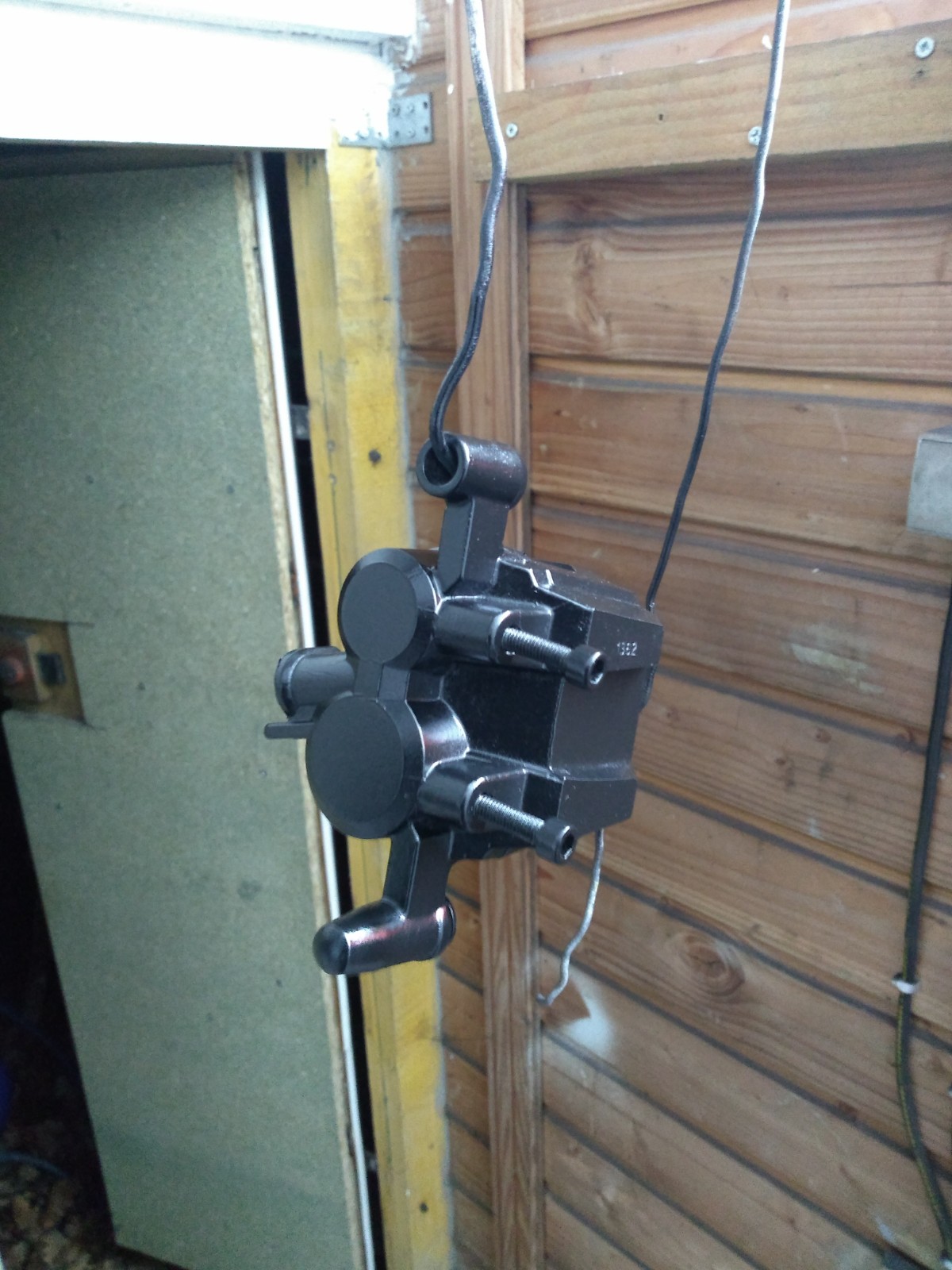

    #211401
    Bonjour, voila les bricoles du week end Preparation et peinture des jantes, petit coup de gris argent sur les zamortos, quelques pieces qui trainaient et les etriers.
