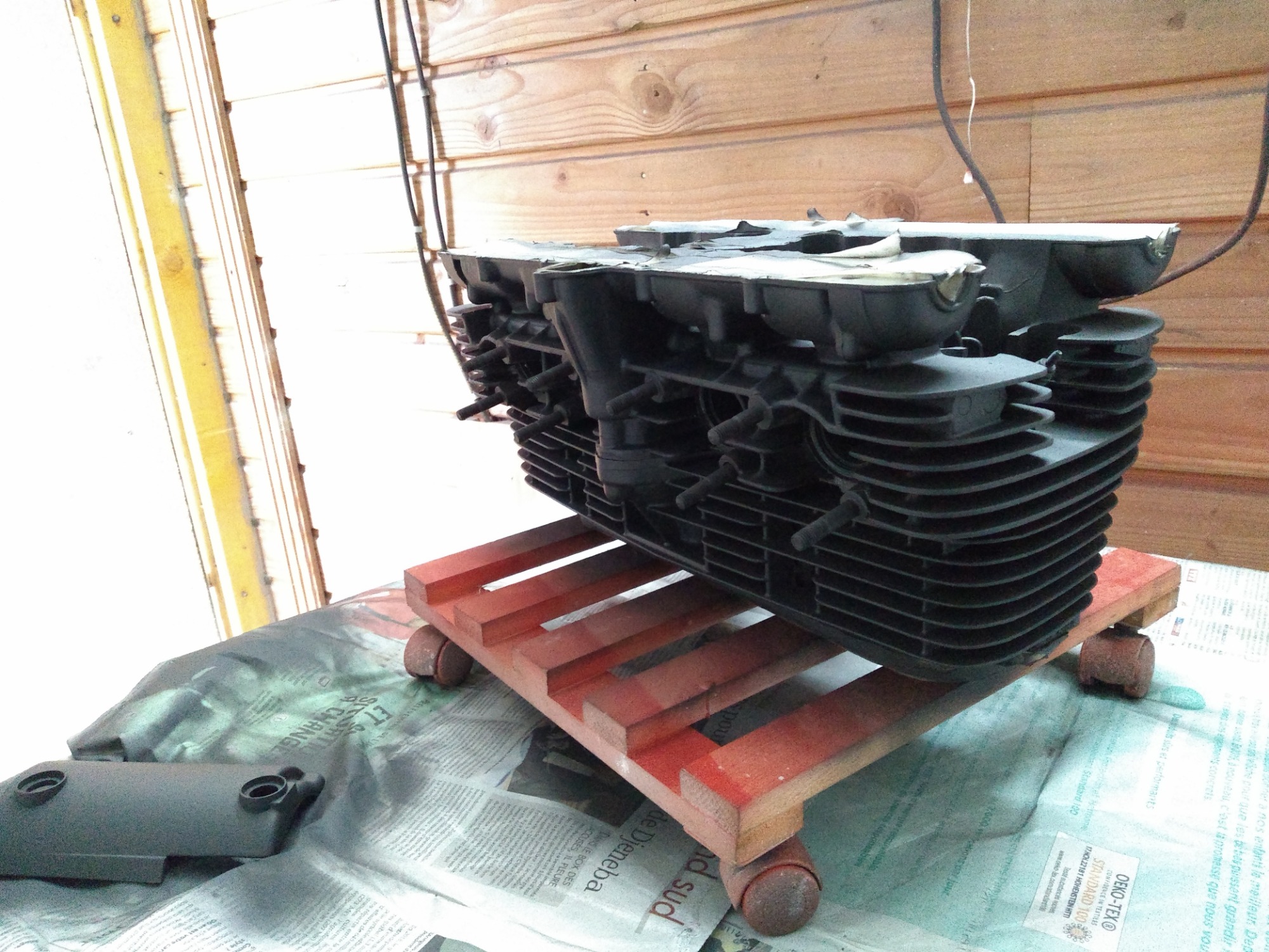

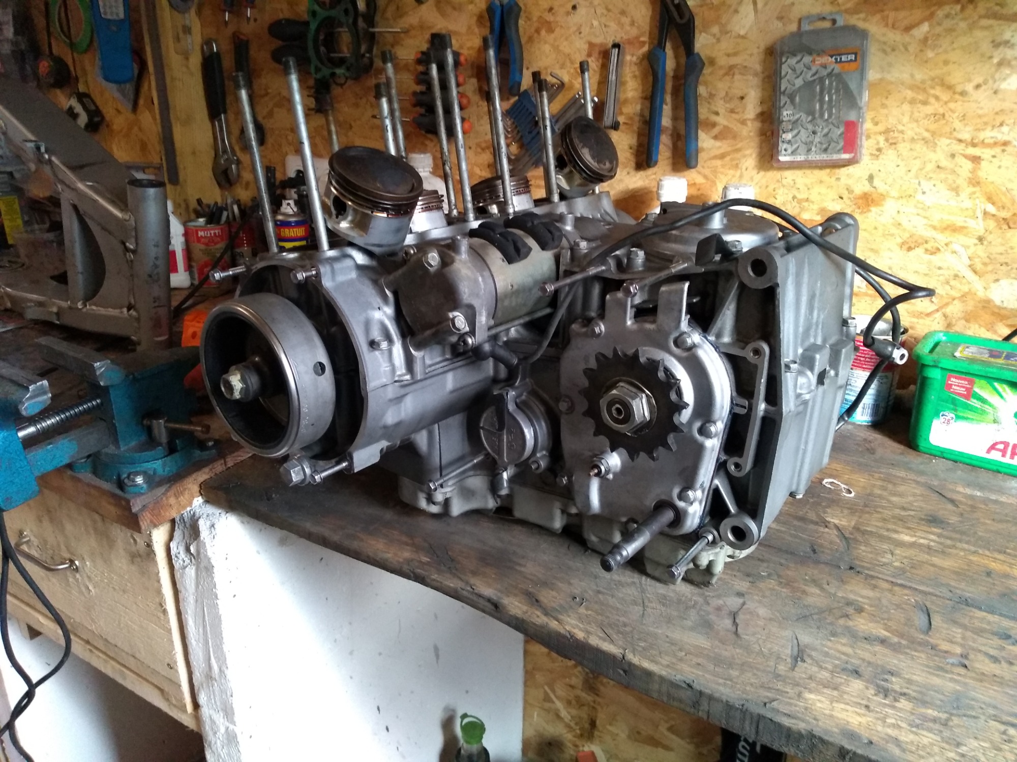

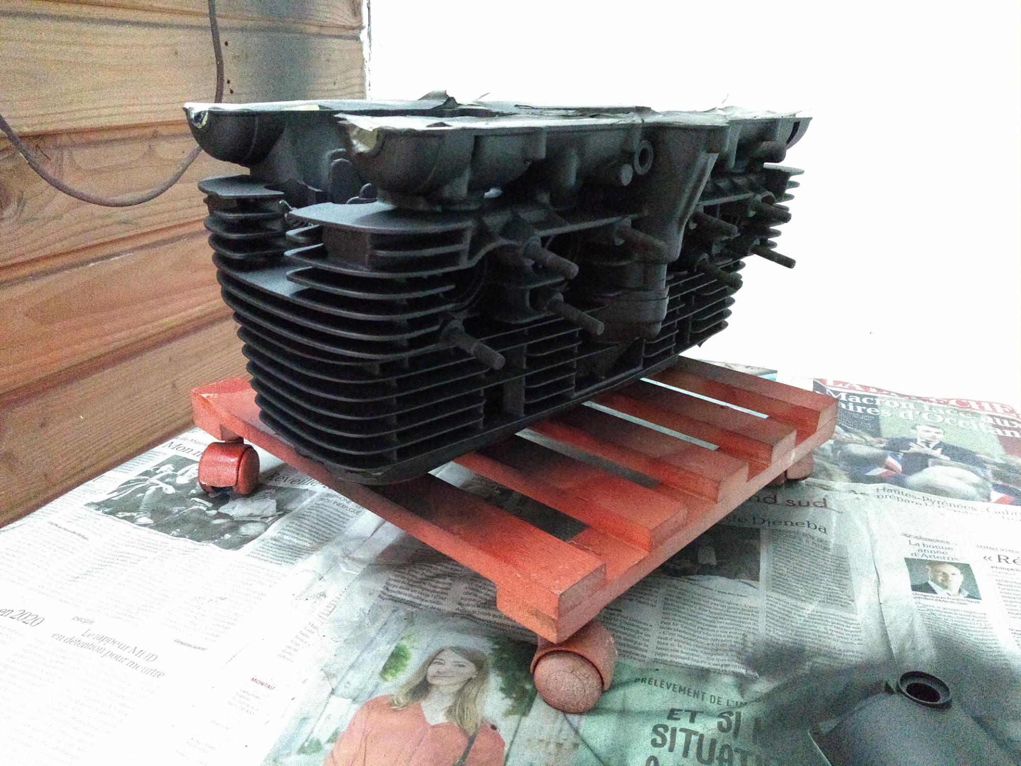

    merci pour l’histoire du blog :) bon j’ai bricolé un peu aujourd’hui demontage et nettoyage du moteur complet, je l’ai ouvert pour pouvoir peindre cylindre et culasse proprement, peinture sprido haute temp, un peu surpris je pensais que c’étais du noir brillant mais c’est du mat me demande si je vais laisser comme cà, c’est déjà bien plus propre en tout cas. ensuite juste repeind les pare carters; ils étaient vraiment fatigués, rouillés ca ma pris du temps pour les faire revenir à la perceuse/brosse, ensuite la partie peinture epoxy noir brillant c’est du plaisir. On apercoit le bras oscillant derriere qui vient de recevoir une petite couche anti corrosion. maintenant c’est la pause, le week end prochain, je peindrais le bras puis si j’y arrive les parties du cadre marquées. bonne semaine à tous

    Beau boulot, rapide efficace, j’aime..:clin3D Tu as lavé ton moteur avec quoi ?
    #210412
    Tout simplement avec de l’essence pinceaux et brosse puis Essence F que l’on trouve dans la plupart des supers qui dégraisse encore mieux pour terminer. le seul conseil serait de prendre un pinceau « de décapage » avec des poils bien solides et plusieurs autres plus petits pour les recoins. De mon coté après avoir nettoyé pleins de moteurs regardé sur des forums, j’ai fini par me dire que cela prend un peu de temps et qu’il n’y a pas de produit miracle ou alors je les connait pas. Si quelqu’un a mieux je suis preneur :) Faire juste attention de ne pas utiliser d’acétone çà marche tellement bien que le vernis vient avec. A+
    #210424
    En fait il n’y a pas de solution miracle il faut de l’huile de coude, je pensais que tu l’avais sablé. J’utilise des produits qu’on trouve dans le commerce pour nettoyer les moteurs j’en imbibe le moteur et attend 5mns puis je rince à l’eau chaude sous pression ensuite w. Spirit ou petrol et comme ça laisse du gras je renettoies et rince à l’eau chaude.. Tout ça prends du temps comme toi.. Pas de miracle.. Beau boulot :clin3D
