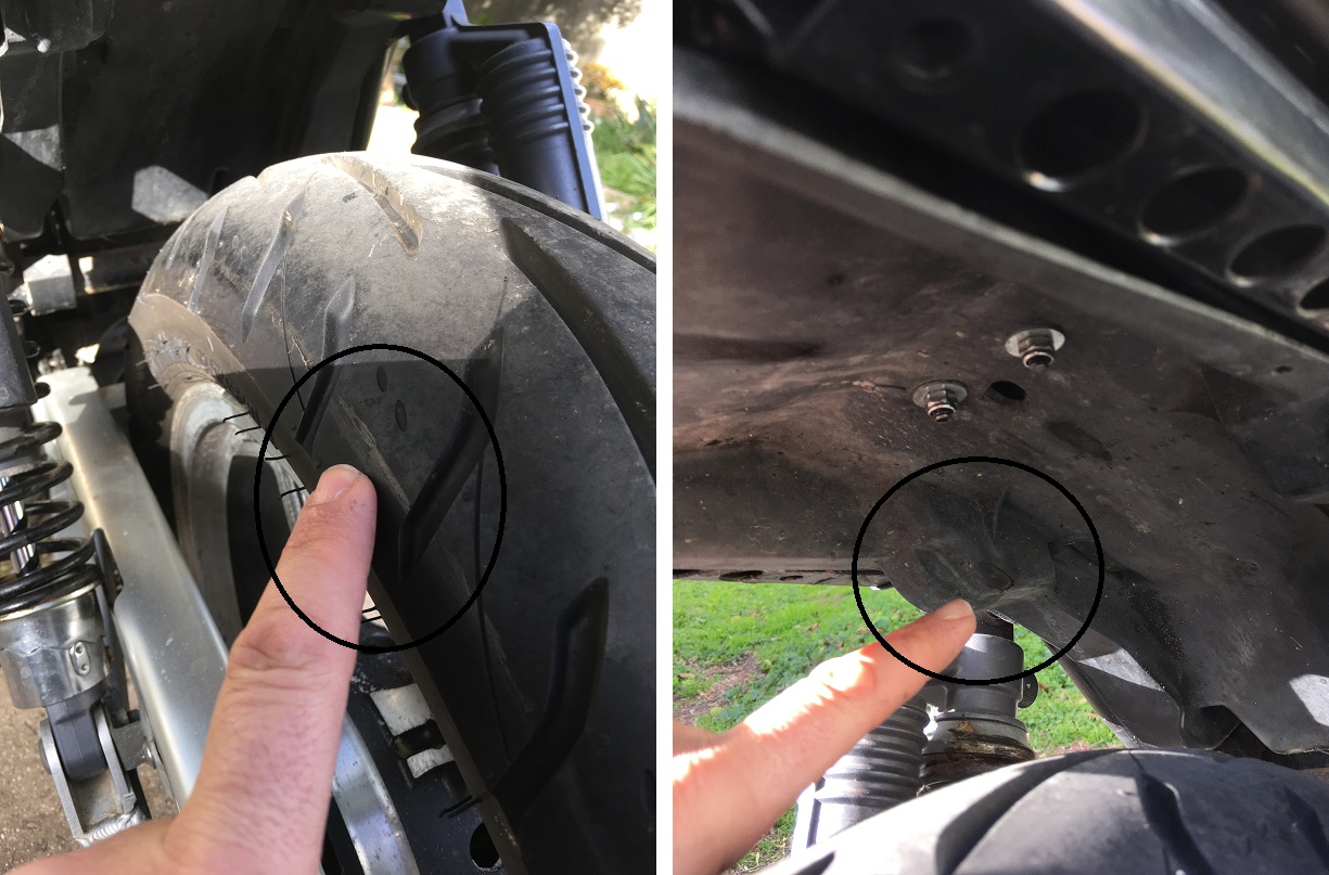

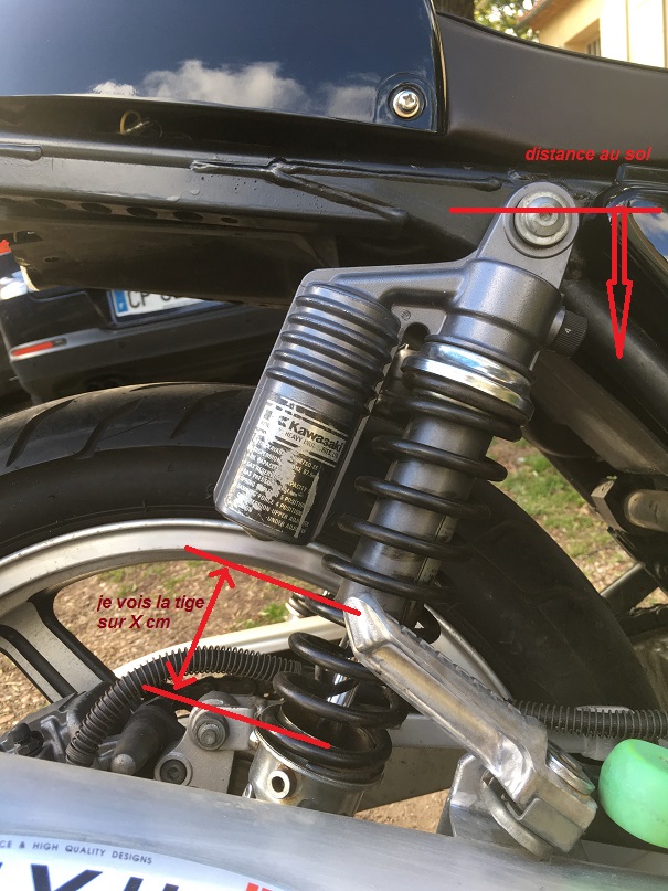

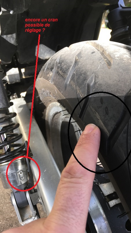

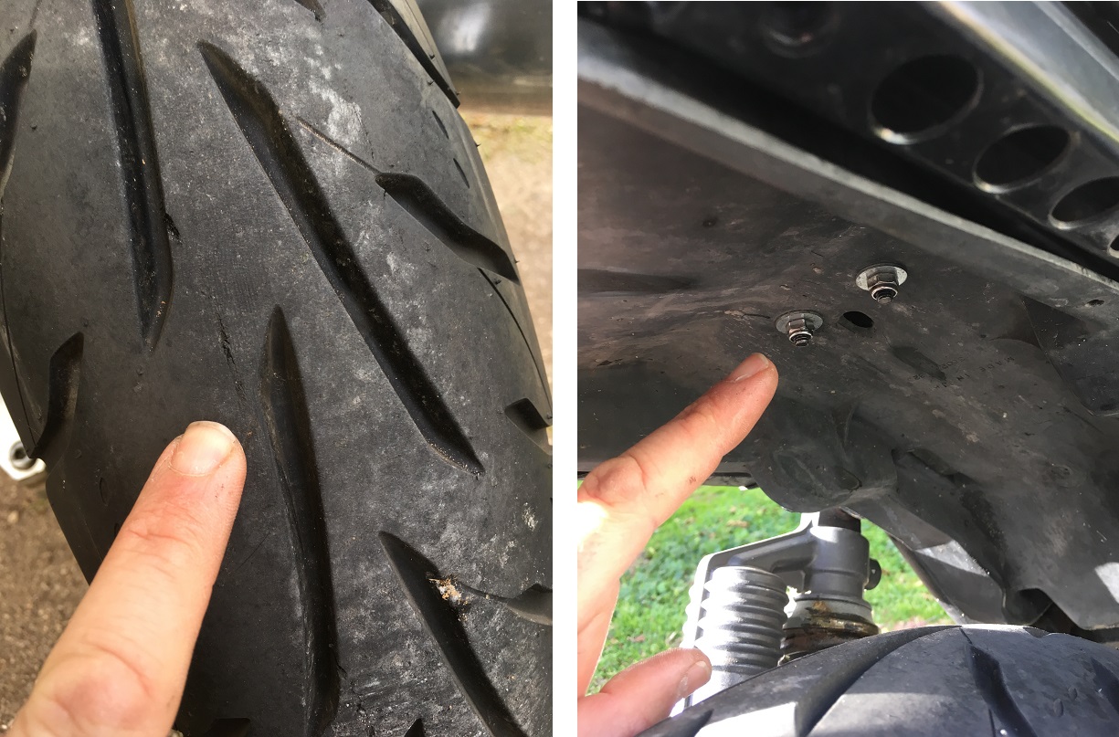

    bonjour, comme je vous l’ai dit je ne suis pas un grand mécano … j’ai donc essayé de voir, photographier, mesurer, … selon mon instinct ! – les marques latérales (à gauche et à droite du pneu) montrent un frottement sur le garde boue (voir photo) – les marques centrales sont provoquées par les vis – mea culpa, pas forcément d’origine, mais courtes tout de même ! je note également autour des vis des marques de frottement sur le garde boue ! (voir photo) j’ai essayé de mesurer (voir photo) : – la distance entre moyeu haut de l’amortisseur et le sol : 68 cm à vide, 66 cm quand je m’assoie, 66 cm quand je saut un peu sur la selle – la partie visible de la tige de l’amortisseur (voir photo) : 4,5 cm à vide, 2,5 cm quand je m’assoie, 0 cm quand je saut un peu sur la selle – et selon mon « témoin de mesure » : quand je saute le pneu touche les écrous, ou en tout cas en est visuellement très proche ! je me suis aperçu que j’ai encore un cran possible de réglage. si je monte au max peut être que je ne toucherai plus le garde boue ni les vis ? mais est ce normal d’être au max ou est ce le symptôme d’un autre mal ? voilà, j’espère être complet !

    Alors je suis stupéfait ! Pour moi, impossible de tasser la suspension sur une telle hauteur, tout semble correct Es-tu certain que rien ne frotte sur le pneu au niveau du bras oscillant ? Régler la précharge des ressorts ne change rien à la longueur de l’amortisseur, et de toutes manières, tu ne fais pas non plus le poids d’un sumotori, alors …

    Ca parait normal que les suspensions s’affaissent d’au moins 2 cm quand tu t’assoies dessus Oui, tu as raison, des amortisseurs souples peuvent assurer une bonne tenue de route, s’ils sont en bon état et reviennent rapidement en position Des amortos réglés durs peuvent être catastrophiques sur route bosselée

    Salut blackcaf . Non les avis ne divergent pas . Face au problème de tenue de route que tu nous as évoqué , nous te soumettons plusieurs pistes d’investigation possible . Il s’agit pour toi de les explorer, comme nous le ferions nous même dans notre garage . Compte tenu de ce que tu nous évoques, il semble clair que tes amortos sont rincés . Qu’ils descendent de deux centimètres quand tu poses ton auguste postérieur sur la selle est tout à fait normal . Mais c’est autre chose pour eux d’encaisser l’énergie cynétique liée à l’amortissement sur la route d’une bosse , d’une accélération, d’une courbe , et bien souvent les trois ensembles c’est comme poser un marteau sur un oeuf : fais délicatement , l’oeuf résiste , frappé violemment, l’oeuf s’écrase. et puis cette expression :  » Marcher sur des oeufs… » Bref tes amortos sont morts et devront être remplacés. Pour le test du BO , tu mets ta moto sur la béquille centrale et tu essaies de déplacer latéralement le bras oscillant en le tenant de chaque coté . Si tu sens du jeu , même léger , alors il faut controler le serrage . Si il est bien serré ( environ 14kg) alors il faudra démonter pour changer le roulement . Ensuite tu fais la même chose avec la roue arrière : tu tiens l’avant et l’arrière de la roue et tu tentes de lui appliquer un jeu latéral . Si ça bouge , voir les roulements de roue . Sinon , c’est bon .
