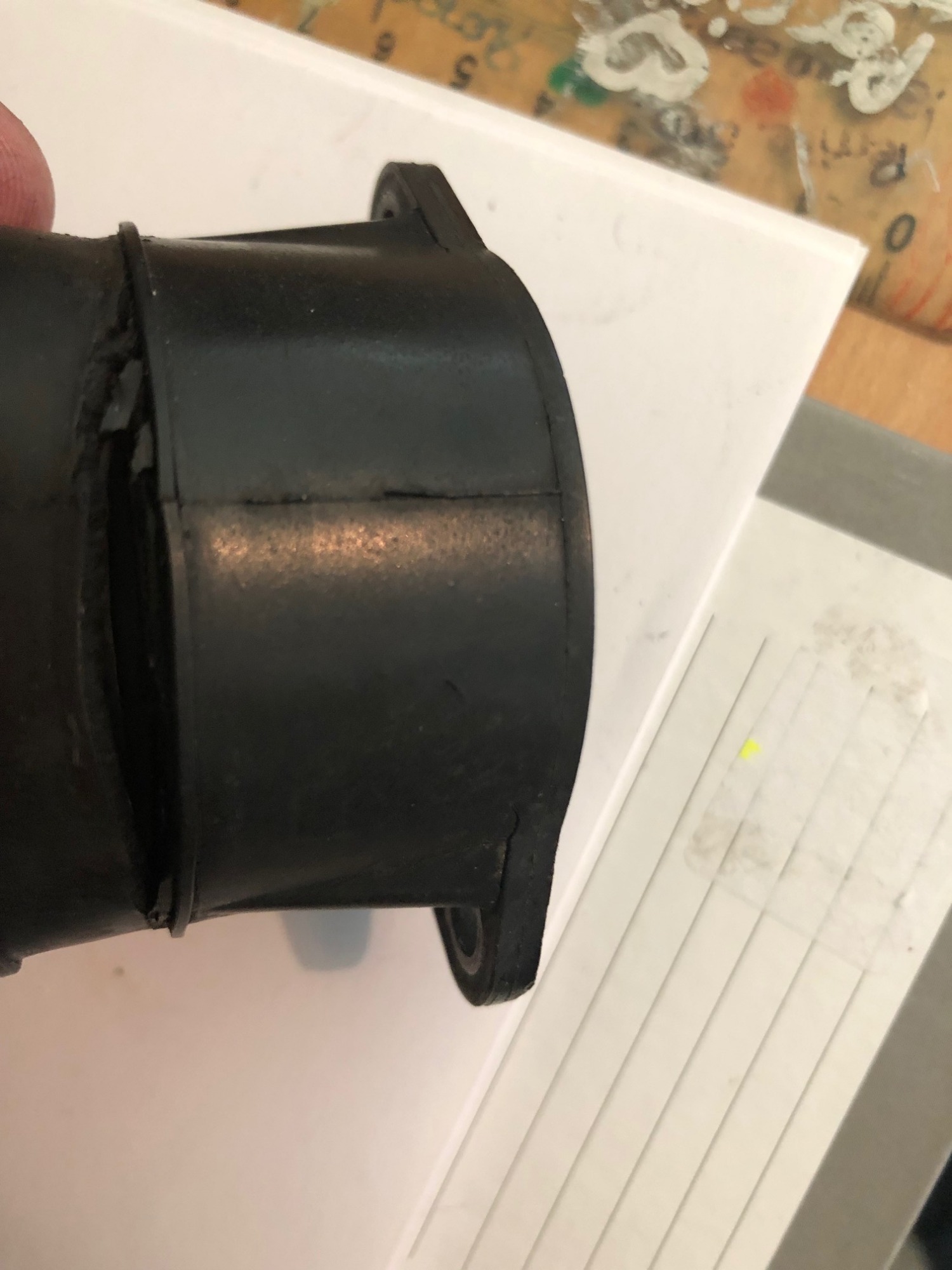

    Bonjour a tous , mon sujet sur mes soucis de ratatouillage ayant disparu je vous met en tof la cause des retours de flammes et d’expulsion d’essence pulvérisée a l’admission . Avec 4 pipes neuve ça tourne a nouveau comme une horloge . En fait les pipes étaient deja fragilisées et en remontant la rampe ça a fini de faire les dégà¢ts sans que cela se voit , en tirant un peut on voit bien d’ou venait le probleme ..Voila voila donc il n’y avait pas de soucis de soupape d’admission ni de soucis d’allumage ..OUFFF

      Bien vu Oliv, j’ai déplacé la cause à la fin du problème (enfin, j’me comprends)
      #209838
      Je me suis bien marré en relisant tout le sujet. Ah, ben on fait de sacrés mécanos … Bop avait donné la bonne piste à suivre immédiatement.

      Aujourd’hui on passe au diag et on a une réponse.. là normal, on tà¢tonne on cherche des pistes sans avoir la moto sous les yeux.. Et puis on echafaude, on délire mais au bout du bout on y arrive.. ;) :laugh:
      #209841
      Merci du retour. Il faudrait établir une suite logique de vérifications avant de s’attaquer au démontage. Ici par exemple avec un coup de Starpilote, on aurait trouvé tout de suite la panne.
