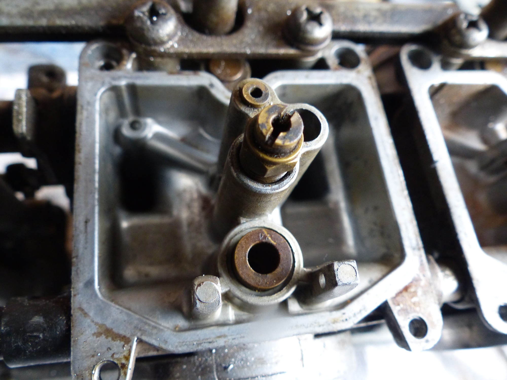

    Ce matin, j’avais un peu de temps avant le taf, alors, j’ai commencé à dépiauter une rampe de carbus, histoire de comparer avec une rampe de 11, ICI et aussi de la rénover Ben bonjour le sagouin qui a travaillé là dessus avant moi – Sur les seize vis de fermeture des cuves, 11 ont une empreinte arrondie, ne laissant pas de prise – Un des carbus externes est pété au niveau de la prise de dépression – Les aiguilles, références 36 D pour les deux de droite, et 36 E pour les deux de gauche, doit y avoir un loup – Une des vis de richesse n’avait pas de joint torique Quand j’aurais réussi à ôter les vis de cuves, que vais-je encore découvrir qui fà¢che ?

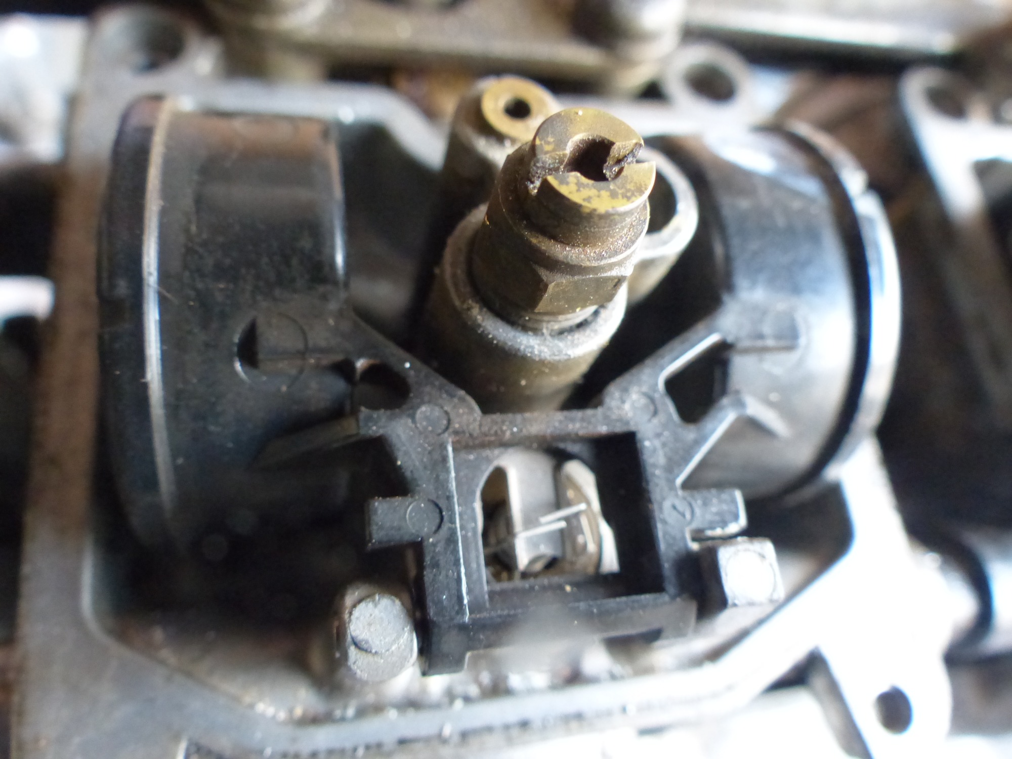

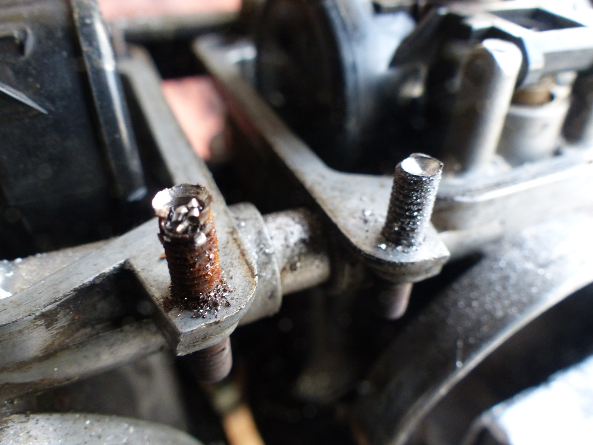

    Pas beau à l’intérieur non plus, mais d’abord, il a fallu ouvrir ces :badlang de cuves J’ai d’abord essayé la méthode en douceur, dite « à la Fabrice »; puis comme ça le faisait pas, j’ai employé une méthode plus percutante à base de foret de 4,5 mm, dite « du bourrin »; qui a marché

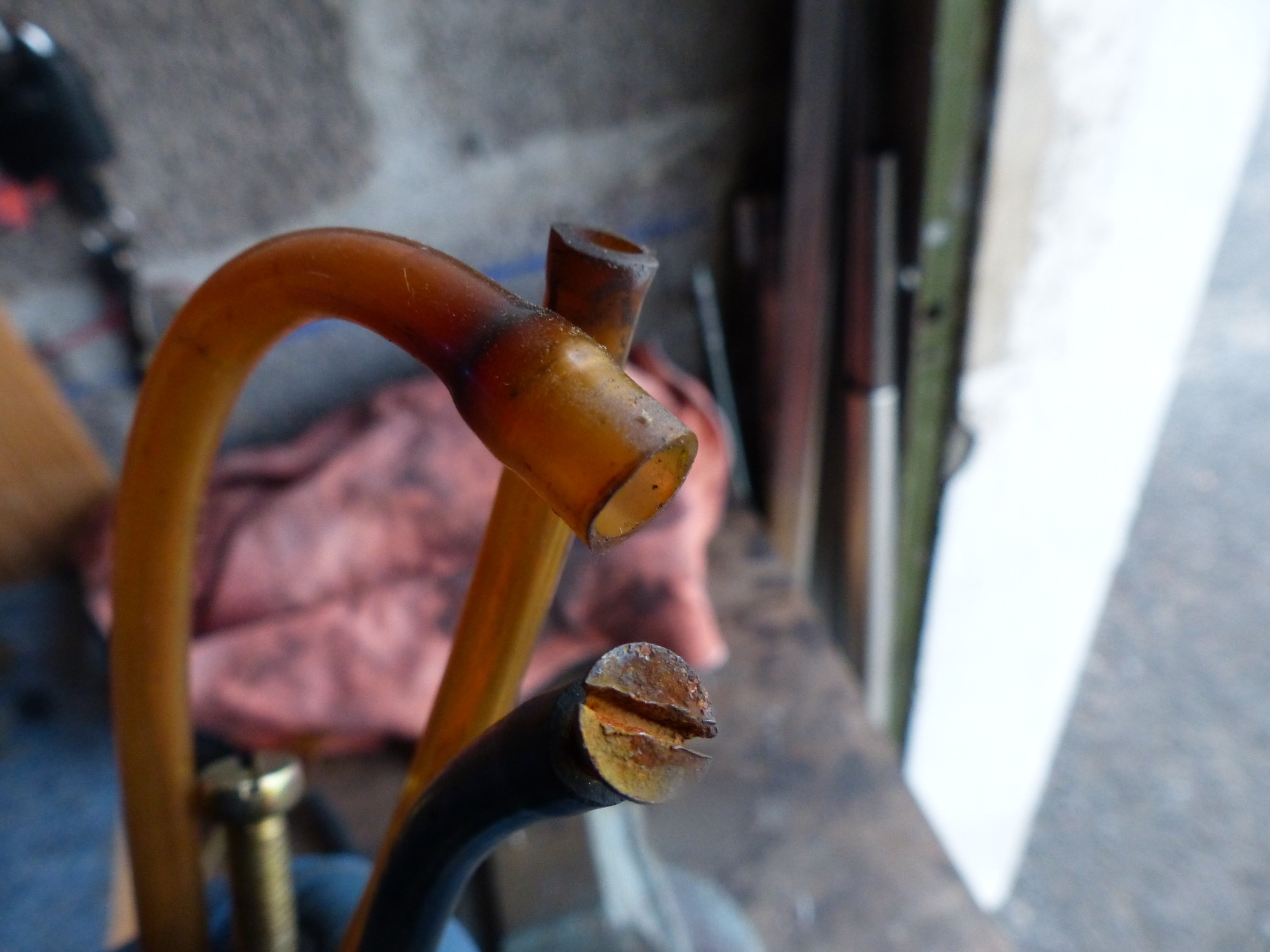

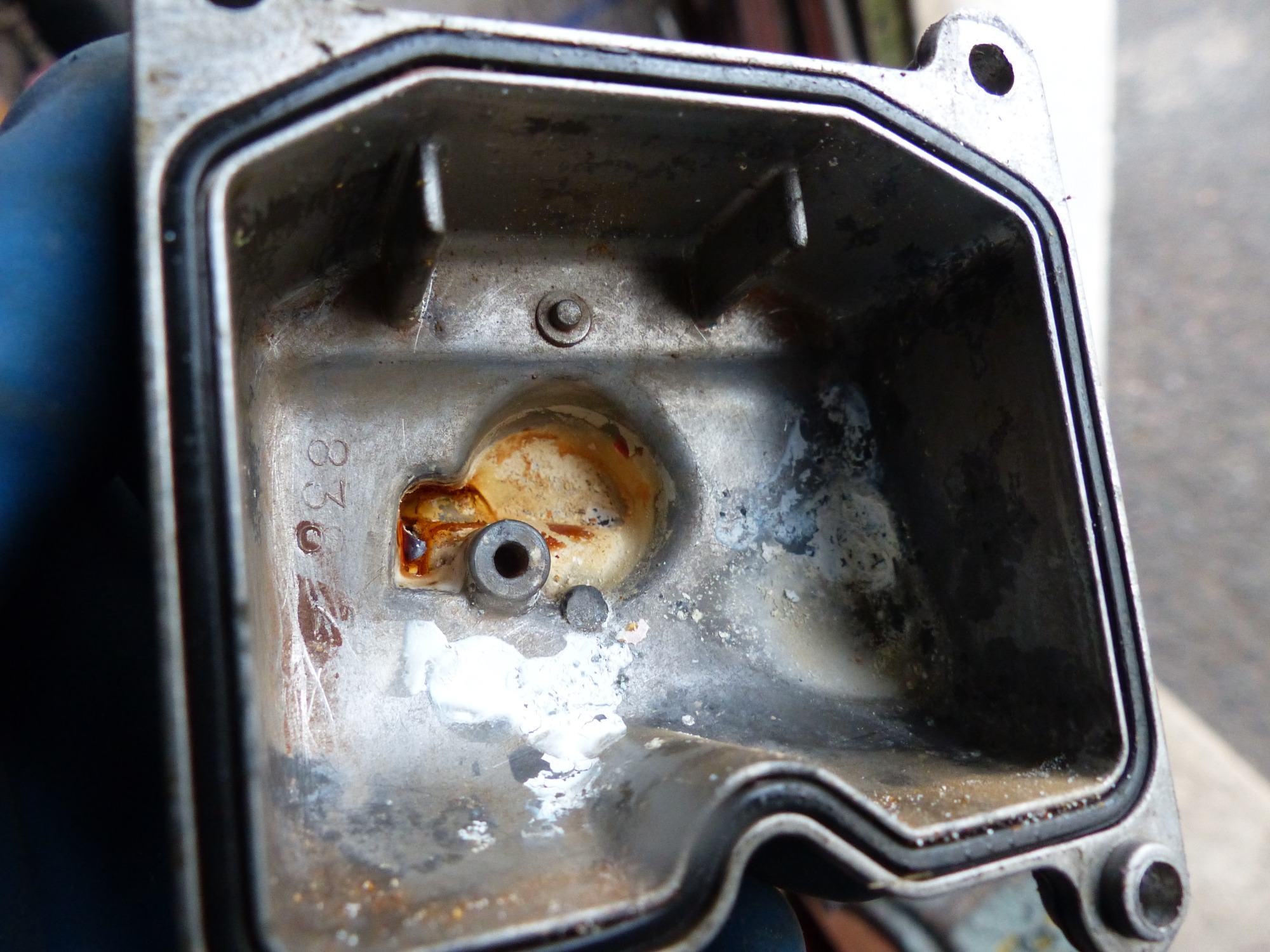

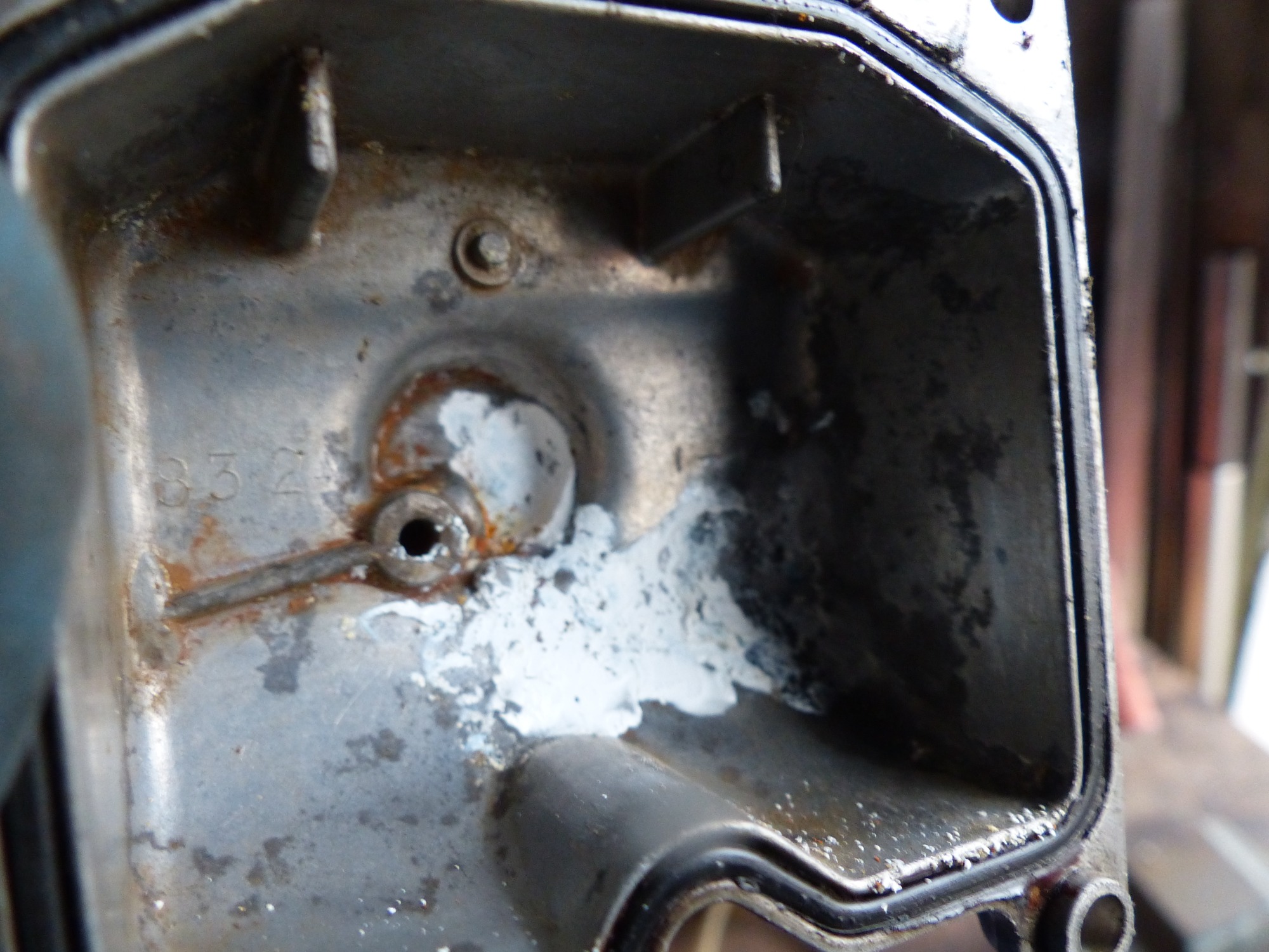

    Donc à l’intérieur, y a pas eu d’essence depuis un moment, et ça se voit Pis les durites manquent un chouia de souplesse, elles peuvent à la rigueur servir de paille pour s’enfiler une Kro un jour de disette, et j’adore voir de type de vis comme bouchon, ça marche, mais ça n’a rien à faire sur une moto

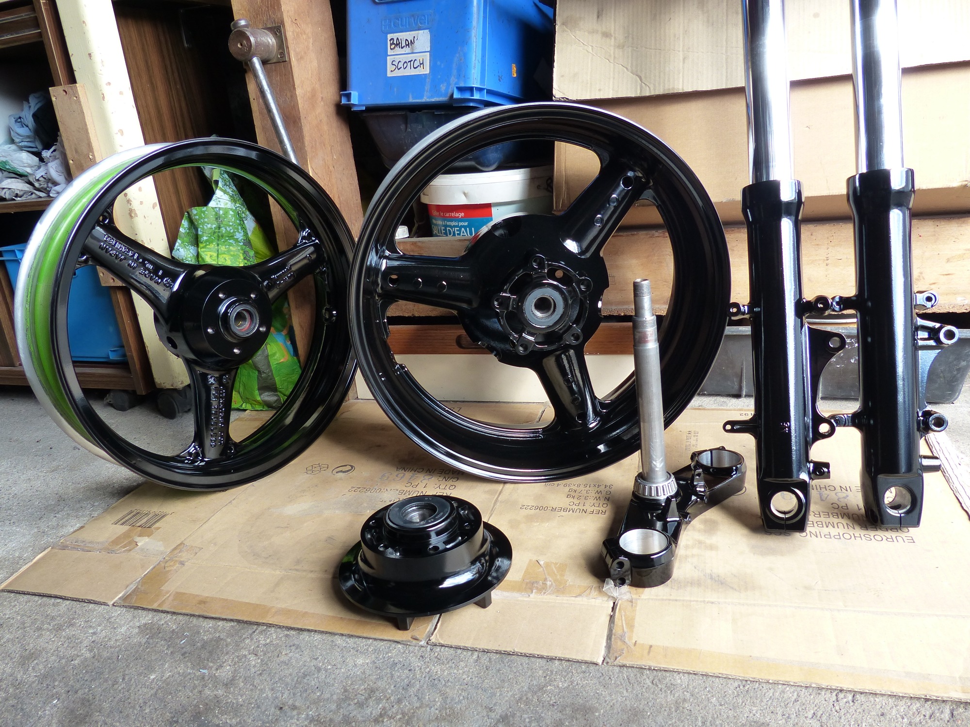

    Merci Zézé pour l’adresse, ça peut servir Bon, ce matin, ch’suis allé cherché mes pièces peintes Ça commence à sentir le remontage J’ai filé 50 ç au peintre, ce qui me semble plus que correct

    Beau boulot, c’est la même peinture qu’il utilise pour les moteurs ?
    #213748
    En réponse à fabrice68 (post 210048]Beau boulot, c’est la même peinture qu’il utilise pour les moteurs ?”
    Je pense, à confirmer
    #213760
    très joli :clin3D
    #213767
    En réponse à ZephyrOliv (post 210049]En réponse à fabrice68 (post 210048]Beau boulot, c’est la même peinture qu’il utilise pour les moteurs ?”
    Je pense,!à confirmer”[/i]
    Confirmé !

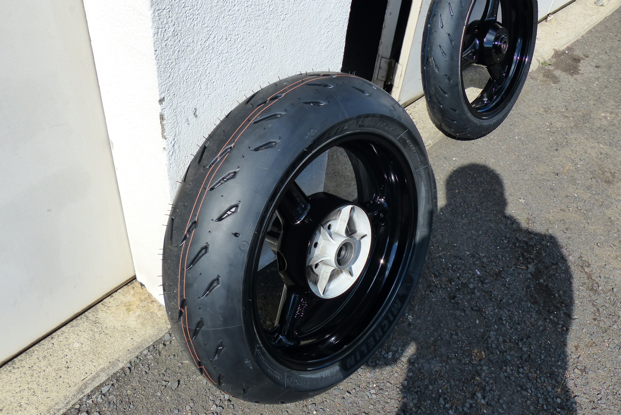

    Les pneus sont désormais sur jantes Magnifiques à mon sens, mais surprise de taille : le 120 fait tout juste 110 mm, et le 180 fait facile 185 mm J’espère que ça va passer pas trop près de la chaîne Question gomme, c’est de la bonne glu qui m’a rentré un seau de gravier dans le garage
