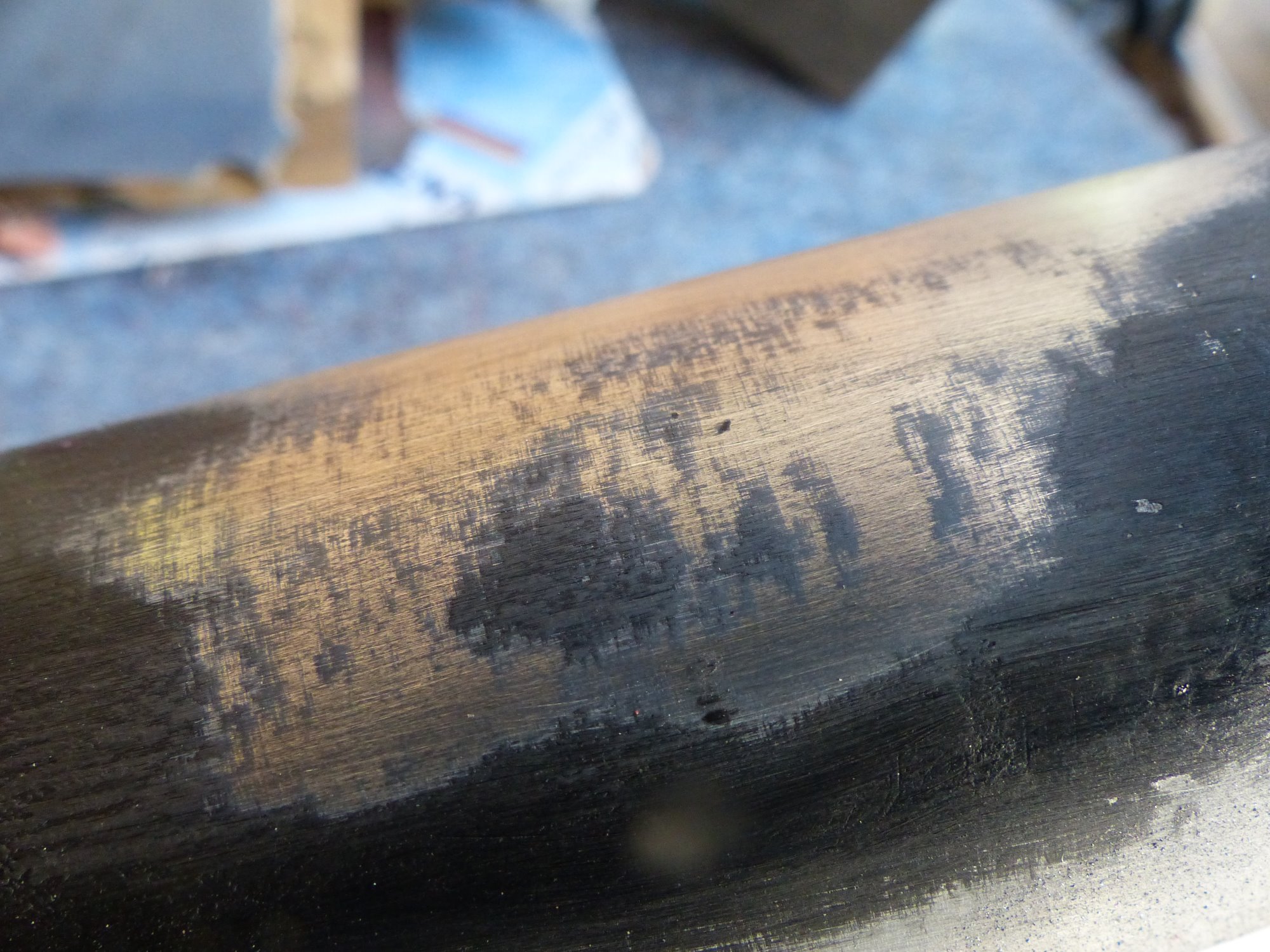

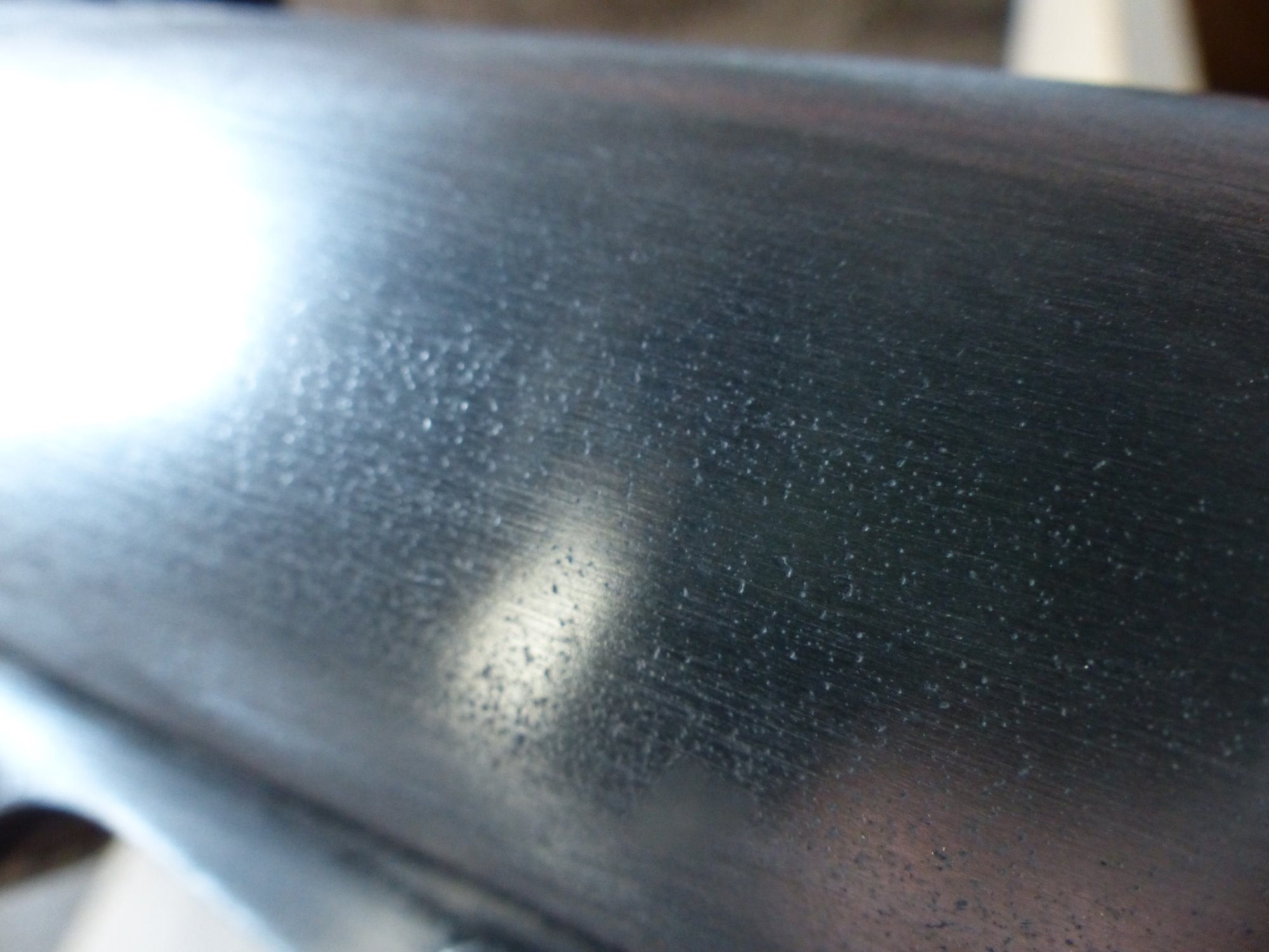

    Les fourreaux de fourche ont été peints certainement à la bombe, et sûrement de mauvaise qualité Résultat, la peinture réagit au dissolvant en se figeant comme une espèce de colle, un vrai merdier Obligé de décaper jusqu’au métal pour faire partir cette :badlang de peinture de :merd Et cerise sur le gà¢teau, le métal est bien balafré par endroit Quelques heures de boulot en plus, ce sont les joies de la restauration Au final, le métal s’avère bien corrodé en surface, j’espère que la peinture couvrira tout ça efficacement

    En réponse à fabrice68 (post 209483]Achète du décapant ça aide..;)”
    Oui, ça aide, mais ça n’aurait pas enlevé les rayures

    l’outil ultime pour tes fourreaux rayés (voir même pour enlever la peinture) avec la brosse et la pà¢te qui va bien, résultat parfait garanti !
    #213196
    Faut pas polir avant peinture, il faut une accroche vaut mieux poncer et faire une peinture poudre ou polyuréthane sur des fourreaux ou BO car ça encaisse pas mal avec les graviers.

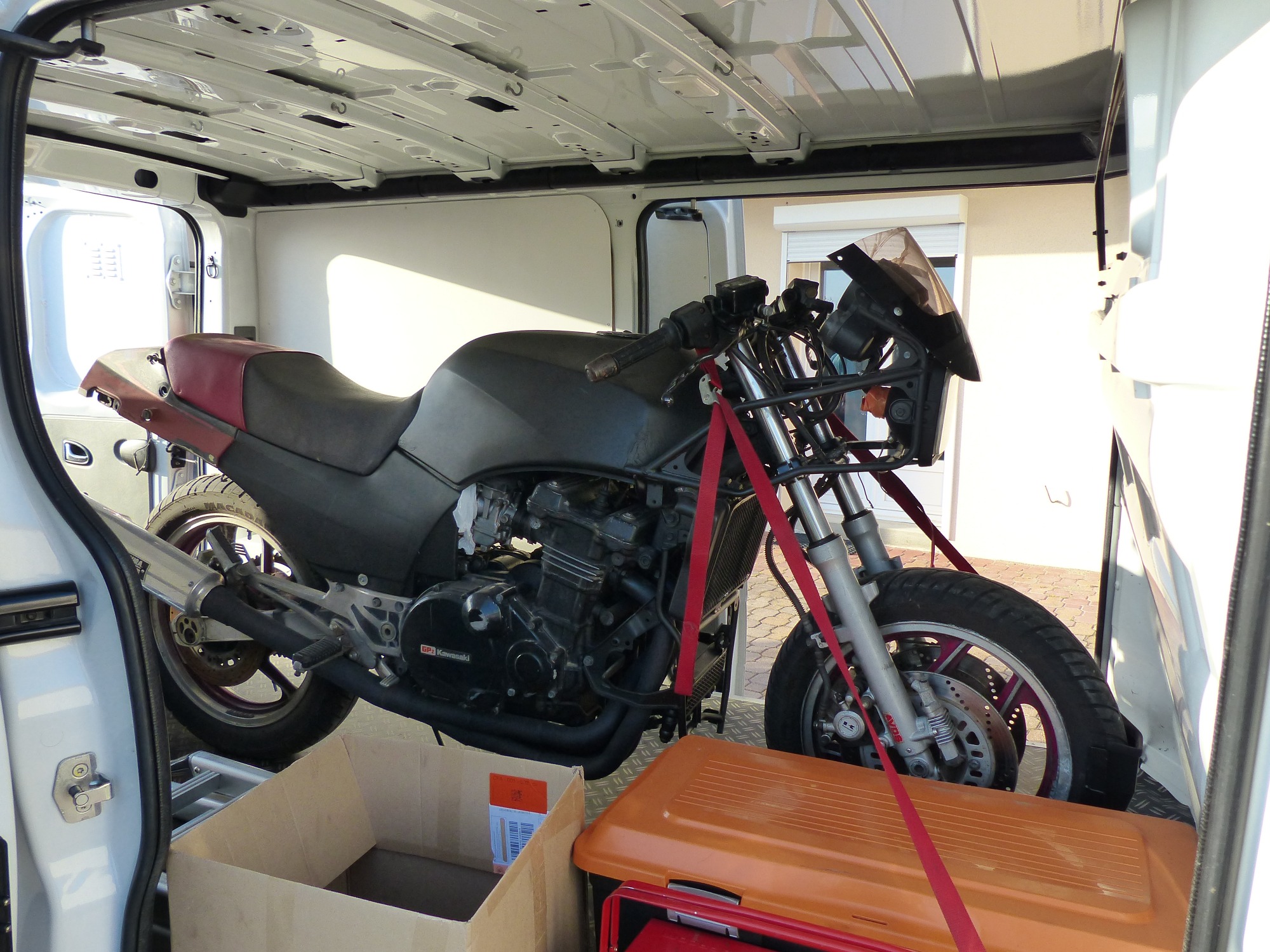

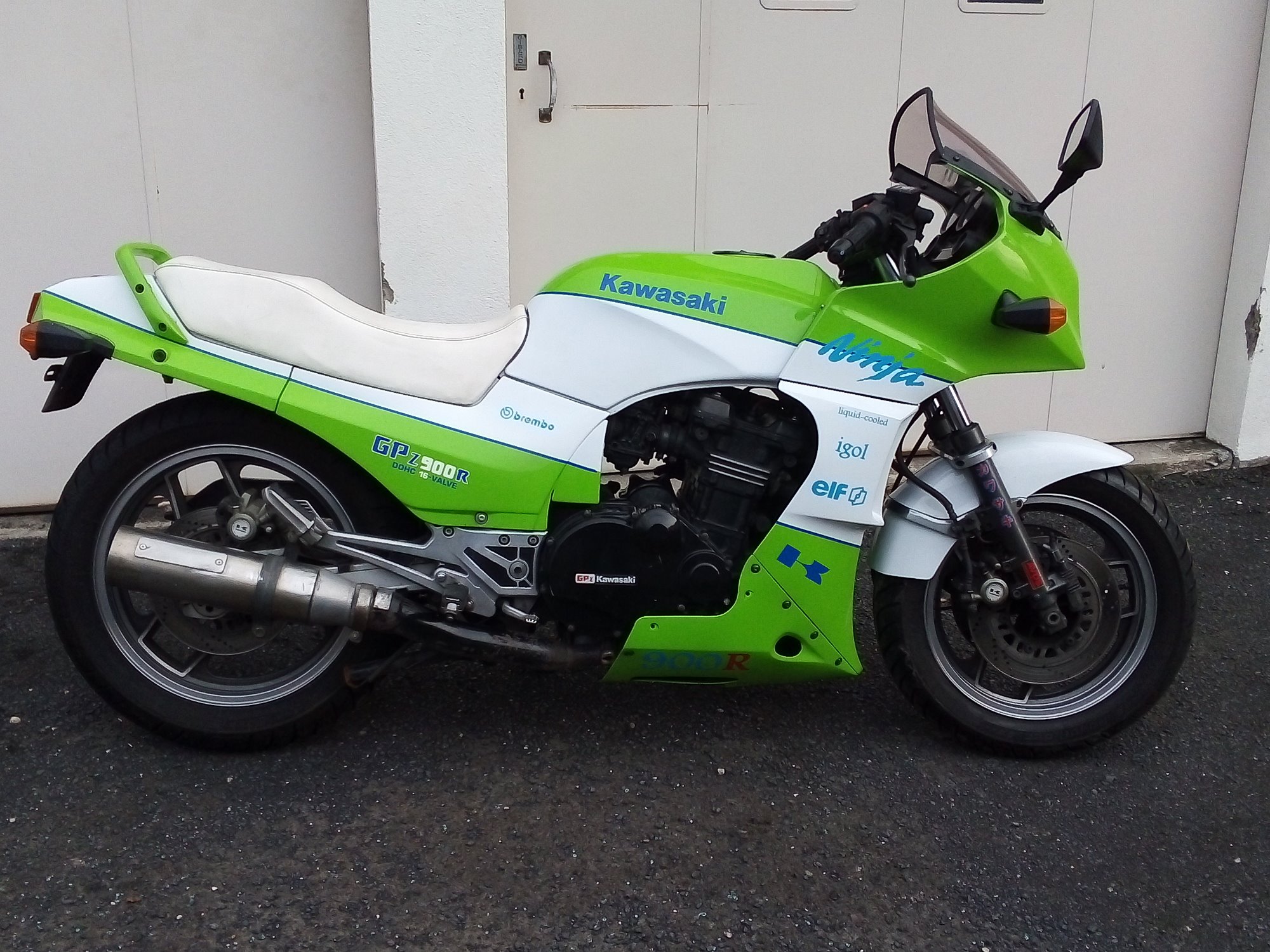

    L’un de nous, qui se reconnaîtra, m’a demandé si je pouvais simplifier le post, afin d’aider sa lecture Alors, je me plie de bon c≈ìur à cet exercice Or donc, j’ai depuis 2015 acquis trois 900 Ninja, modèle GPZ900 A1 Deux sont très incomplètes et je ne sais pas si leur moteur tourne, la troisième est plutôt bien, mais pas parfaite A ce jour, sans compter les trajets pour aller les chercher, les trois m’ont coûté avec les cartes grises : 1065 euros J’ai revendu pour 340 euros de pièces diverses J’ai donc acquis une base avec un potentiel de restauration et de personnalisation de deux motos pour 725 euros
    #213319
    Les deux motos en question présentaient ainsi, avant leur arrivée chez moi Pas bien folichon, donc, mais avec la dernière, y a du potentiel

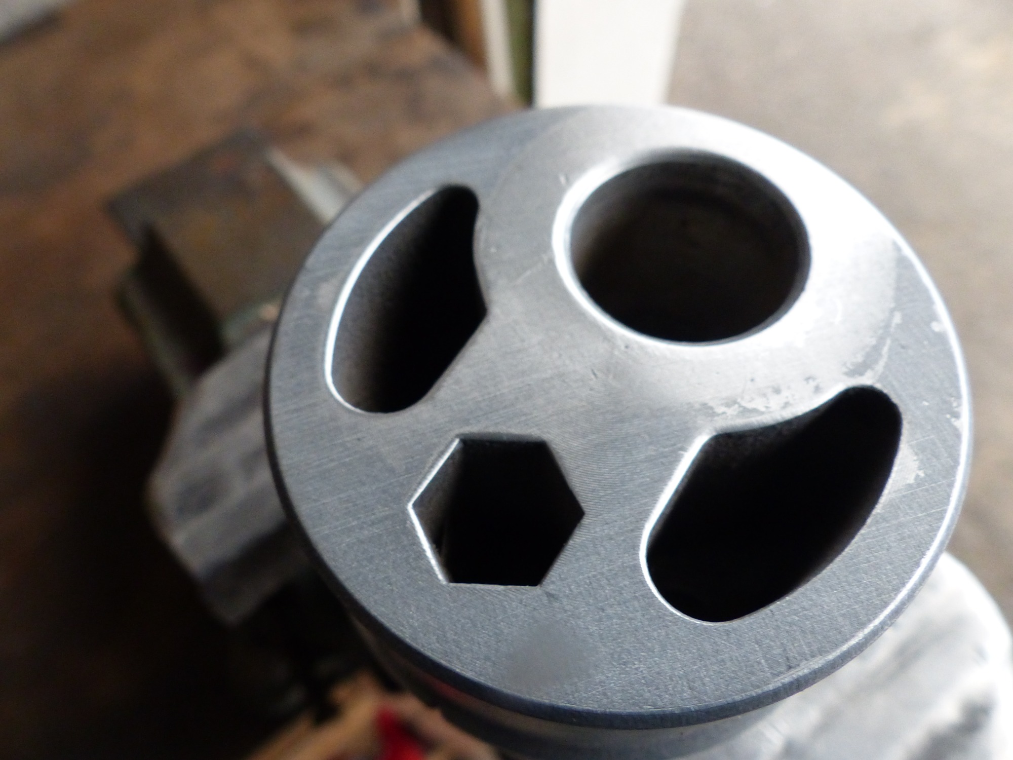

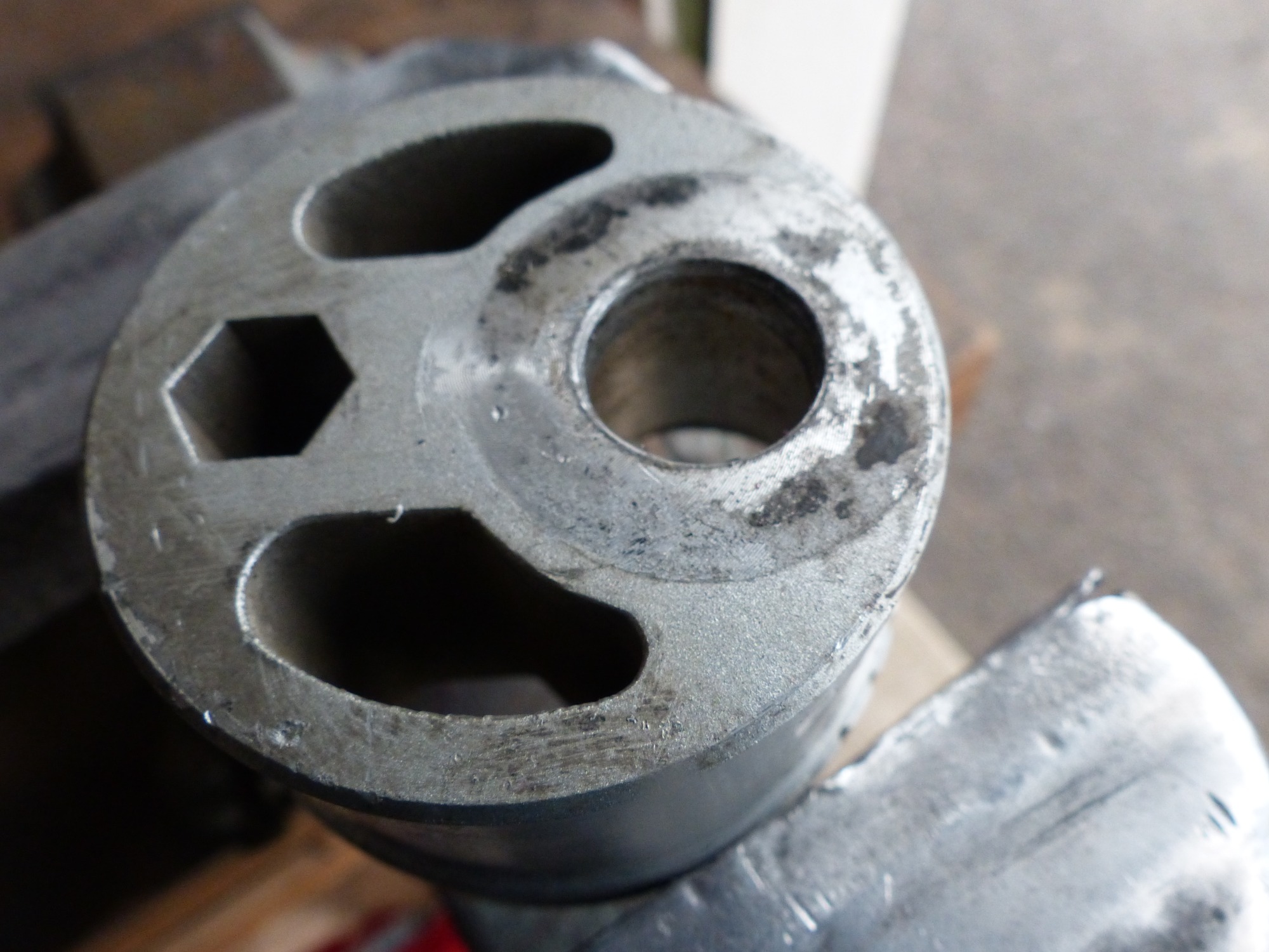

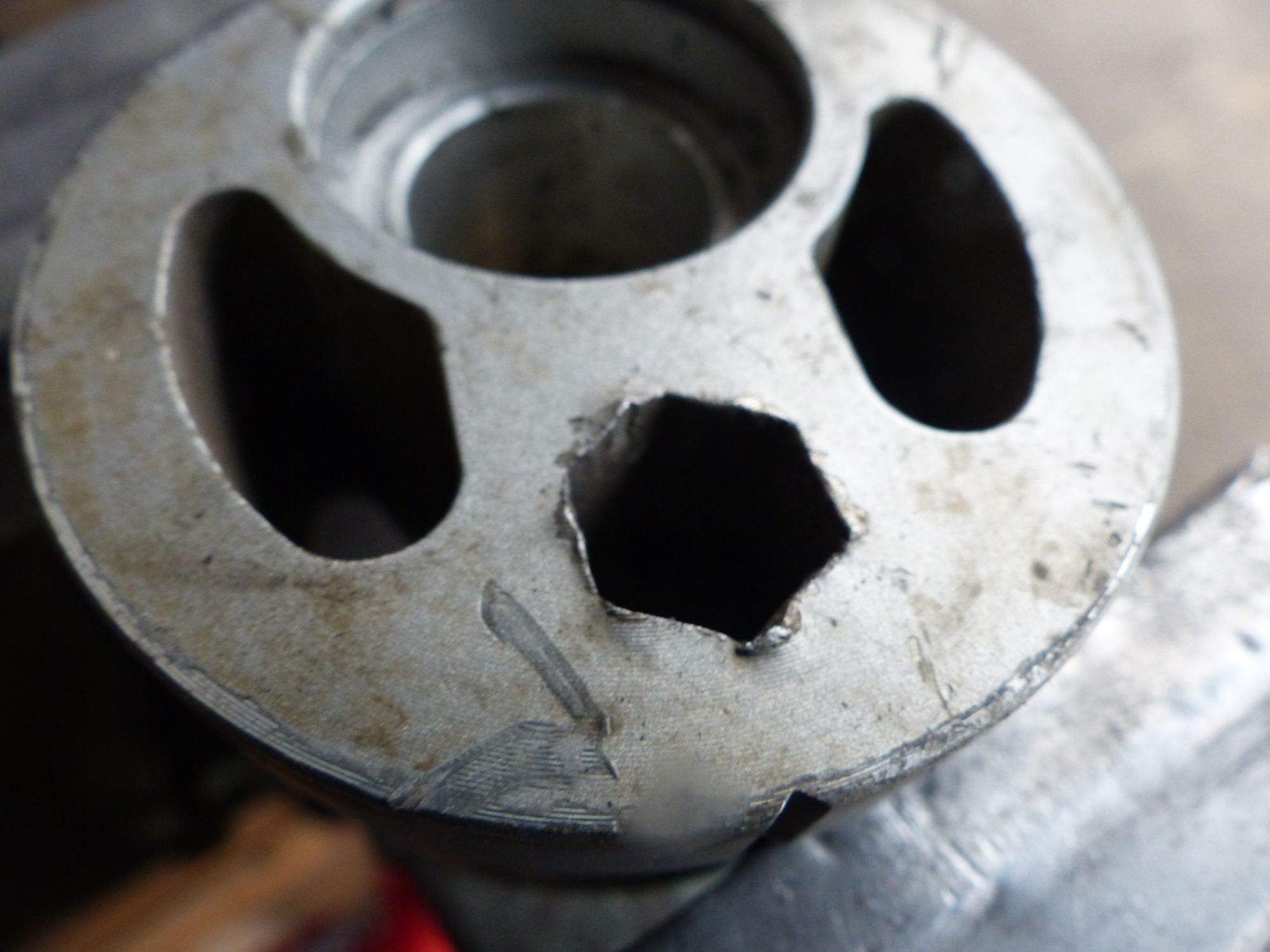

    En attendant que les roues, le té inférieur, le porte couronne et les fourreaux de fourche soient peints, je m’occupe à rendre présentables les excentriques du bras oscillant Juste un peu de métal à décrasser, et quelques bavures sur les empreintes BTR à supprimer, pis c’est comme neuf, mais avec du vécu. C’est ça que j’aime !

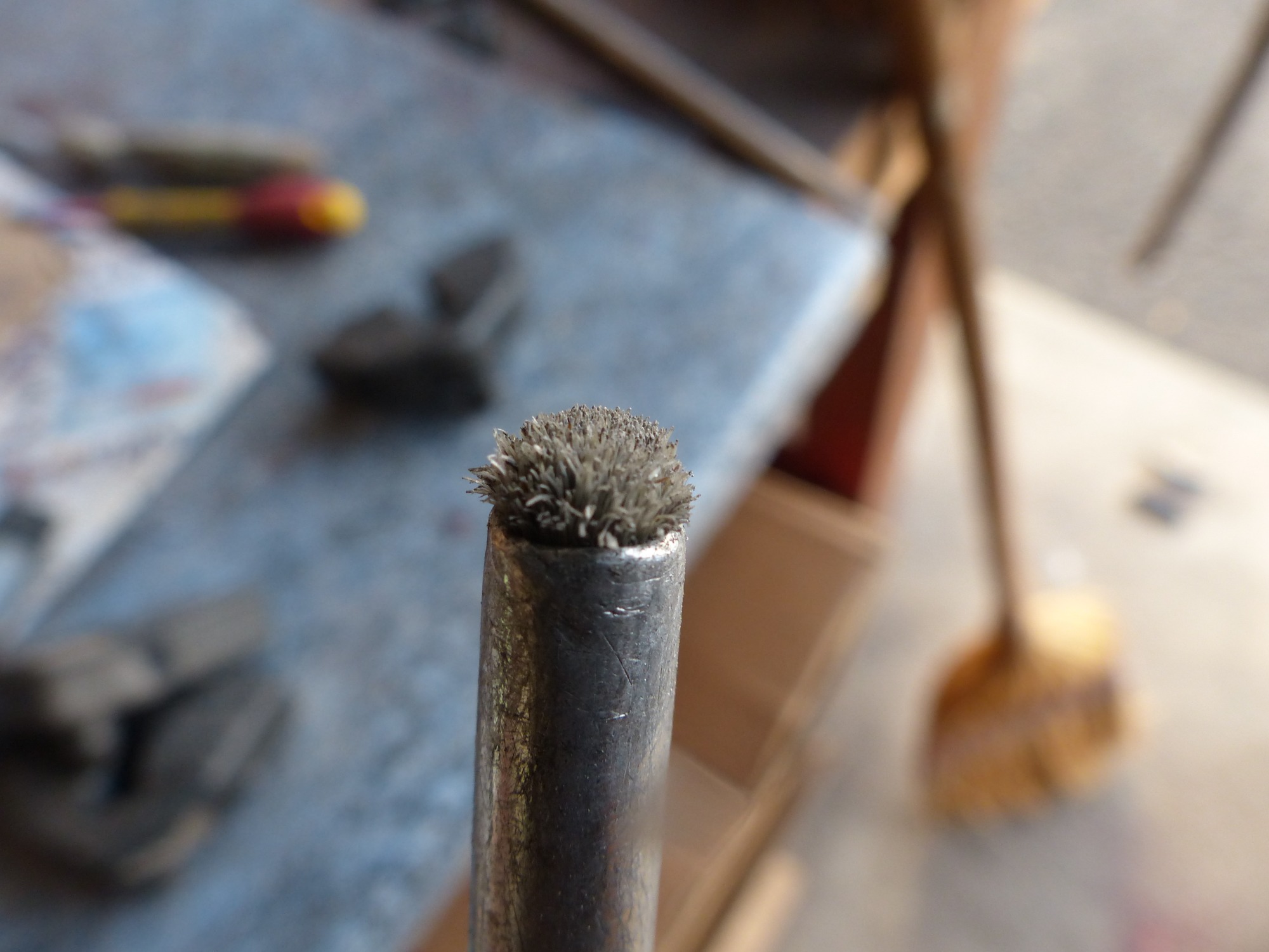

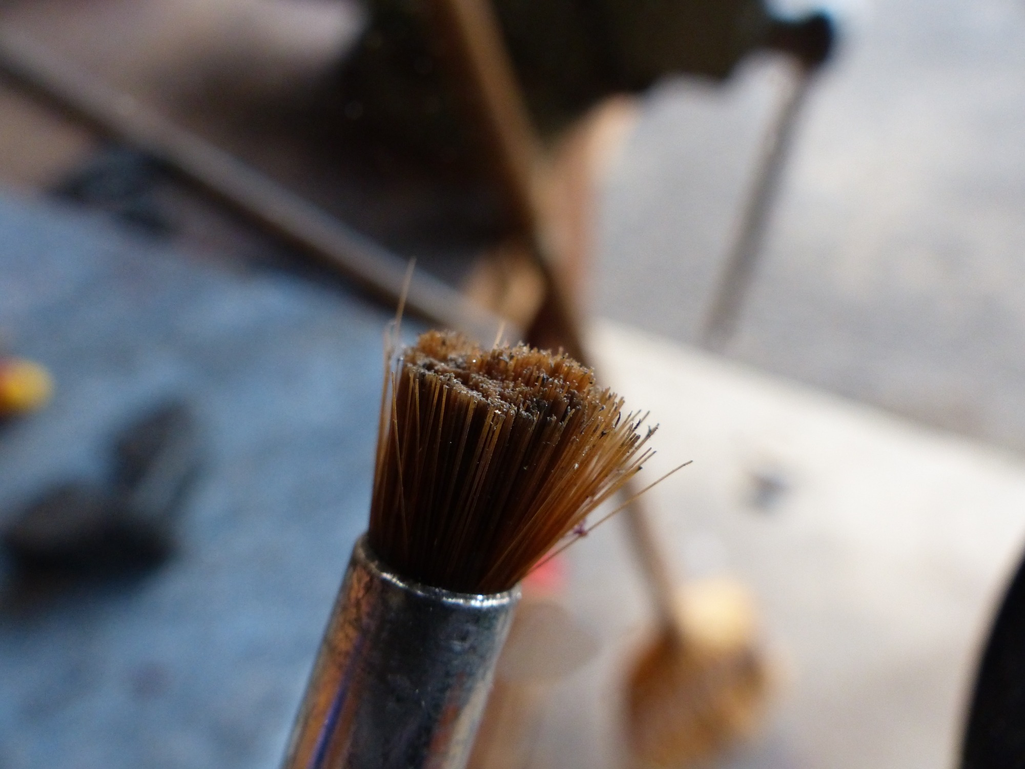

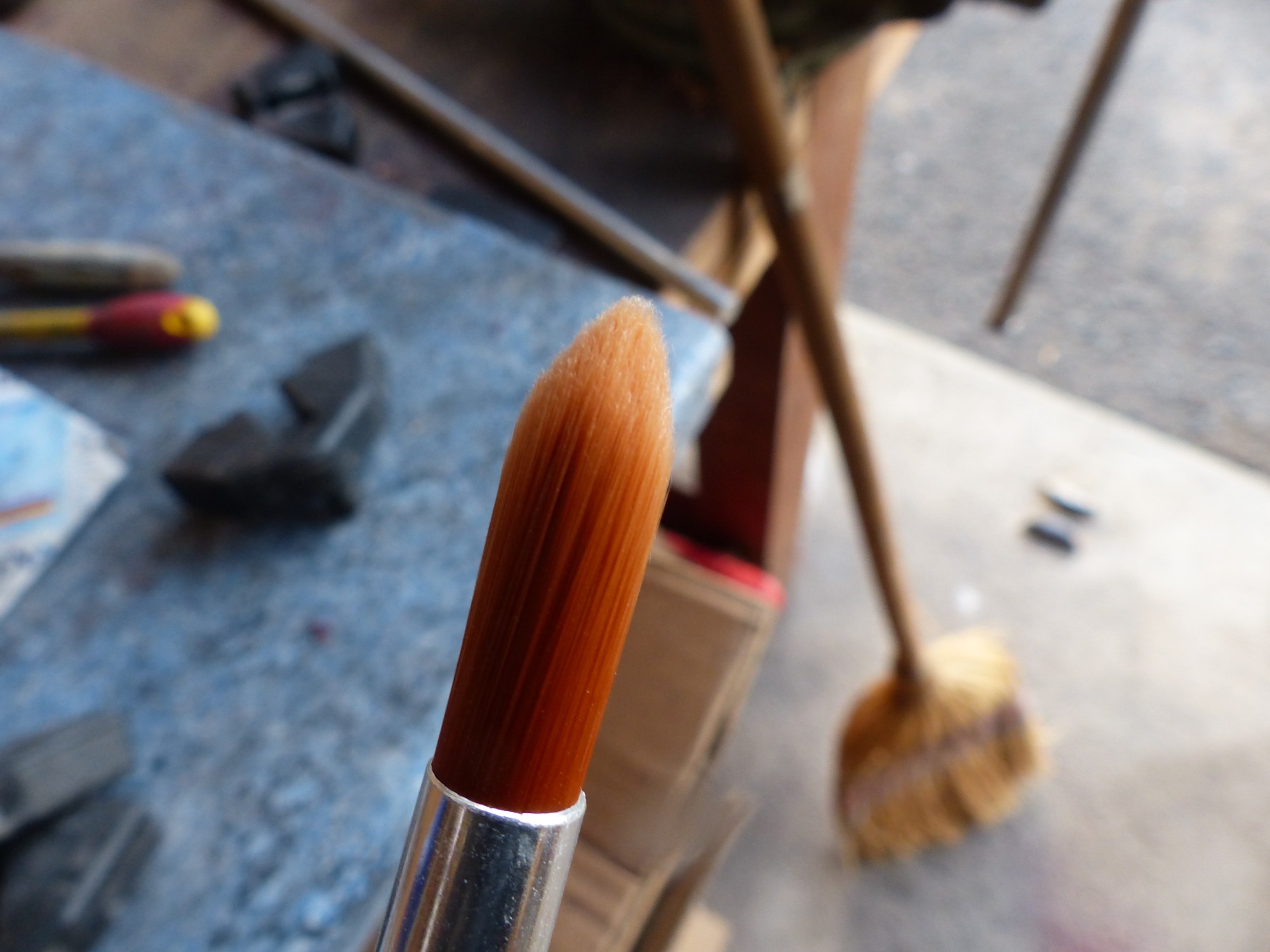

    Ah, et le pinceau pour enlever la peinture dans les petits coins: Neuf Préparé par mes soins pour rendre les poils plus durs Après avoir servi, bon pour la retraite bien méritée, mais je le garde, ça peut encore servir efficacement
